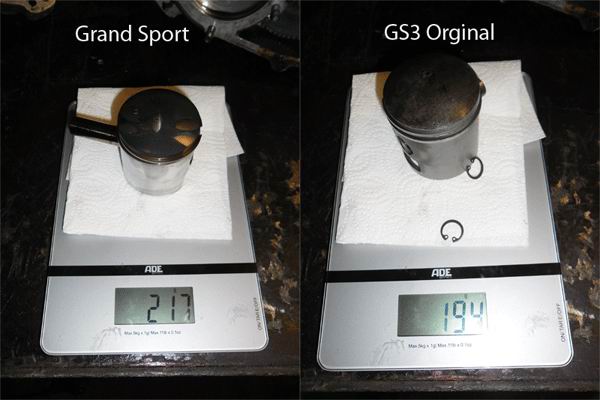

Jetzt aber zu einem Punkt, welcher noch nicht erwähnt wurde. Ich kanns wahrscheindlich nicht genau mit den Spezialausdrücken erklären, hoffe aber, das der Punkt verständlich rüber kommt:
Wie wirkt sich der neue Wuchtfaktor, also der neue Grand Sport Kolben auf die Kurbelwelle aus??
Das Gewicht der beiden Kolben unterscheidet sich nach meiner Küchenwaage um ca. 20g, welches jetzt ja auch nicht zu vernachlässigen ist?!

Wegem dem Kolbengewicht:
194gramm
217gramm
Die Küchenwaage kann nicht genauer :-D . Glaube sogar, dass man ein paar Gramm +/- Toleranz hat
Bearbeitet von Dümpler
Wär interresant zu wissen, ob der Gewichtsunterschied des Kolben was ausmacht?

Hätte jetzt aber ganz gerne die noch offenen Fragen bzgl. Kolbengewicht und Kurbelwelle geklärt.

Wenn alles andere stimmt, kannst du das höhere Kolbengewicht vernachlässigen.
