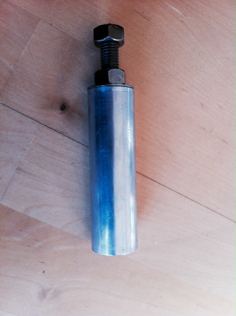

An das Ende der Gewindestange im Zylinder ist eine Mutter geschweißt.
An der oberen Mutter halten unten drehen.

Neues Lager ist drauf.
Mit Abzieher und self made Aufdrücker geht das easy.
Gruß J.
