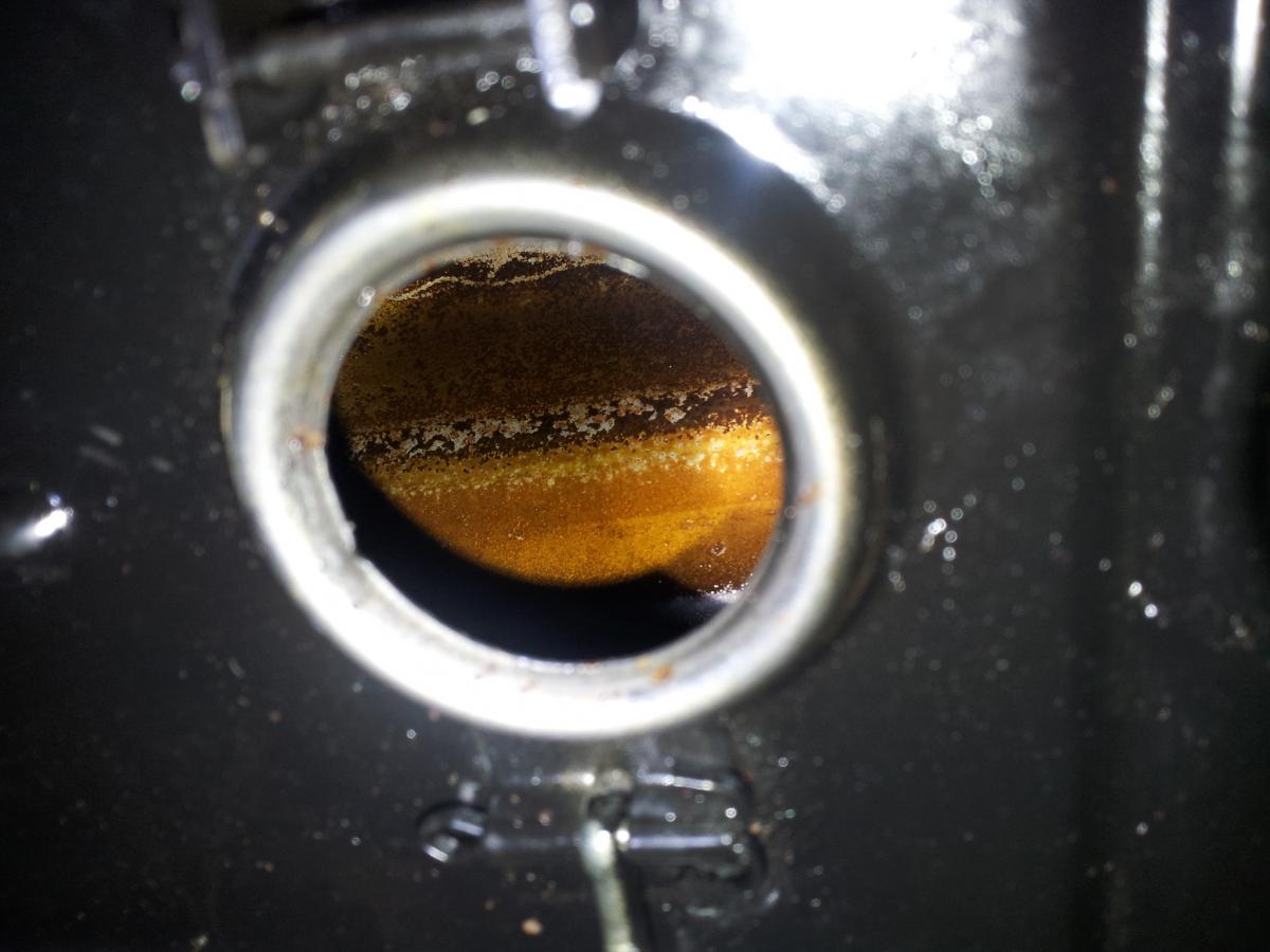

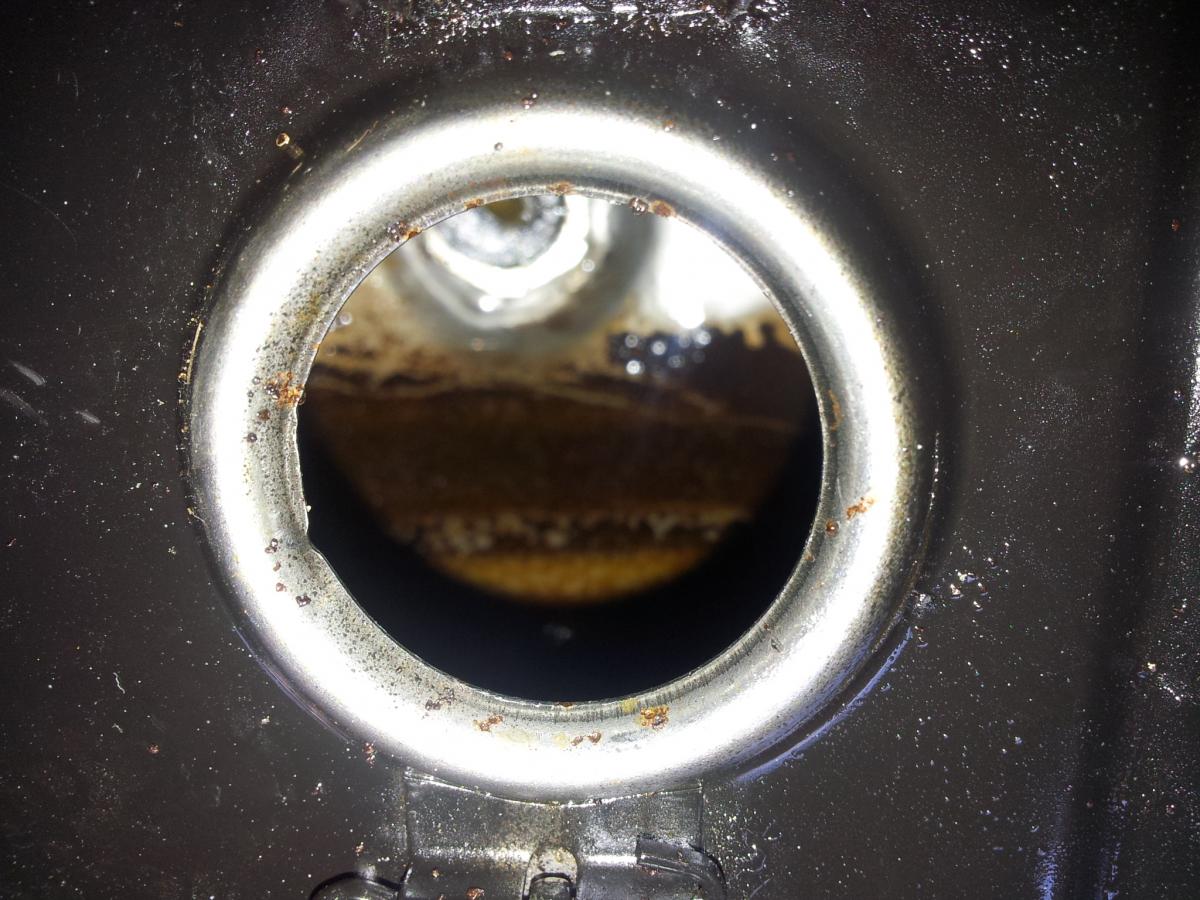

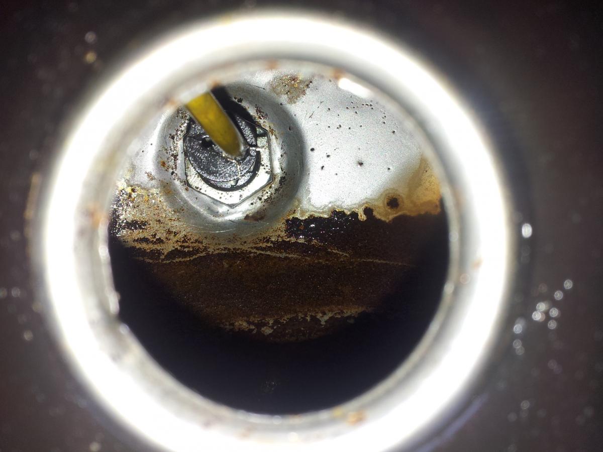

Grade habe ich festgestellt, dass der Tank Geräusche macht. Dort ist also entweder Rost, oder aber zumindest Dreck drin. Das schaue ich mir nun als erstes an
So der Tank ist ordentlich rostig. Da ist kein Bezin-Öl-Gemisch drin, sondern Benzin-Öl-Rost-Gemisch. Ohne es zu wissen, vermute ich aber schwer, dass das mitunter der Grund ist warum sie nicht läuft.
Was ist der beste  Weg dieses Problem zu lösen? Reinigen lassen und Benzin-Hahn tauschen, einen Gebrauchten kaufen ( dieser könnte auch rostig sein) oder einen neuen kaufen. Mit ca.90€ aber ordentlich teuer.
Ich habe Fotos gemacht, die lade ich später mal hoch.

So anbei die Bilder.
Schrauben, Muttern und Kies sollte machbar sein. Mir sind die 90€ auch zu viel, zumal ich grad erst die Vespa gekauft habe. Wie grob/fein sollte das Kies sein, also welcher Durchmesser?
Für den Benzinhahn muss ich demnch den geeigneten Schlüssel kaufen für 20€, richtig? Wie schließe ich das Loch des Benzinhahns? Wie/ womit? versiegel ich den Tank danach?
Die sollte also definitiv der Grund sein, warum sie nicht anspringt?

der tank ist doch super! da würde ich keinen neuen nehmen. das ist nur altölgammel. einfach mit ein paar muttern und bremsenreiniger schwenken. das geht echt in ein paar minuten. ich war jetzt von einem zu tode gerosteten tank ausgegangen...

Das ist kein Rost?
Das sind richtige Stückchen. Hatte die Hände voll damit. Das wäre ja wirklich super und würde es vereinfachen. Den Benzinhahn muss ich dafür trotzdem ausbauen? Grade gesehen, dass Spiderdust geschrieben hat der Hahn müsse raus. Ergo ich muss den Schlüssel dafür kaufen? Das ist auch teuer... :-(
