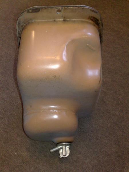

Position 1: Wo "unten" noch mal einen Liter extra? Wie kann ich erkennen bzw. prüfen?

Ja das mit dem Tank ist schwer zu erklären, der Kebra hat da mal ein Bild ins 1. Serien Topic reingestellt, hoff das ist ok wenn ich es hier nochmal reinstell...

Kannst nur hoffen dass nich all zu viel getauscht worden ist... Ist extrem schwer die Teile zu besorgen.
Die 63er "S" hatte folgende spezifische Dinge:
- 1 Serie Tank mit unten noch mal einem Liter extra (haben nicht alle. Ist glaub nur ein 1/2 Liter mehr)

Der Steg beim Tank/Rahmen ist immer bei 1°Serie.
