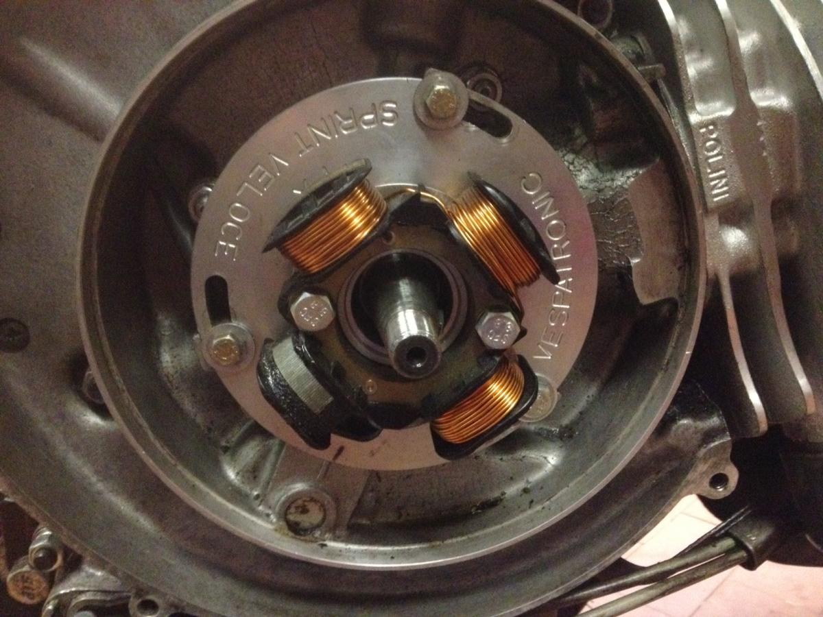

anbei noch ein Bild meiner VT:

Hi,
Die 2 Markierungen auf der Grundplatte sollen doch mittig mit der Motormarkierung sein,
Oder?
Gruß Heiko
Ich nehme mal an, dass man das so machen würde:
also,
zuerst einmal die andere Blitzpistole abchecken, wenn das keinen Erfolg bringt, dreh ich die Spulen so wie auf dem Bild.
