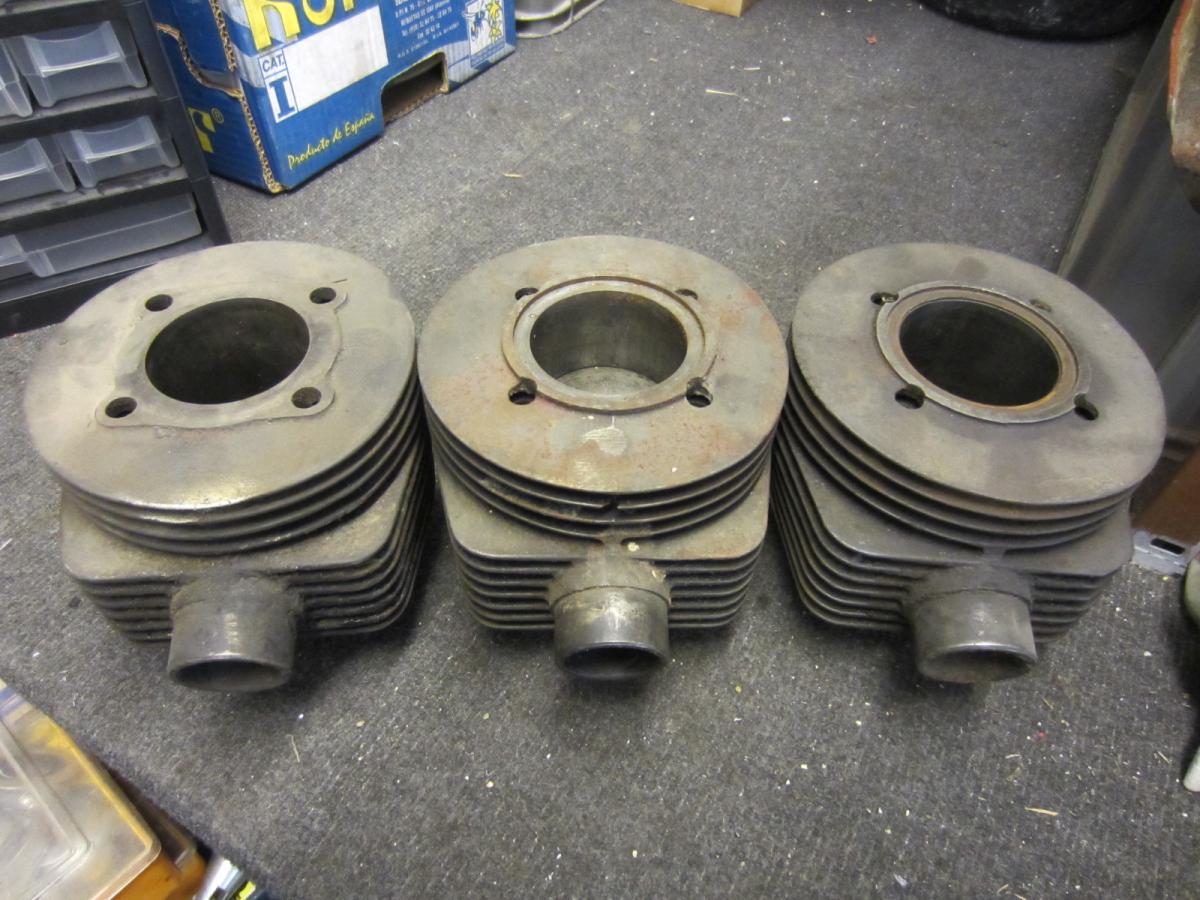

Wie das Foto zeigt scheint es aber auch noch zusätzlich ÄHNLICHE Zylinder zu geben...für Hinweise, welcher Zylinder der Linke ist, bin ich dankbar.

post-32645-0-01320900-1390129229_thumb.j
post-32645-0-00958200-1390129255_thumb.j
der vs1 hat keine vertiefung und auch keinen speziellen kopf, der ass ist identisch mit vs2-5.
die beiden rechten zylis auf deinem bild haben andere bohrungen an der flansch des ass und sehen für mich stark nach mv 150s aus. hier ein bild von dem zyli meiner mv150s.
Bearbeitet von andreasnagy
Hi,
müssten zwei 150S Zylinder sein, zeig mal eine Bild von der Zylinder Fußfläche.

Die VS1 hat einen anderen Zylinder, da sind wir uns einig, oder? Auf dem ersten Blick unterscheidet er sich mindestens durch:
-Steckverbindung zum Auspuff (Anstatt Gewinde)
-Ansaugstutzen hat andere Lochabstände
-Sicke für Zylinderkopfdichtung
Und damit der Zylinder auch dicht ist braucht die VS1 einen eigen Zylinderkopf (Artikelnummer 23400), die späteren Köpfe sind plan und haben die Nummer 58022. Ein späterer Kopf könnte den VS1 Zylinder nur schwer abdichten, da die Dichtung nicht geklemmt werden würde.
Siehe Foto und Ersatzteilkatalog. Jetzt könnte man sagen, ja die Kataloge, wer weiß, ob die stimmen, aber ich kann die Richtigkeit von meinen VS1 Motoren her bestätigen. Die haben ALLE diese Zylinder-Kopf-Kombi.
Unschlüssig bin ich mir nur, wo der oben erwähnte linke Zylinder hingehört... vielleicht tatsächlich für eine spanische Vespa...wer weiß...

Ich habe den linken Zylinder selbst schonmal von einem vs1 Motor abgeschraubt: Ass ident. mit vs2-5, nicht selbst zentrierender Kopf, Steckauslass, m8-Stehbolzen.
Vielleicht eine Übergangsversion?
Vielleicht solltest du mal die lochabstände des Ass mit denen des Zylinders des topiceröffners vergleichen?
ja, vielleicht kann der Topiceröffner ein Foto mit der Befestigung des ASS reinstellen.
Ist natürlich gut möglich, dass es ein Übergangsmodell ist, werde noch mal meine Unterlagen bemühen. Oder weiss jemand, ob es diesen Auslass bei einem Lizenzmodell gegeben hat??
Bestätige: Messerschmitt GS2 hat Steckauspuff, aber keine KoDi. Unterschiedliche Ansaugerbolzen sind mir aber nie aufgefallen..

Dann sind wir ja schonmal einen Schritt weiter:
Ital. Vs1 : kopfzentrierung & Dichtung, stehbolzen ass enger
Dt. GS2: ohne Zentrierung und Dichtung, ass standard

Wie man auf dem Bild erkennen kann, Sind die Steuerzeiten des GS 150 Zylinders und des 150 MV Zylinders unterschiedlich. Um genau zu bestimmen, um welchen Zylinder es sich bei den beiden rechten handelt, würde ich dir empfehlen einfach mal die Steuerzeiten abzunehmen und zu vergleichen.

bin noch auf was draufgekommen, was tatsächlich dafür spricht, dass alle 3 Zylinder auf der VS1 montiert waren:
Der VS1 Motorblock hatte kein Arretierungsloch für den Zylinder. Sprich, die späteren Zylinder (VS2-5) hatten einen Arretierungsstift, der in ein kleines Loch am Block kam (Zylinderfuss; => die Zylinderfußdichtung der VS1 hatte ebenfalls kein Loch)
