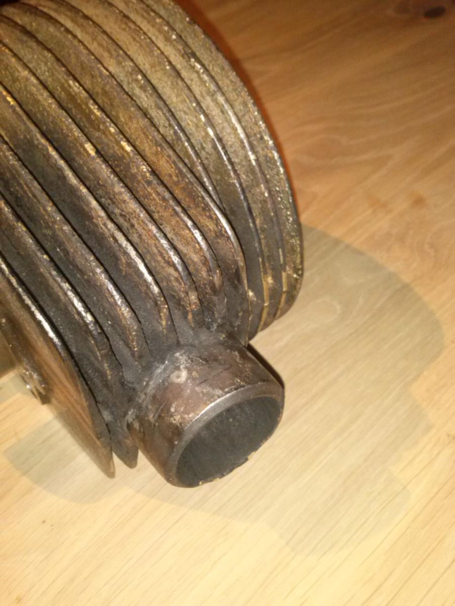

Danke Andreas, Leider habe ich in meinem Zylinder einen GOL Zylinder mit 3 Übermaß also 57,6 mm der sieht noch ganz gut aus und ist auch nicht konisch oder so wie schon oft hier beschrieben . Warum kommt den der in einigen anderen Posts so schlecht weg ,,........ Gibt es die GrandeSport von Sip schon in dem Maß ? haben im shop nur 57/ 57,4 und 57,8 mm Möchte den Zylinder nicht unbedingt auf das nächste auf Hohnen wenn nicht unbedingt nötig ( muss ihn erst noch genau vermesen sieht aber sehr gut aus) -
GS 150 Welcher Zylinder ist es nun VS1 oder VS2 ?
mairVS2 antwortete auf mairVS2's Thema in Vespa Rally, Sprint, VNA, VNB, VBB, V125, etc.
Danke der schnellen Antwort , aber ist definitif einer oder , bin mir da noch nicht ganz sicher, da fotos rar sind. Ist der VS1 Auspuff in und nicht aussen auf dan Stutzen gesteckt oder ? Ist der auch als Repro zu bekommen ?? -
Hallo Zusammen ! Hab da mal eine Frage zu einem GS 150 Zylinder . Bin gerade am reversieren eines VS2M den ich kürzlich bekommen hab. Beim zerlegen musste ich allerdings bemerken das mein Auslassstutzen kein Gewinde besitzt, sollte nach meinen Erinnerungen also ein VS1M Zylinder sein oder ? (Kann natürlich auch sein das der Stutzen oder viel mehr das Gewinde so vergewaltigt wurde das davon nichts mehr übrig ist) Meine Frage nun , kann ich diesen Zylinder ohne Probleme am VS2M Block fahren oder weist der noch andere Unterschiede auf außer den Stutzen ? ( somit Auspuff gesteckt , Wird der aussen aufgesteckt oder innen? ) Die Lauffläche ist noch Top sodas ich ihn gerne verwenden würde. Danke schon mal für Eure Infos.
