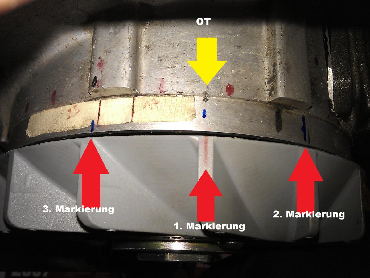

Wenn Du die Zündungsmarkierung auf dem Polrad machst (entsprechend Durchmesser)
dann muss die Markierung rechts von der OT Markierung sein. Da erst gezündet und dann OT kommen muss.

An Deinem Bild stimmt was nicht. OT (gelber Pfeil) liegt nicht mittig zwischen den Markierungen 2 und 3 (rote Pfeile). :satisfied:
Ja stimmt.  :rotwerd:  Das waren alte Markierungen. Hatte es mittels Schraubenzieher angerissen, auf dem Foto schlecht zu erkennen.
Habs korrigiert.
Also auf meinem Polrad ist ja schon werksseitig ein kleiner Pfeil, der als Markierung dient, um die Zündung einzustellen. Den hab ich dann als 1. Markierung auf dem Polrad einfach übernommen. Ich hab den Kolbenstopper nur sehr gering in den Brennraum gedreht, damit die beiden Markierungen relativ  nah beieinander liegen, um dann leichter genau die Mitte zwischen den Markierungen zu finden. Dabei dürfte es doch ganz egal sein, ob ich für die 2. Markierung gegen den Uhrzeiger, und dann mit dem Uhrzeiger die 3. Markierung setzte oder umgekehrt. Natürlich darf der Kolbenstopper dabei nicht verdreht werden, dass ist doch klar.
Hab diese Methode auch 3x durchgeführt, jedes mal mit unterschiedlich weit reingeschraubtem Kolbenstopper. Die Ergebnisse (also der OT) waren aber jedesmal identisch. Hab dann den Umfang (518 mm) auf dem Luftleitblech (das muss natürlich auch immer wieder gleich montiert werden, hier hab ich auch die Markierungen drauf gemacht) gemessen, mit der Formel (518/360 x 18 = 25,90mm) den "Versatz" in mm ausgerechnet und dann den ZZP um dieses Mass früher eingestellt. Mußte dazu 3x das Polrad wieder runternehmen und ZGP weiter versetzen. Weil mir das halt so weit entfernt von der Werksmarkierung vorkam, hab ich es hier mal gepostet.
Aber wie schon geschrieben, seitdem läuft der Motor wirklich viel besser und läuft runder, hat ruhiges Standgas und dreht willig hoch und wieder runter. Kam mir nur ungewöhnlich vor, deshalb wollte ich mal eure Meinung hören. Vlt. hat ja der ein oder andere ähnliche Erfahrungen gemacht. Bin mir eigentlich ziemlich sicher, die o.a. Methode schon richtig angewendet zu haben. :thumbsup:

Bei der OT-Umschlagmethode sollte der Kolbenstopper möglichst weit reingedreht sein, die Markierungen möglichst weit auseinander sein. So wird die OT-Bestimmung genauer. Der Kolben macht in dem Bereich "mehr Weg" / °Kurbelwinkel, als in der Nähe des OT.
Ja, passt. Wie rum man dreht ist wurscht, hauptsache der OT stimmt.
