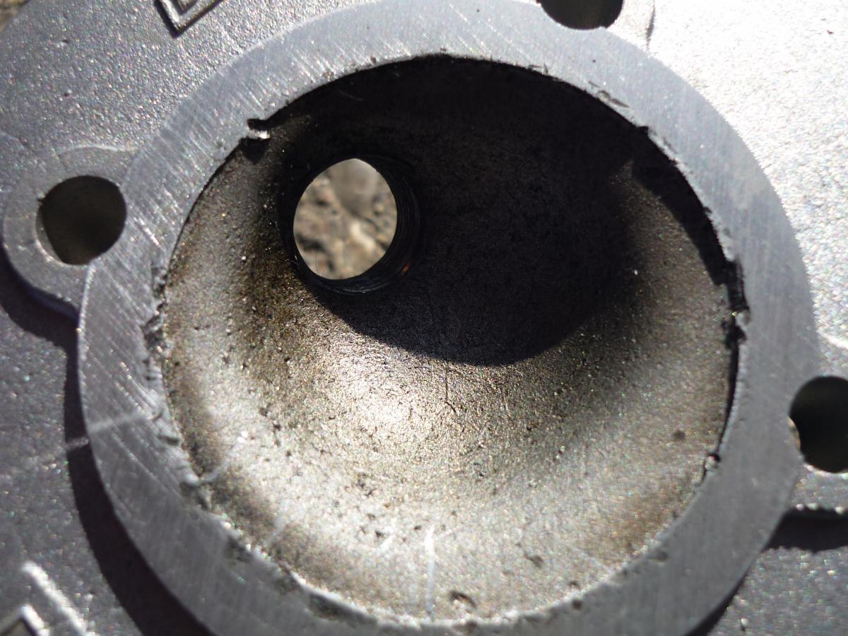

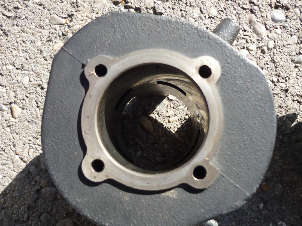

so jetzt wie versprochen die Bilder. Weiß jemand, welcher DR Zylinder das ist? Ist def. größer als der originale, steht aber nur was von 50 auf der Schachtel.

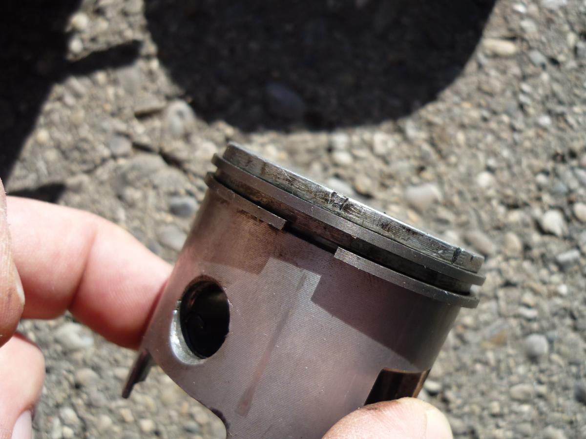

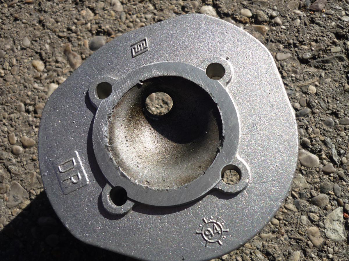

Anbei auch Bilder des Kolbens und vom Kopf. Sind die noch zu verwenden? Sollte ich da lieber gleich die Kolbenringe tauschen?

Ist der 85er D.R.
Die Ringe würde ich so wohl noch fahren. Aber Kolben (Dach, Feuersteg und Eingang der Kolbenbolzenbohrung) und Kopf (an der Dichtfläche) sehen ganz schön mitgenommen aus. Sollte bei einem 85er aber nach entfernen aller Macken / Grate noch gehen, wenn die Nut für den KoBo-Sicherungsring noch heil ist..
Aha, ok. Ich hab leider keine Ahnung, wie ich das in Ordnung bringe. Reicht schleifen aus?
Außerdem Fehlt bei mir ja der Vergaser. Welcher paßt denn da drauf, bzw. mit welcher Düse?
Wieviel darf ich von der Kante noch wegnehmen, wenn ich entgrate?
