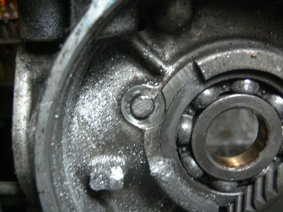

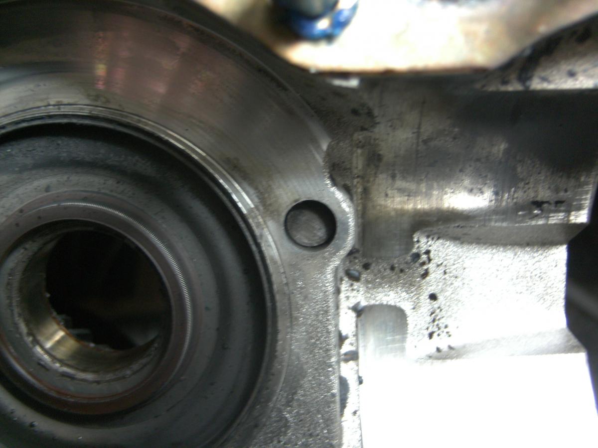

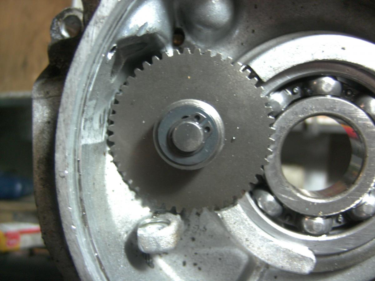

so hab jetzt mal einige bilder.wie es bei mir aussieht und wie es aussehen soll.ich seh da keine notwendigkeit was zu ändern.es fehlt ja nun nur das zahnrad.
oder seh ich das komplett verkehrt?der clip würde ja nur ein wandern richtung kurbelgehäuse verhindern.wenn er richtung kupplung rausgeht wär das aber auch nicht viel besser oder?

Klar kann das bleiben, wenn der Bolzen fest drin ist. :cheers:
