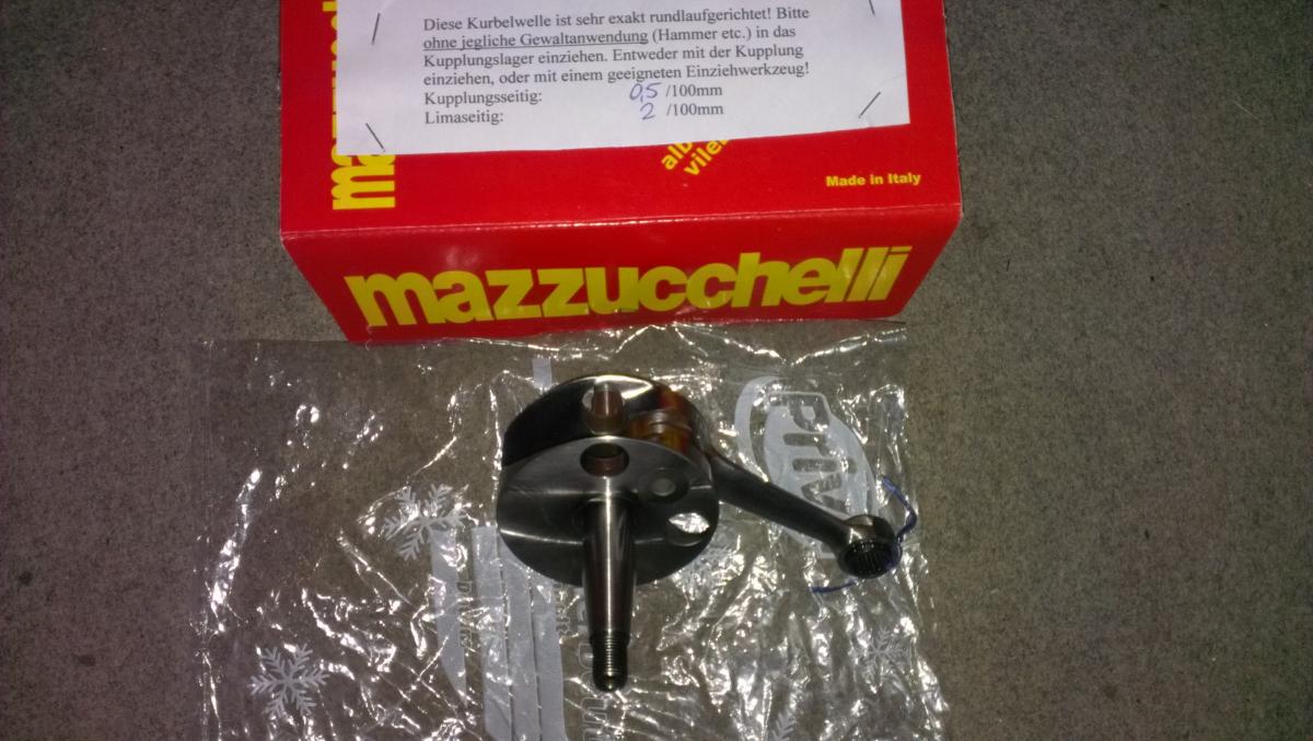

Hab eine 57/51 Mazzu -Vollwange verbaut (20/20) und hier einen Quattrini und einen 57/51 Falc......
Motorüberströmer sind aufgeschweißt und angepasst.....
Plug and Play....
36 PWK
LTH mid
25 gerade ( glaub olympia)
DRT 4 Scheiben 8 Federn....
Ich weiß ich hab leider am am falschen ENDE gespart...
Kann das funktionieren oderer REIßts mir die Kurbelwelle oder so gleich mal ab...
Was denkt ihr??
Ansonst wird verkauft ;-)
Möcht dieses Jahr nicht wieder mit gebrochenem Arm im KH landen...

Ich hab die Mazzu Race VWW in 54/105 vom Flexkiller verschönert für gehäusegesaugt und super gewuchtet. Hält bei mir bisher mit meinem 60x54 Falcen. Von Unwucht nichts zu spüren.
Grüße
Zapper
post-42784-0-53140000-1375794536_thumb.j
Der Motor wird die 25 nicht überschreiten, sollte also keine Probleme machen.
Meine unverschweisste mazz. Verdrehte sich erst bei 40 und hielt davor einige tausende mit knapp über 30
@ zapper     wenn nachgearbeitet ok... original nicht!
@ schöni    war deine nicht eine 54 hub mit gewichten?  hier spricht er von der normalen 51er
luk
Ja war ne 54er. Die Race for Sip mit den Schlitzen.
