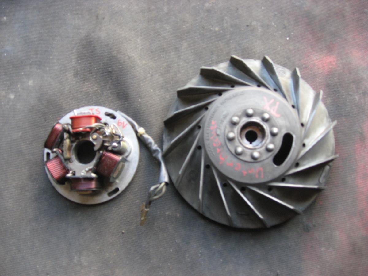

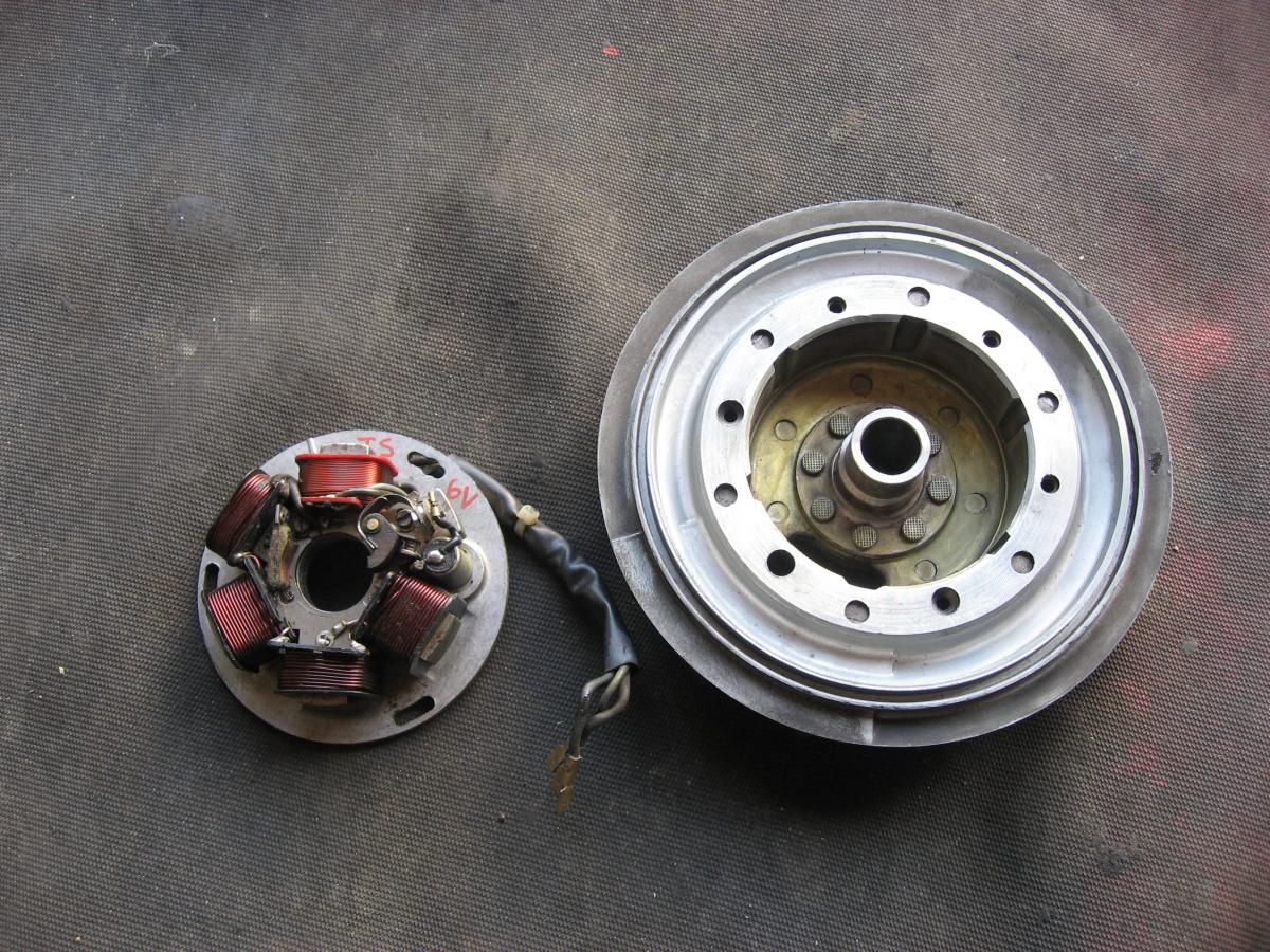

Ja genau das meine ich Kontaktlos und 6V ist nee deutsche Rally Serie 2 habe ich schon ein paar mal gesehen wenn auch selten ich glaube nicht das da immer jemand dran rumgepfuscht hat daher denke ich das ist original aber und das ist das aber ich finde da nichts in allen Zubehör Katalogen....... Also soch nee das kann nicht sein ich schaffe es leider erst nächste Woche wieder zur Garage um mal ein Foto zu machen aber das kommt interessiert mich ja nun auch. Gruß aus dem heute sehr sonnigem Hamburg.
Also wenn Du schon mal 6V kontaktlos (also mit Pickup auf der ZGB) gesehen hast dann ist das Marke Eigenbau oder aus irgendeinem 3.Welt Land vielleicht ???
Matze
Meine Güte - Du scheinst Dich ja richtig auszukennen?
Ja, die gab es wirklich- und nicht aus der 3ten Welt.
