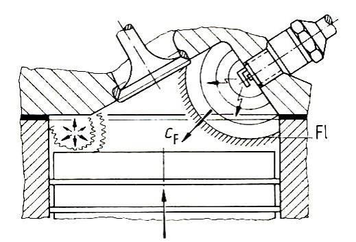

Die Quetschspalte ist übrigens prädestiniert als Einleiter einer Glühzündung, da hier idR die höchsten Temperaturen im Material herrschen.
ist das so?

ist das so?
Jap, siehe beiliegende Grafik.
Quelle: Dubbel
Im Übrigen wirken sich auch hohe Drehzahlen positiv aufs Klopfen aus, da sich die Brenndauer verkürzt.
