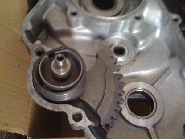

was ist das für ne kurbelwellelager sicherung auf der kulu seite, gehört da nicht ein sprengring in ner nut rein?

die bremshebelwelle, scheint zu lang zu sein, oder gehört das so, habe da leider nicht drauf geachtet wie ich die aus dem alten gehäuse raus gehebelt habe.

und tante bea möchte auch noch wissen, wie rum die kicker anschlag gummies in den block gehören, erhöhung zuerst rein oder müssen die richtung dichtfläche.

wo ich mir aber immer noch gedanken drum mache, ist die bremsnocke. entweder ist das gehäuse in dem bereich zu schmal oder die nocke ist zu lang. so wie auf den foto´s zu sehen ist, sind die bremsbeläge schon drin, und der arm hat bestimmt 5mm spiel richtung gehäuse. das werde ich mir morgen auch noch mal bei dem motor von meinem vater angucken.

Bisschen Axialspiel hat die Bremshebelwelle bei mir auch.
Hier im montierten Zustand sieht mans ganz schön.
Wird aber durch die Feder unter Zug gehalten.
Baujahr 84/85 ist nicht wirklich Lusso. Anschlag, Lager, Sicherungsring, Simmerring. Simmerring außen gummiert nehmen. Das Gummi "fließt" dann unter dem Druck in die Rille und hält den Simmerring seitlich fest (Simmerring bekommt außen "Wulst").
Sieht (bis auf den Splintersatz normal aus. Welle geht bis fast an das Motorgehäuse, damit die Feder nicht abspringt.
Das Dicke Ende zur Gehäuseaußenseite, das dünne Ende zur Motormitte.
