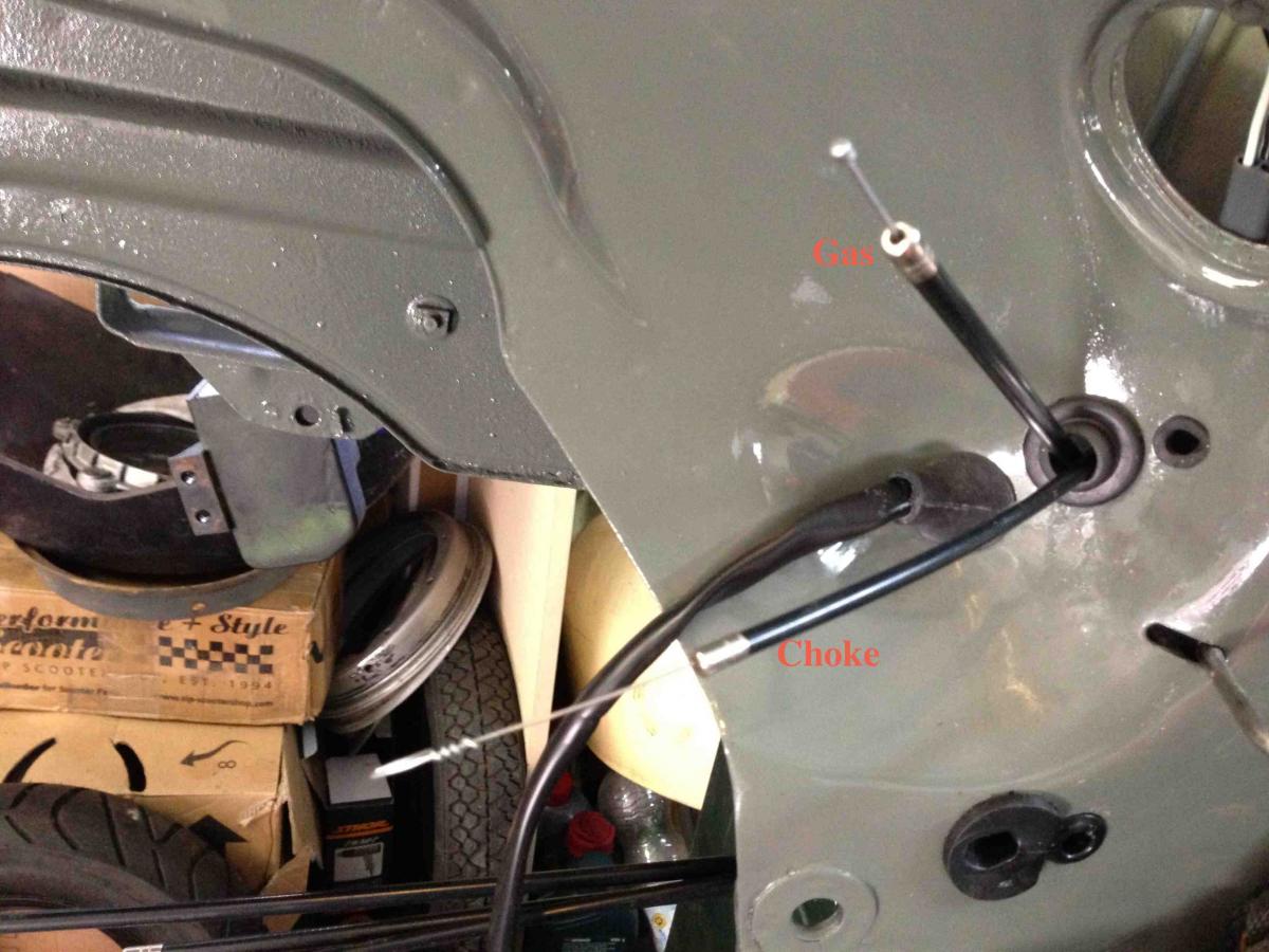

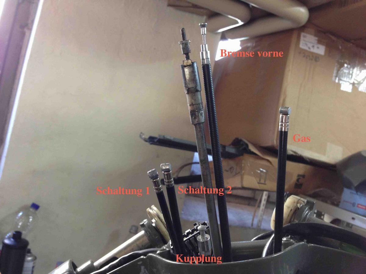

ich hab hier mal ne Frage bezüglich der Bowdenzüge von meiner PX200, ich wollte die neu einbauen und eigentlich kann man da ja nichts vertauschen, bzw. verkehrt machen, oder?
Ich bin nun ratlos, denn wenn ich alle Züge einsetze, dann habe ich 2 unterschiedliche Schaltzüge mit unterschiedlich dicken Hüllen und unterschiedlichen Zugseilen?
Hab hier mal ein paar Fotos gemacht, hat jemand eine Idee, oder ist das etwa richtig so, kann ich mir allerdings nicht vorstellen, denn bei meiner anderen PX ist das nicht so!

sieht mir so aus als wäre "Schaltung 1" der Gaszug und umgekehrt, da Gas ja eigentlich keinen Nippel am Lenker hat
edith: Schaltung2 und Gas sehen auch im Lenkkopf so aus als wärs die selbe Bowdenzugdicke
Bearbeitet von Freimut
Naja, der Gaszug ist doch eigentlich immer leicht erkennbar. Erstens hat der auf Motorseite eine Verdickung zum Einhängen in den Vergaser und
bei den von mir bestellten bisher auch immer einen Nippel auf Lenkopfseite.
Die Züge für die Schaltung haben auf Motorseite in jedem Fall keine Nippel.

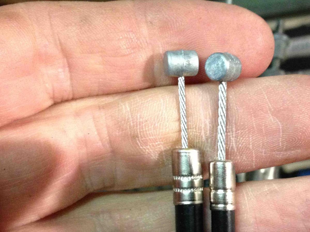

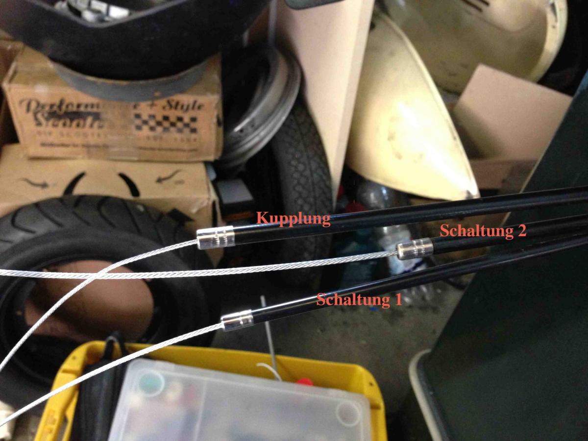

Die Seile haben alle drei unterschiedliche Durchmesser, Gaszug ist unvertauschbar, Hülle übrigens zu dick, passt auch nicht in die Plastikführung, aber tauschen geht nicht mehr wegen dem Nippel!? Auch die 3 Hüllen sind unterschiedlich dick, ich füge nochmal ein Foto an, wie ich sie ausgepackt habe. Macht für mich keinen Sinn!
Sieht nach einem Herstellungsfehler aus. Die Nippel(arten) sind im Lenkkopf richtig zugeordnet, aber dicker Bowdenzug und Bowdenzughülle sind immer Kupplung (und Fußbremse). Es wurde am Lenkkopfende Nippel Kupplung und Nippel Schaltzug vertauscht. Oder am Motorende Nippel Gas und Nicht Nippel Schaltzug1, denn evtl. haben Schaltzug2 und der Gaszug den gleichen Durchmesser bei Hülle und Seele?
Ich fahre gleich nochmal in die Garage und prüfe das nach, aber Nippel Kupplung und Nippel Schaltzug kann man doch nicht verwechseln, da sie unterschiedlich geformt sind?
