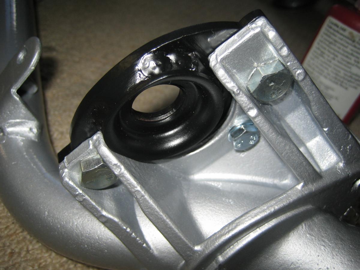

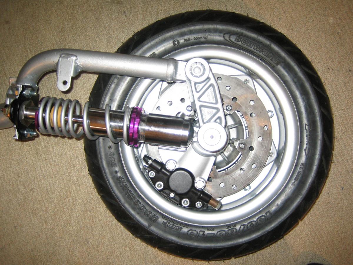

habe heute mal ein bissel an meinem Projekt weiter gemacht und die Gabel mit den schönen neuen Teilen komplettiert.
Mir ist jetzt aufgefallen dass der Malossi RS24 trotz bereits richtig rum verbauter LTH- Stoßdämpferbefestigungsplatte nicht gerade / parallel zur Lenksäule steht.
Müsste um die Schiefstellung komplett auszugleichen die Befestigungslöcher (Gabel / Platte) zu Langlöchern umarbeiten.
Jetzt die Frage: Ist das mit der Schiefstellung des Stoßdämpfers bei den von mir verwendeten Komponenten normal? Kann mans lassen oder sollte der Dämpfer parallel zur Gabel stehen?
Wie habt Ihr das Problem gelöst?
Über Antworten würde ich mich freuen!
Gruß Knatti
Schiefstellung war bei mir bei diesen Komponenten auch.

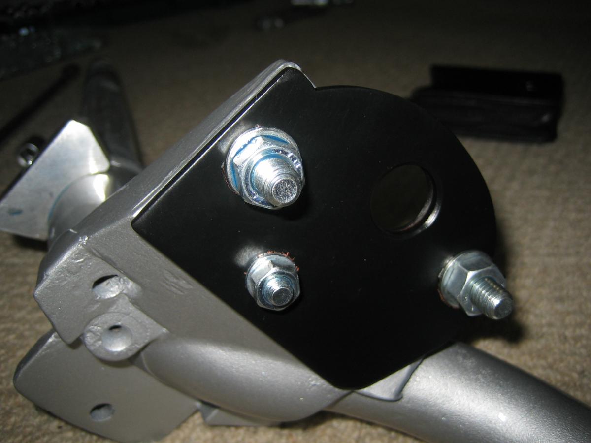

Ich halte das für bedenklich, wenn der Dämpfer schräg steht. Hab mir da ne passende Aufnahme gebastelt, damit steht der Dämpfer parallel. An der Gabel wollt ich nix wegnehmen.
post-16258-0-47709200-1360099883_thumb.jpost-16258-0-03462200-1360099901_thumb.jpost-16258-0-35044300-1360099930_thumb.j
Bearbeitet von soulboy
Ich hab bei mir die Löcher in der Gabel nach außen erweitert, um die Halteplatte weiter außen anzuschrauben.
er steht gerne mal schief, geht ja auch gar nicht anders
wenn er ausgefedert parallel ist und dann einfedert ist er nicht mehr parallel
weil die untere Stoßdämpferaufnahme je nach Winkel ihren abstand zum Gabelrohr verändert
es ist hier denke ich nicht die Parallelität zum Gabelrohr gemeint.
Vielmehr geht es darum, dass das obere Dämpferende nicht mittig in den oberen Federteller passt.
Der Federteller (oder wie das Ding heißt?!) muss ein paar mm nach außen wandern.
Gibt da Stoßdämpferankerplatten (so heißen die offenbar) mit Versatz:
http://www.germanscooterforum-shop.de/de/products/stodampferankerplatte+serie_17480900
Kann man aber - wie oben gesehen - auch selber basteln.
Ich meine mit der Schiefstellung, wenn man von vorne auf auf die Gabel peilt, sieht man wie der dahinterliegende Dämpfer schief drin steht. An der Bremssattelhalterung ist er von vorne gesehen weiter links und oben an der Gabelaufnahme weiter rechts. Man muss also die obere Dämpferaufnahme weiter nach links bringen damit der Dämpfer beim Einfedern übertrieben gesagt nicht auf Biegung belastet.
Die oben angesprochene Dämpferhalterplatte reicht leider nicht ganz aus um den Versatz vollständig auszugleichen bzw um den Dämpfer grad zu stellen... allerdings hab ich die von LTH und nicht die von SIP... vielleicht gibts hier ja noch ein Unterschied!?
ah das meint ihr und ja das stimmt, ich habe die woche so nen Blech selber auf 2mm Blech gemacht
beim Ölin dämpfer sind das noch nen paar mm mehr

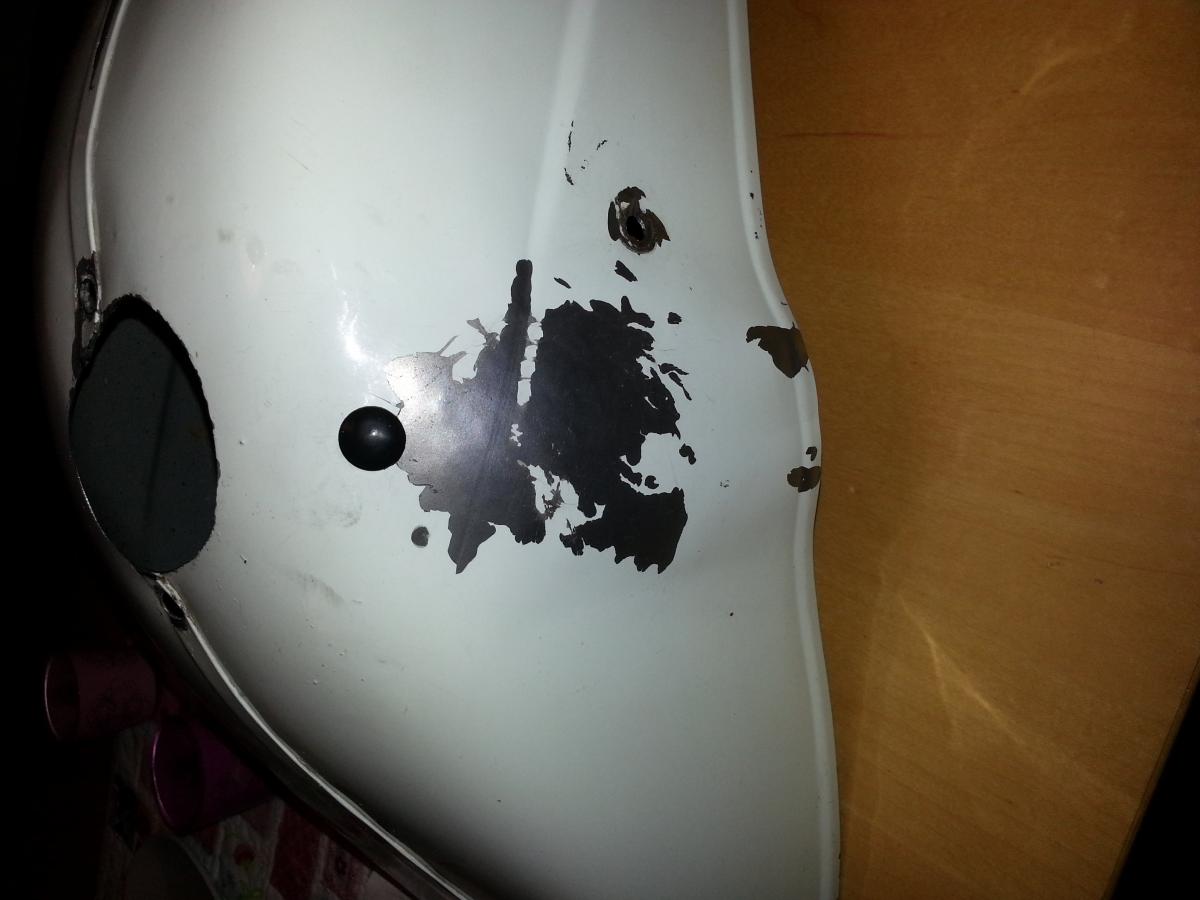

ich kenne das Problem auch. Aber fahrt ihr das ohne Kotflügel oder mit diesem häßlich Garellli?
Da oben wirds richtig eng mit dem Kotflügel. Ich glaube man muss eh einen Kompromiss finden.

Kannst auch einfach zuerst den Dämpfer an der Bremsankerplatte festschrauben... dabei den Dämpfer schön an die Ankerplatte andrücken dass ersauber und gerade anliegt.
Dann siehst gleich ob die obere Platte mit den Löchern der Gabel fluchtet, oder eben nicht!
Das mit dem Koti ist jetzt mal noch ein anderes Thema... angepasst hab ich ihn an den schief stehenden Dämpfer... :sneaky:
Mit Koti verbreitern ist bei mir nix drin... Kiste soll erstmal nicht neu gelackt werden.
Habe gestern mal die Ankerplatte geschweißt, heute ein bissel dran rum feilen und Bohren und ne neue Anprobe machen... erst mal ohne Koti damit das Erfolgserlebnis des geradestehenden Dämpfers nicht getrübt wird! ;)
Jetzt doch mit Beule. ... ohne gings nicht damit der malle gerade stehen kann.
