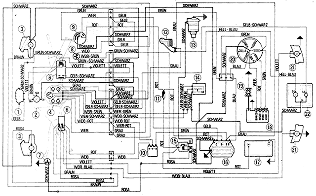

Moin wie klemm ich die Kabel an? Hab die Kiste gebraucht gekauft und hab keinerlei Ahnung wie ich es unter der ersatzrad backe anklemmen muss..
Finde im Inet keinen passenden Schaltplan... Hat da jemand schon Erfahrung mit gemacht?
MFG
schwarz von Batterie - an die Schraube hinterm kickstarter oder die vom Gebläsedeckel Position 9Uhr
rot von Batterie + ans Starterrelais...
vom Starterrelais an den Anlasser
Rita
Die Schraube, die normalerweise hinterm Kickstarter sitzt, befindet sich beim kickstarterlosen Modell aber dann ungefähr an der gleichen Stelle, wo sie bei der gekickstarterten Ausführung sitzen würde. Kann man in etwa abschätzen ... ;-)
....oder die vom Gebläsedeckel Position 9Uhr
Das hier wäre unter Umständen auch noch hilfreich gewesen. Zumal Rita bei ihrem freundlichen und sachkundigen Hinweis den Kickstarter, wie T4 bereits anmerkte, auch weniger als Bauteil denn als groben Positionshinweis angeführt hat.
