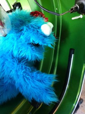

Die äußere Trittleiste sitzt ja bei der PKS in der Sicke des Beinschildes und muss angepasst werden. Die innere Leiste sitzt mittig zwischen äußerer Leiste und Falz am Rahmentunnel und läuft gerade nach oben, nicht wie die äußere, die wegen der Wölbung in Richtung Außenkante gedreht werden muss.
Bei der XL1 kann man aber auch die PX-Leisten nehmen und kürzen. Bei der XL1 (die ja original keine Leisten hat), habe ich die inneren Leisten an der Stelle montiert, wo vorher die Löcher für die Gummimatte waren. Vorher zugeschweißt und beigearbeitet. Und die äußeren Leisten habe ich etwas nach innen versetzt und gerade nach oben laufen lassen, weil der Anpassungsaufwand am Beinschild schon mal leicht einen ganzen Sonnabend verlangt.
FĂĽr PKS guckst Du hier:
Bearbeitet von GiuliaPK

Handschuhfach ist schon wieder dran. Muss aber nochmal ab, weil diese Dübel, mit denen die Blinkerschrauben gehalten werden, wohl nicht so das Wahre sind. Habe nur leider in den Katalogen noch nicht gefunden, was da original hingehört.
@ GiuliaPK Habe mir gerade nochmal dein gepostetes Bild genauer angeschaut und den Verlauf der Sicke mit meiner PK XL verglichen.
Auf den ersten Blick alles wie bei mir.
Auf den Zweiten viel mir auf, dass bei Dir die Trittblech-Sicke viel weiter hoch ins Beinschild verläuft.
Dort wo die äußere Trittleiste im Bogen oben am Beinschild aufhört und das Schlitzrohr anfängt,
ist die Sicke unter dem Schlitzrohr auch andersherum (quasi nach innen) geprägt?
Das würde in meinem Fall bedeuten, das ich die bestellten Trittleisten der PK S kürzen müßte und damit wäre das schwarze Schlitzrohr zu kurz. :???::shit:
