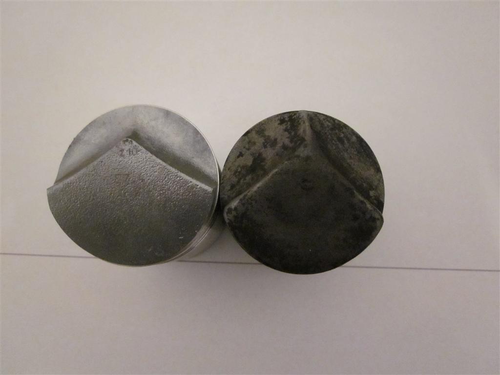

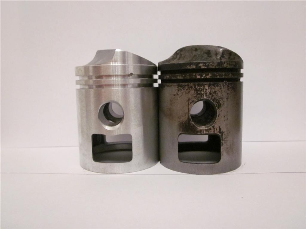

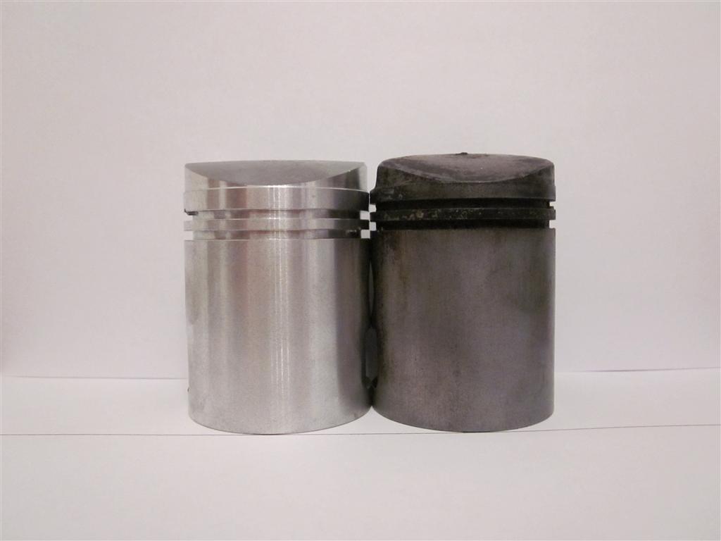

@undi: angucken hilft nicht. Du musst schon genau messen. Am besten mit ner Bügelmessschraube. ich würde mir einfach die Balligkeit im Vergleich zum Original anschauen und den gol entsprechend bearbeiten. Dann müsste es passen.
Aha! Und was will uns der Fotograf damit sagen??
Leg mal die knipse weg und greife zur Bügelmessschraube. Da kommen einem echte Erkenntnisse...
Bearbeitet von andreasnagy

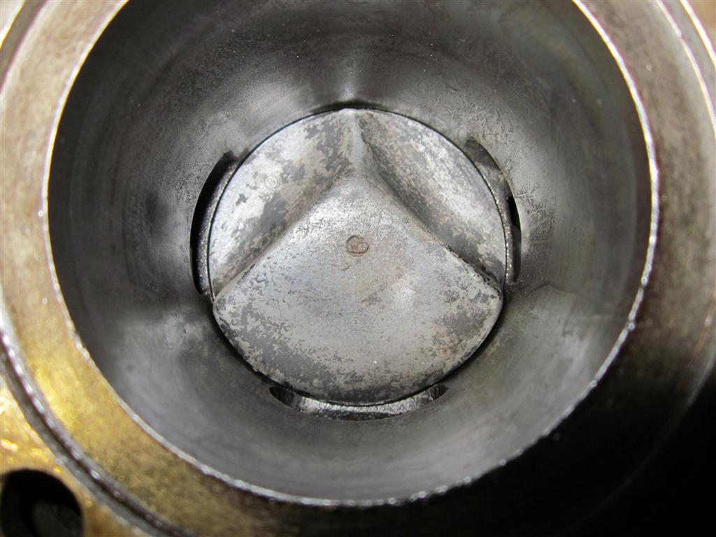

Die Nase vom Meteor kolben Paßt nicht!
das stört nicht wirklich! wie siehts beim gol aus?
was hat die messung ergeben?
wurde nix gemessen, bis dato nur geguckt und recherchiert!
Meteor NASE und Brennraum ist suboptimal.
Das halte ich aber auch für vernächlissigbar. Außer halt das Ding steht am Kopf an, das wär' schon doof.
Nase würde ich da, wo sie in die Überströmer steht aber vielleicht bearbeiten. Kopf wäre mir egal. Wenn der Rest passt natürlich nur.
