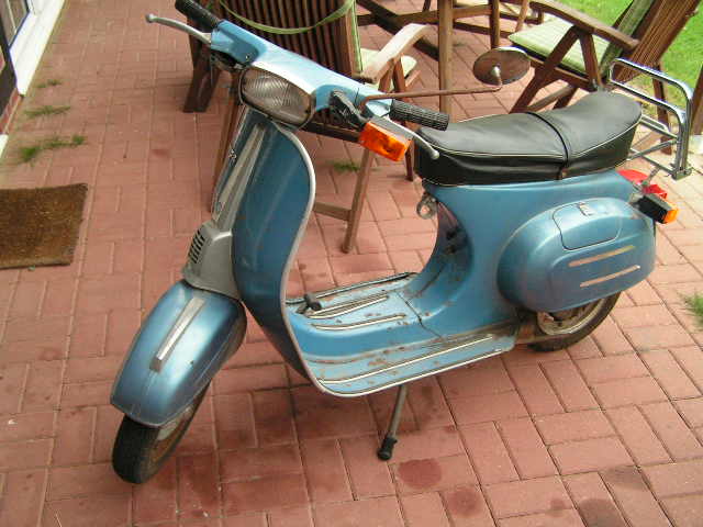

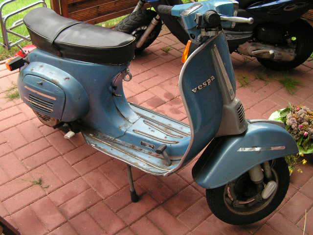

bin nach einiger Zeit wieder aktiv und habe mir heute eine 50n special , V5B3T , gekauft . Ich will sie , wie schon die erste , wieder restaurieren . Hat originale 10930 Km und ist wirklich gut im Blech . Ich werde hier immer wieder Fragen einstellen und hoffe auf eure Hilfe , wenn ich sie benötige .
Eine erste Frage hab ich schon : die V5B3T hat original ein häßliches Rücklicht . Ich würde lieber das flache mit dem Deckel verbauen (http://www.gsf-shop....T&category2=CAT) . Dieses ist aber ohne Bremslicht . Gibt es dieses Rücklicht auch mit Bremslicht , oder muß man da selbst etwas konstruieren ? Hat das schon jemand gemacht ?
Hier mal Bilder :
post-30220-0-27907400-1343411460_thumb.jpost-30220-0-57966700-1343411469_thumb.j
Die fürchterlichen Blinker fliegen raus , um Lenkerendenblinkern zu weichen . Die Vespa ist von 1980 und müßte als V5B3T eine 12 Volt-Vespa sein ? Hat schon die abschließbare Seitenklappe links . Sie soll einen 75´er DR mit 19.19 Dello bekommen . Hatte ich auf der alten auch drauf und lief damit super . Oder hat jemand bessere Vorschläge ? Ziel ist ein unauffälliger Roller , der mit 60 - 65 Km/h und gutem Durchzug im Stadtverkehr gut mitschwimmen kann . Früher hatte ich eine Chrombanane dran . Das werde ich hier nicht mehr machen , ist einfach zu laut . Welcher Topf ist der richtige , wenn ich möglichst nahe an der Serienoptik bleiben möchte , aber dennoch guten Durchzug bietet ?

Moin ,
hab die Vespa nun doch schon mal angemeldet , um zu sehen , was überhaupt geht . Sie springt gut an , fährt auf ebener Strecke 40 Km/h , bergauf geht so gut wie gar nichts . Ich will sie ja auf 75´er umrüsten , aber erst im Herbst . 40 Km/h Tachoanzeige sind wohl nicht ganz normal für Originalzustand V5B3T , oder ? Sie hört sich zugeschnürt an . Ich möchte sie noch ein paar Wochen fahren , bis ich sie zerlege , aber mit 25 den Hügel hoch ist mir zu mühsam . Sie stand zwei Jahre . Kann es sein , daß der Auspuff zugekokt ist , oder wie ist die schwache Leistung zu erklären ? Sprit ist frisch . Soll ich vorübergehend einen neuen Serienauspuff anbauen ? Sie dreht auch im Leerlauf zögerlich hoch . Wie gesagt , ich möchte lediglich ohne großen finanziellen Aufwand noch ein paar Wochen vor der Restaurierung fahren . Wewnn es der Auspuff ist , hat jemand einen günstigen gebrauchten Serienauspuff liegen ?
Sven
Auspuff kann zu sein, ja. Günstigste Lösung ist ausbrennen (Lagerfeuer machen und rein damit).
würde mal an deiner stelle den vergaser ausbauen und reinigen.
