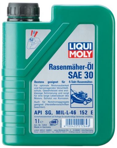

Danke für die Antworten!!!
Ich habe wir gedacht, dass ich dann direkt einen gesamten Ölwechsel vornhemen werde.
In der Anleitung der Vespa steht drin, dass dort ein SAE 30 oder ein SAE 40 Öl rein muss.
Welches Öl empfielt ihr mir????
