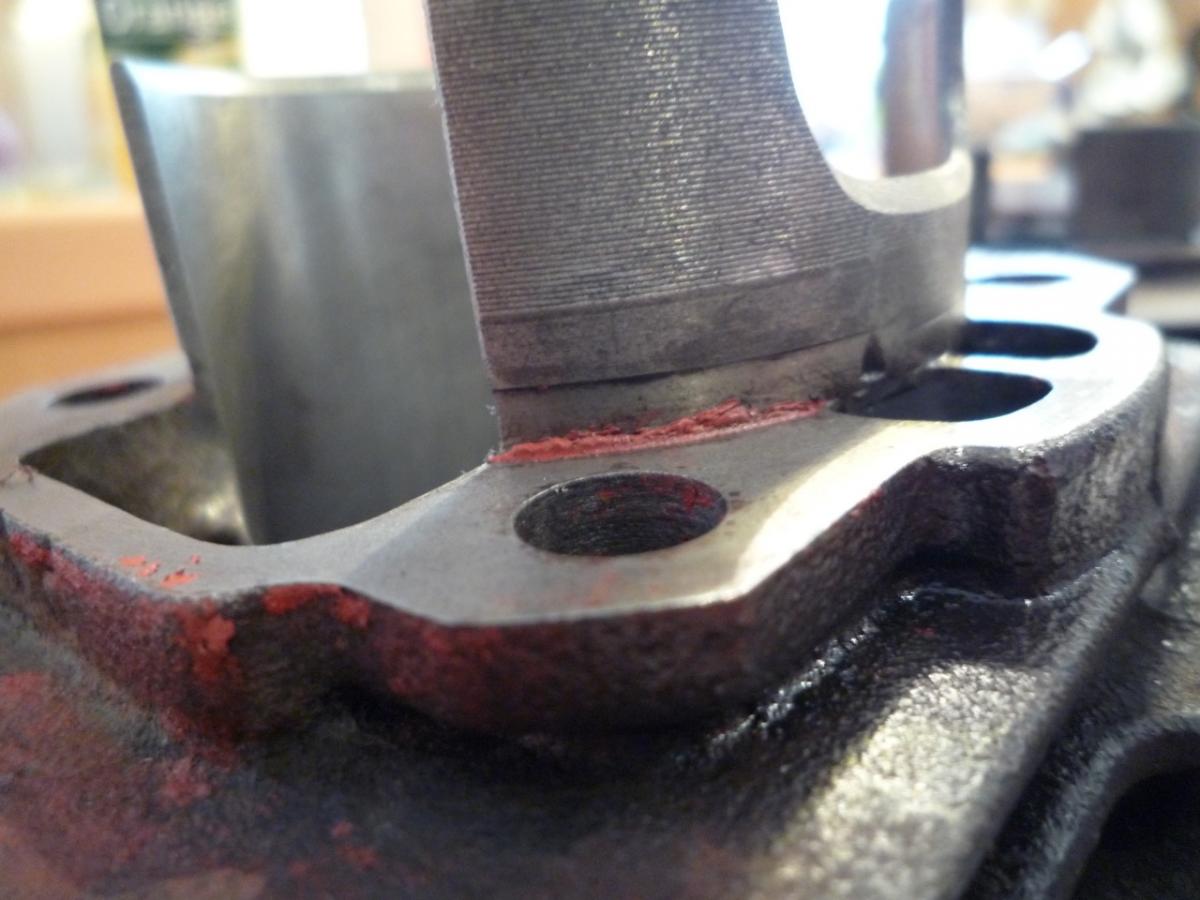

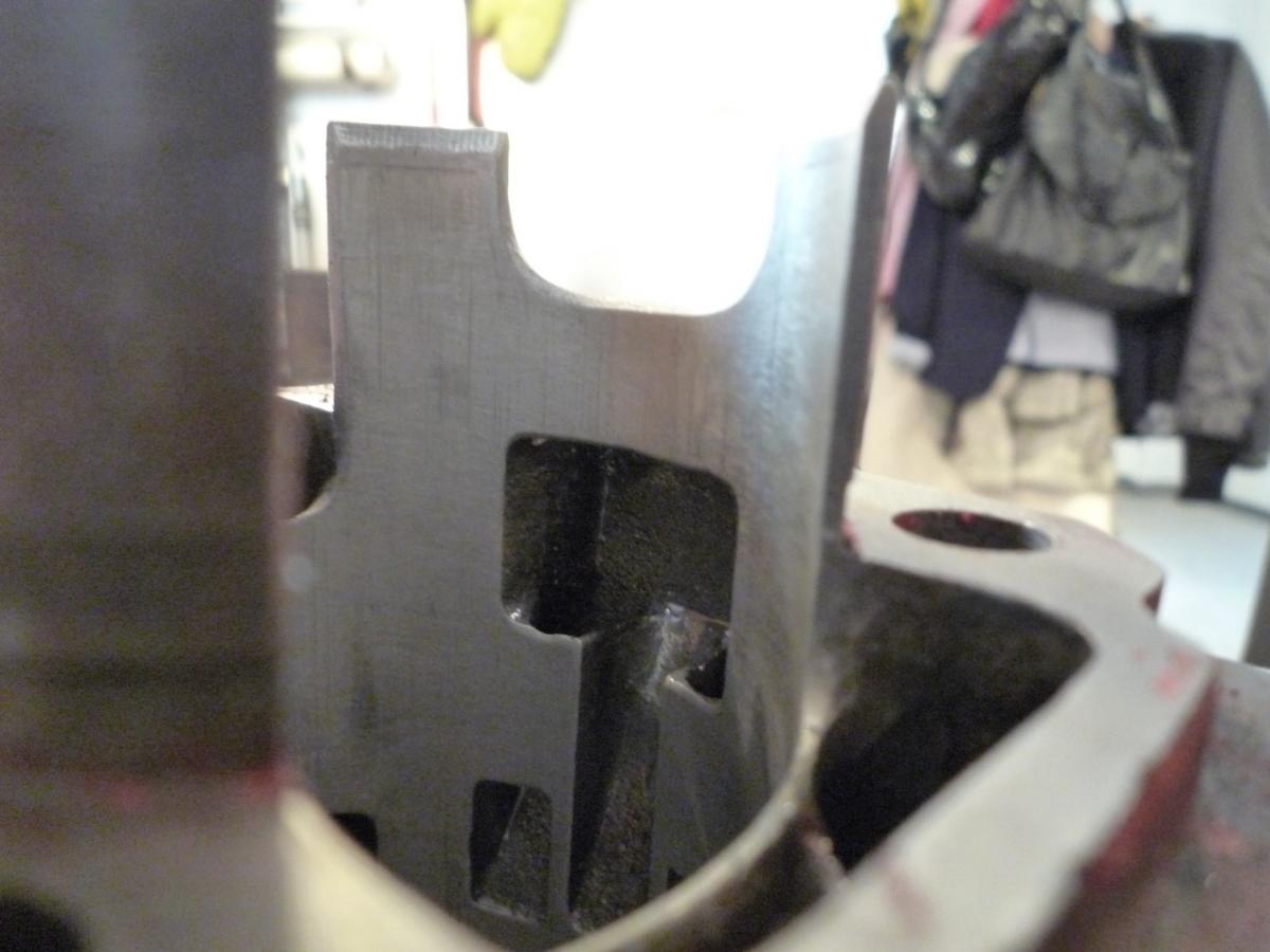

Wie dünn darf den so ein Zylinderfuß werden, um noch einigermaße zuverlässig zu funktionieren?
Hab hier einen Grauguss Polini Zylinder der von 57,5mm auf 58mm (GS Conversion Kolben) gebracht werden müsste.
Zu allem Unglück wurde der beim Abdrechen auch noch leicht konzentrisch eingespannt.
Die Wandstärke an der dünnsten Stelle beträgt derzeit 1,3mm und nach dem aufbohren entsprechend 1,05mm.
Wohl etwas wenig, zu wenig?
post-11292-0-24189200-1341387968_thumb.j
post-11292-0-59368900-1341387969_thumb.j
so dünne füsse federn gerne beim aufhonen
Dir ist der Kollateralschaden eines gebrochenen Fußes bekannt?
@sic:
welchen Zweck erfüllt dein "U" im Zylinderfuß
Dein kolben ist ja gestorben durch deine auslass,oder?
Bearbeitet von Undi
Stimmt, das wird ja speziell beim Aufbohren kritisch. Das mit dem Ring ist eine gute Idee.
Fragt sich halt ob das dann in Betrieb hält, wenn da huderte Mal Sekunde ein Kolben drüberrauscht.
Auf der andern Seite - besonders viel Last kann es dann aber auch nicht sein, da ja der Kreuzschliff im unteren Bereich noch zu erkennen ist.
Eventuell könnte das in Betrieb mit einer ebenfalls entsprechend stramm sitzender Alu-Distanz gestützt werden.

aber stimmt schon, besser wäre es einen anderen 130er GG nochmal nachzufräsen, GS kolben gibts dann eh in 57.0 und du sparst dir das aufbohren, abdrehn hab ich in wien eine verlässliche quelle die das für wenig geld wahrscheinlich die woche noch machen kann.
Wenn du Angst hast, dass es schwingt, kürz den Fuß halt ein.
Der Kolben wandert ja nicht so extrem weit raus in UT und Last hast du da nicht viel.
1mm ist zwar wenig, aber mit gekürztem Fuß würd ichs fahren.
ich als geizhead seh nur die kosten fürs aufbohren - da kann ich gleich einen anderen rumliegenden aufbauen - inkl abdrehen.
