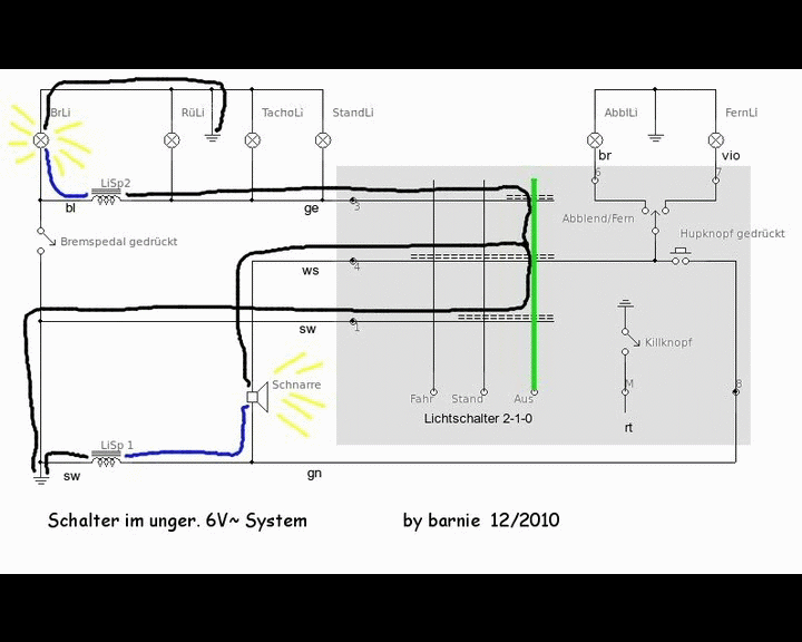

Ja, kann (wird) daran liegen. Vielleicht ist aber auch nur das Kabel weiter unten / innen beschädigt oder die Spule hat einen behebbaren Masseschluss oder das Blaue Kabel ist an der Spule ab.
    • Das dürfte das Detail sein, bekomme es aber nicht entziffert.
