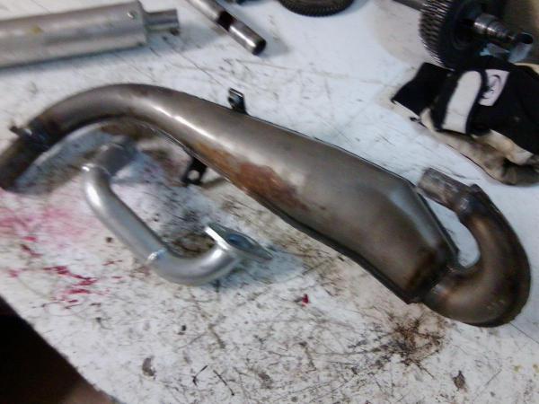

ich möchte meinem Simonini "Racing" Auspuff gerne einen später beginnenden und später endenden Resonanzbereich (wenn möglich mit mehr Leistung im Reso) verpassen, da der Auspuff grundsätzlich nicht soo schlecht auf dem 50er Zylinder geht, und ich mir vorstellen könnte, dass man ihm durch gezielte Schnitte und Schweißnähte genau-so-gut auf die sprünge helfen kann, als wenn man ihn gegen einen umgeschweißten Plastikbomberpuff austauscht.
Details: Gedacht für einen 50er Zylinder mit einer Auslasszeit von 185° (VA 30°); Resonanzbereich von 9-10000/min - 15000/min (Momentan von ca7500/min - 12-12500/min;
Hoffentlich habt Ihr ein paar Tipps was man so machen könnte, außer den Krümmer zu kürzen sodaß er am Reifen streift :wacko:
Also ich würde mit 185° Auslass nicht auf Mehrleistung durch Drehzahl hoffen. Ich würd mal eher Richtung 190 oder 195 gehen mit einteiligem Auslass, dann steigt auch die Nenndrehzahl etwas an (bei gleichem Auspuff). Wenn du dann mehr Auslass hast könntest du dann noch den Krümmer kürzen. Bring grob 100U/min pro cm. Gibts ein Bild von dem Auspuff.
Aha, also den Zylinder doch nochmal höherlegen und abdrehen. Krümmer kürzen gestaltet sich ziemlich schwierig, ich habe schonmal versucht den Krümmer um 20mm zu kürzen, jedoch streift dann der Resokörper schon am Reifen. Welche Drehzahlen kann ich bei meinen Steuerzeiten denn überhaupt erwarten? Momentan macht sie nämlich bei 13000 dicht.
Link zum Foto: http://www.germanscooterforum.de/uploads/monthly_11_2011/post-21814-0-34163000-1320420709_thumb.jpg (Hoffentlich killt mich keiner wenn ich mir das Foto jetzt einfachmal ausborge)
Ja, aber dann bekomm ich einen VA von +33° oda so, wenn ich den Auslass jetzt einfach so höherfräse.

Aber wie siehts mit dem Auspuff aus, kann man da am gegenkonus ein paar veränderungen vornehmen um ihn für einen 50er Zylinder passender zu machen? Auch gegen einen D&F Umbau wäre ich nicht abgeneigt, solangs mehrleistung bringt. :wacko:

gibts da auch ein Diagram zu oder Fotos vom Zylinder? Ein 50ccm Zylinder der bis 12,500 dreht ? Würd mich echt mal interessieren.
Diagramm leider nicht, aber ein paar fotos.
Die Rennsemmeln im "50ccm maxed out" Thread drehen bis 15000. Aber halt auch mit anderen Auspuffanlagen.
post-43378-0-61780700-1339510220_thumb.j
post-43378-0-31485200-1339510288_thumb.j
Denke dein Kombi mit Auspuff und Steuerzeiten passt ganz gut. Probier mal Vespatronic Lüfterschaufeln, die Bremsen nicht so viel, der Kat Zylinder bleibt eh Super kühl. Sinnvoll mehr Drehzahl und Leistung geht wohl nur mit Automaten Evo 50 Auspuff, vorauslässen und mindestens 190 Auslass.
