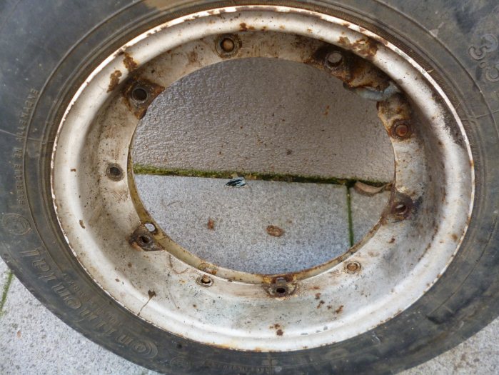

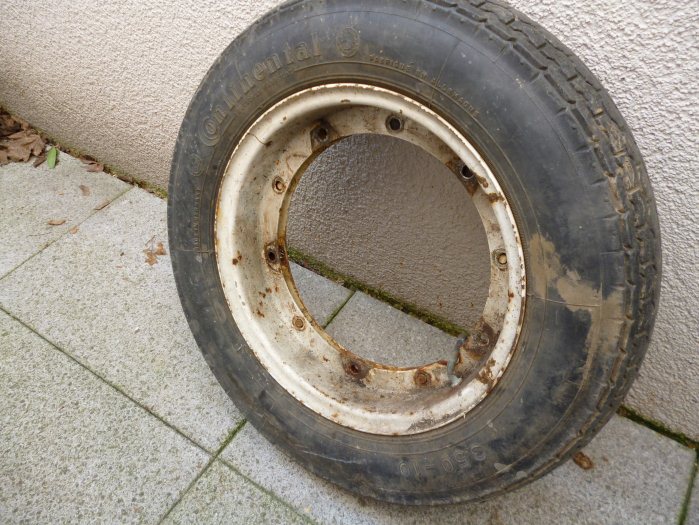

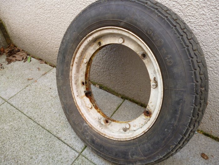

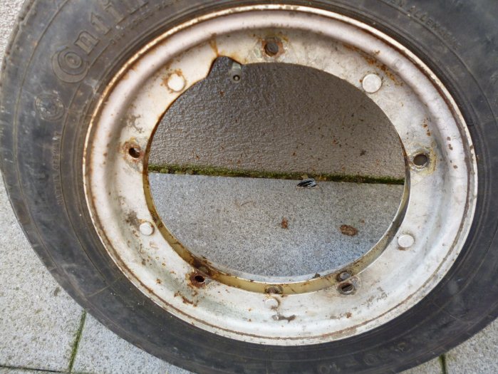

Welche Felgen sind das ?
Hab die am Wochenende selber von einer 180 SS runtergeschraub,
Bei den SSen kenn ich mich nicht so aus, schauen aus wie von eine Rally usw.??
Gibt's das ???

Normalerweise sollten die Felgen bei GS160 und SS180 symetrisch sein, also anders als bei allen anderen Largeframes.
Ja normalerweise, sind das jetzt welche oder nicht ?
Schlecht :wacko:
Endwerder mit mächtig außermittiger Spur, oder bei Motor und Gabel ist was nicht original.
Alles Original !
Schau dir mein Verkaufs Topik an, da sind die Felgen noch montiert.
Lg
Da hat wohl jemand die SS180-Felgen gebraucht und normale Felgen montiert. Oder schmerzbefreit die abgefahrenen Kompletträder runtergerissen und normale, noch nicht abgefahrene Räder montiert. Das sind keine SS180-Felgen; müsste man auch am aussermittigen Aufstandspunkt der Reifen gesehen haben.
Höl hö, klappt doch. Man muss nur wollen.
Felgen mit den Reifen dann eben anders herum auf die Trommel montiert. :wacko:
Wie sich sowas wohl fährt und bremst (vorne)?
(Hab ich mir eben im Verkaufe-Pic mal angesehen. Mal auf den Motor achten.)
Sind definitiv keine SS Felgen
