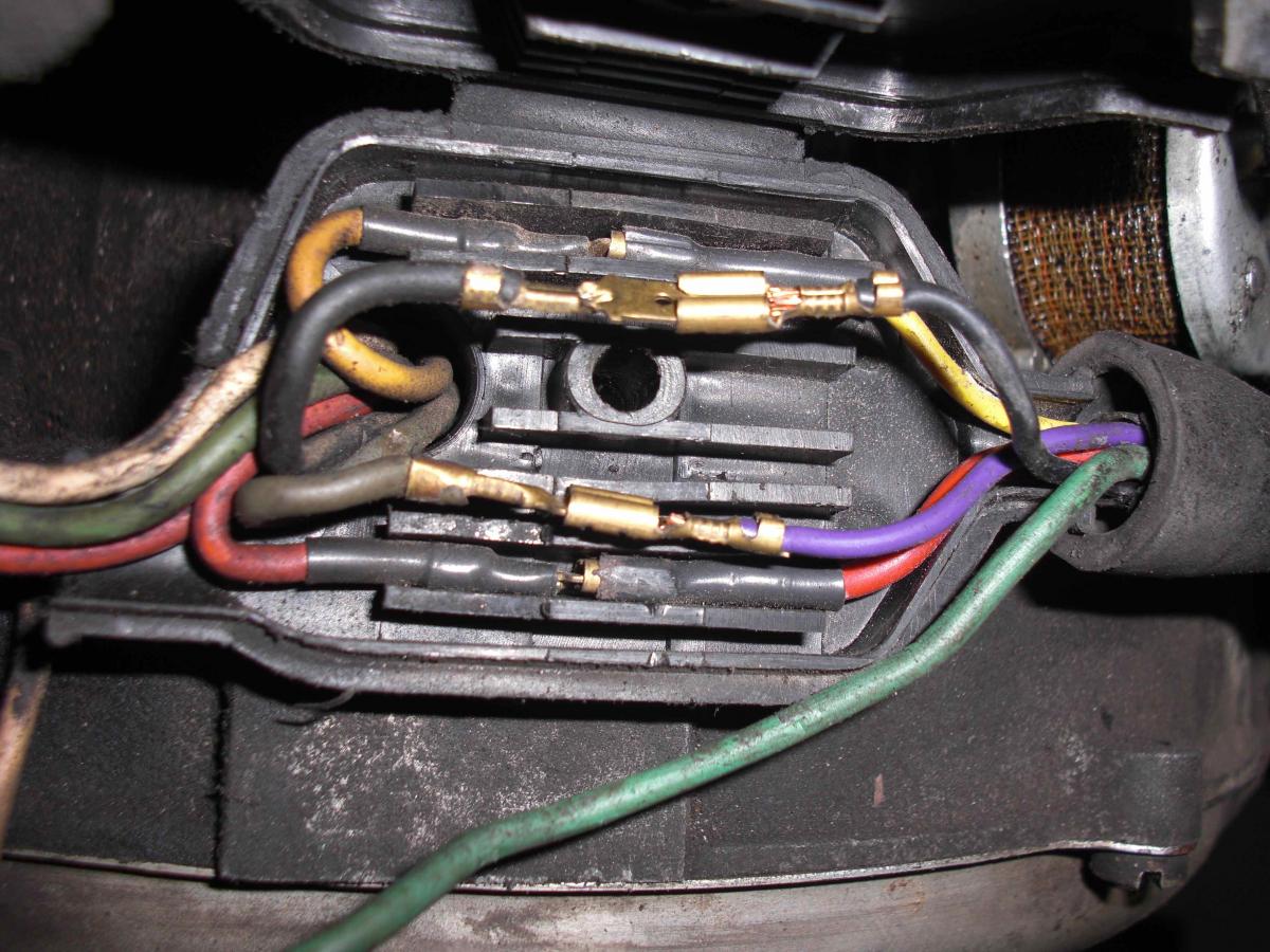

Ich komme aus Hamburg und habe mir vergangenes Jahr eine PX BJ83 (Mein Geburtsjahr) gekauft. Diese habe ich dann im Winter zerlegt, gestrahlt und neu gelackt. Viele Ersatzteile und Neuteile sind dort eingeflossen... U. a. eine neuer/gebrauchter Motor, der so hergerichtet war, wie ich meinen eigentlich auch umbauen wollte.
Nun auch direkt zu meiner Frage:
Habe alles wieder zusammen, nun ist mir aufgefallen, dass die Kabelfarben der Zündgrundplatte nicht mit den des Kabelbaumes übereinstimmen. Bei einem Versuch habe ich auch gleich einen Kurzschluss fabriziert... :wacko:
Kann mir jemand gesichert sagen, welche Kabel auf welche gehören.
Anbei Bilder der Übertäter...
Danke und Gruß
vespaHH

Wie viele Kabel kommen denn aus dem Motor - bzw. von der Grundplatte? Und welche Farbe? Evtl. passt das ja nicht mehr zusammen (mit/ohne Batterie???)
Soweit ich das erkenne, hast du am Kabelbaum - gelb,schwarz, rot, lila, grün!!!??? Grün natürlich auf die CDI ganz außen!
Ich hab eine mit 5 Kabeln (weiß, rot, grün, schwarz, blau) weiß rot grün auf die CDI - blau schwarz verbinde ich mim Kabelbaum - mehr Kabel sind da auch nicht - ist einer für ohne Batterie!!!
Schon mal die Schaltpläne durchgeschaut???
MFG
Soweit ich das hier erkenn hast du ja schwarz/gelb/rot an der Grundplatte und das dann farbgleich mit dem Kabelbaum verbinden! Weiß, Grün, Rot auf die CDI - wie ja offensichtlich schon geschehen.
Das hmm - weiße Kabel (links am bildrand) könnte/sollte auch grau sein, dann passt das mit dem Lilanen vom Kabelbaum zam...

Habe die Farben nochmal aufgeschlüsselt:
Vom Motor/Zündgrundplatte kommend:
Gelb
Schwarz
Braun
Grau oder ehemals weiß
Vom Kabelbaum kommend:
Rot
Gelb
Schwarz
Lila
Und Grün istdirektzum CDI
Angeschlossen hatte ich fälschlicher Weise:
Gelb - gelb
Schwarz - schwarz
Braun - rot
Grau - lila
Bin mir nun nicht sicher, ob der Motor vorher ohne Barterie verbaut war!
vespaHH
Gelb - gelb G vom AA...-Regler
Schwarz - schwarz Masse
Braun - rot Batt+ via Sicherung
Grau - lila AC-Versorgung - A vom AA...Regler
vespaHH
... geradeso hätte ich es auch vorgeschlagen.

Habe gerade meine Festplatte durchforstet und tatsächlich ein Bild des ALTEN Anschlusses gefunden.
Wenn ich dieses richtig interpretiere, dann muss lila auf braun und somit bleibt nur noch rot auf grau!
Hier war also mein Fehler.
Wede ich, sofern keine große Einwände kommen, nächste Woche direkt testen!
vespaHH
PS: Anbei das gefundene Bild, gut das ich als Laie von vielen Dingen vor Ausbau Fotodokumentationen habe.

Du hast schon gesehen, dass Dein weisses Kabel (im 1. Bild) ziemlich durch ist?

Bin heute extra 100 km gefahren um festzustellen, dass auch diese Farbkombi nicht passt. Des Weiteren geht kein Blinker und die Hupe. Wenn ich die Hupe betätige, schnarrt sie kurz/leise und die Blinkeranzeige wird hell. Das bekomme ich aber bestimmt hin.
Gebrauch weiterhin Hilfe beim Anschluss des Motors. Wenn jemand eine Idee hat, auch was ich wie Messen sollte, dann setze ich dieses gerne in die Tat um!
Danke!
Gruß vespaHH

Diese 4 Kabel gehen zu 2x2 Spulen der ZGP.
Ein Paar hat einseitig Masse (sw).
Hier ist der Spulenwiderstand gg Masse zu messen (sehr wenig Ohm, Ori: gr oder vio).
Das andere Spulenpaar hat keine Masseverbindung.
Auch hier sind nur wenig Ohms zu messen (Ori: ge/rt).
In einem anderen Forum schreibst Du, dass es an der Batterie funkt.
Das ist normal -wenn es nur leicht brizzelt- und ist der Strom für die SENSE-Schaltung, wird per Z-Schloß geschaltet.
Also hier nicht beirren lassen. :wacko:

Habe eine neue Zündgrundplatte verbaut und nun läuft sie (fast). Habe durch meine deletantischen Elekrtik-Erfahrungen zwei Spulen der alten ZGP verfeuert!
Nun habe ich ein weiteres Problem. Blinker tuen nicht was sie sollen. Es blinkt leider keiner der vier Blinker, wenn ich das Blinkrelais anschliese, dann brennt die Sicherung durch. Kann ich mir den Spannungswandler auch zerschossen haben?
Beim Licht verhält es sich folgender Maßen: In Zündschlossstellung PARK--> Standlicht leuchtet; Fussbremse--> Bremslicht leuchtet, kurze Zeit später leuchtet nichts mehr! Dieses kann man, mit Pause, beliebig wiederholen.
