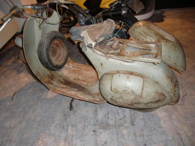

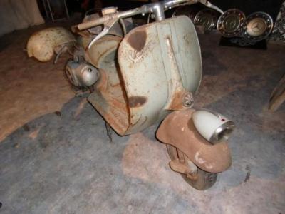

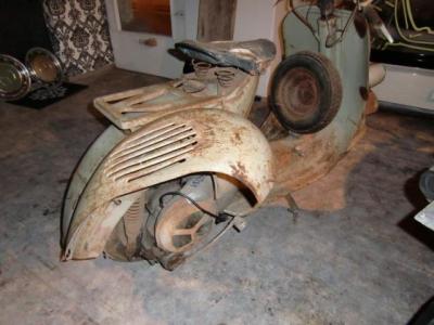

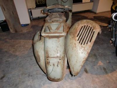

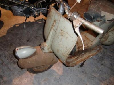

mir wurde eine Lampe unten, importiert aus Italien (ohne Papiere) zum Kauf angeboten, leider kenne ich mich bei diesem Typ nicht so gut aus. Ich bin mir unsicher was sie ungefähr wert ist, vielleicht kann mir jemand von Euch kompetente Auskunft geben. Zustand: Im O-Lack, abgesehen vom“ lackfreien“ Schutzblech und neuer Lampe. Beinschild wurde an 2 Stellen grob geschweißt (die dunklen Flecken). Nirgends Durchrostungen, gute Blechsubstanz. Motor dreht und funkt. Rücklicht, Gasdrehgriff und Trittleisten fehlen, obere Lenkerhalterung gebrochen, Benzinhahn abgebrochen. Nach meinem Eindruck war der Roller wohl schon mal teilzerlegt, er wirkt irgendwie eilig zusammengesteckt. Bei Motor und Auspuff ist der Fahrzeugtyp groß draufgeschrieben, als ob sie mal im Regal lagen. Der Zustand vom komplett rostigen Schutzblech passt nicht ganz zum Rest des Rollers, beim oberen Lenkkopflager sind die Kugeln sichtbar (falsch montiert?). Ich hänge noch ein paar aussagekräftige Bilder an. Bin gespannt auf eure Meinungen.

ich würde erst mal sicher gehen was das überhaupt ist.
Rahmennummer, Motornummer etc.
der Sattel schaut französisch aus, keine spezifischen Trittleisten drauf...
ich denke schon das es eine VN ist aber hast du Fotos ?
wie ist der Unterboden ?
Wenn schon ohne Papiere dann brauchst du lesbare Rahmennummern.
ohne diese Details wäre mir dieser Rohrlenker nicht mehr als 1500.- Euro wert,
neue Lampe hin oder her...
Gruß Bernd
Bearbeitet von Bernd K
@villavespa
V56
hätte ich auch gesagt aber ich sehe im Beinschild hinter dem Emblem keine Löcher für die Fahrgestellplakette
also --> Fahrgestellnummer in der Vergaserklappe checken..
und wenns ne V56 ist würde ich in dem Zustand eher zu 1250 - 1400 tendieren weil sie
schon da ist und die LU Lenkerbrücke + Lampe + VM Motor hat :wacko: zum Schlachten
wären hier 2500.- noch im Rahmen des Üblichen oder eher zu teuer?
Das wär voll im Rahmen!!!
Ich kenn Leute, die haben fuers gleiche Geld und mehr nen Haufen Schrott gekauft ...
Zuschlagen!
Bearbeitet von vespaoldies
Danke für eure Beiträge, dieses Forum ist echt super! Mittlerweile habe ich erfahren dass der Rahmen verzogen ist, man sieht es an der Vergaserklappe die nicht richtig in ihre Aussparung passt. Ich dachte die Klappe wäre verbogen, aber der Vespa Händler in meinem Ort kennt diesen Roller bereits und hat mich zum Glück aufgeklärt - die Klappe sitzt gerade - der Rest ist verbogen ... Also edel-Schrott. Taugt nur noch als Deko.... Hatte ich echt nicht gesehen vor lauter "will-haben" .
