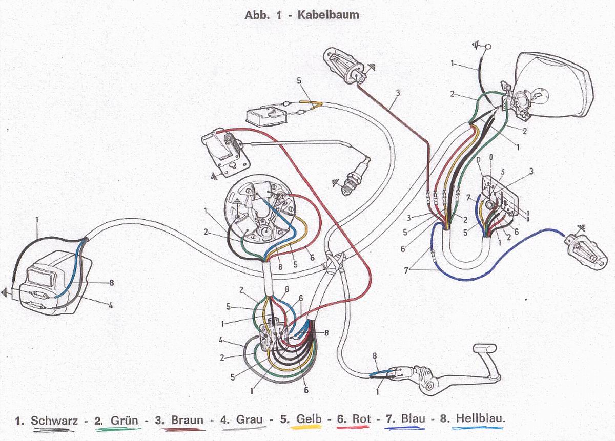

ich habe eine V50spezial von 76 und hier der schaltplan mit 6Volt..

Dann vielen Dank für den Schaltplan. Meine Vespa ist aber von 1980 gibts da keine Unterschiede?

Bild 1 ist nicht Kabel aus dem Motor, sondern Kabel aus dem Rahmen. Innerhalb des Rahmens passiert in der Regel noch ein bisschen. Die Frage ist halt, hast du einen Spannungsregler oder nicht (also 6V oder 12V) bzw. hatte sie ursprünglich mal 4 Blinker oder nur zwei oder gar keine?
Achso okay! Also ich habe ziemlich sicher 6V und 2 Blinker am Lenker!
bei der Version kommen ausm Motor
schwarz Masse
rot Zündung 2 kabel 1 mal an die Zündspule 1 mal an den Abstellknopf
grün Licht
blau Bremslicht 2 kabel 1 mal an die bremslichtbirne 1 mal ans bremspedal
gelb Blinker
