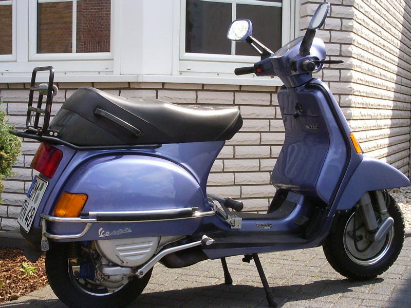

ich habe von meiner Cosa den Motor aufgefrischt. Das heißt, neue Simmerringe, Dichtungen, Kulu, Kurbelwelle ( Mazzuchelli, aber eine die man auch mit einem org. Zylinder fahren kann )und einen org. Zylinder.
Im Stand und wenn der Motor kalt ist, läuft er in einem normalen Drehzahlniveau und zieht auch gut durch. Wenn er warm geworden ist läßt der Durchzug nach und die Drehzahl bleibt im Stand etwas erhöht. Reguliert sich dann aber nach und nach runter. Gasschieber , Züge etc. alles ok.
An der Vergaserwanne kommt Verbrennungsöl raus ( ein wenig )bekomme ich aber nicht dicht. Könnte es vll daran liegen ??
Kann mir von euch vll jmd weiter helfen ?

hallo rene und willkommen im gsf :wacko:
im grunde hast du doch den ersten lösungsansatz für dein problem schon beschrieben - es kommt was woher, wo normalerweise nix durch soll :wacko:
wenn du dein leck nicht dicht bekommst ist das mit sicherheit nicht von vorteil. ich würde die geschichte vergaserseitig noch einmal zerlegen und zusätzlich zu der papierdichtung eine flüssigdichtung verwenden. das löst schon viele probleme :wacko: vorher alles gut entfetten nicht vergessen! - wenn dein vergaser nebenluft zieht, wird das gemisch magerer - das könnte das hochdrehen erklären.
setz da mal an - vielleicht war es das dann schon.
andere vorschläge? :laugh:
mfg jan
Wo genau kommt das Öl raus, zwischen Gehäuse und Wanne?
Ist evtl die Wanne verzogen? Mal mit nem Haarlineal überprüfen! Da war noch was bzgl der Länge der Schrauben, falls es der Fall sein sollte...
Ansonsten einfach mal zwei oder drei Dichtungen unterlegen!
Du kannst aber auch mal im Leerlauf Bremsenreiniger um den Vergaser versprühen, geht die Drehzahl dabei runter oder der Motor gar aus, ist auf jeden Fall etwas ziemlich undicht...

Hallo Rene,
Flüssigdichtung am Vergaser bei Getrenntschmierung mit Ölpumpe würde ich bleiben lassen. Da klebst du dir ganz schnell das Ölloch zu und dann war's das mit der Schmierung ...
Vergaser und Wanne auf Verzug überprüfen, neue Papierdichtungen (und die richtigen mit Ölloch), fest aber nicht zu fest anziehen und dann sollte es dicht sein.
Gruß, Klaus

also wo das Öl genau herkommt läßt sich nicht ganau feststellen, da das Gehäuse bis runter zum Schaltraster damit voll ist. Ich meine es kommt zwischen Vergaserwanne und Motorgehäuse raus.
Eine neue Dichtung habe ich bereits verbaut. Baue die Wanne nun nochmal aus um diese zu überprüfen.
Wonach schmeckt's denn? 2-T Gemisch sollte ja eindeutig zu identifizieren sein. :wacko:
Ein wenig fettig und zu wenig geschmack :wacko:
hört sich nach verzogener Vergaserwanne an.
von daher auf Verzug prüfen; ggf. planschleifen
die entsprechenden Dichflächen sauber wischen
saubere passende Dichtungen einsetzen, Bohrung für den Ölkanal kontrolieren
Wanne, danach Vergaser mit ensprechnder Dichtung, montieren
dann mit Drehmoment in Stufen anziehen.
Vergaser dann bei betriebswarmen Motor auf ebener Fläche, und nicht auf dem Ständer, einstellen
