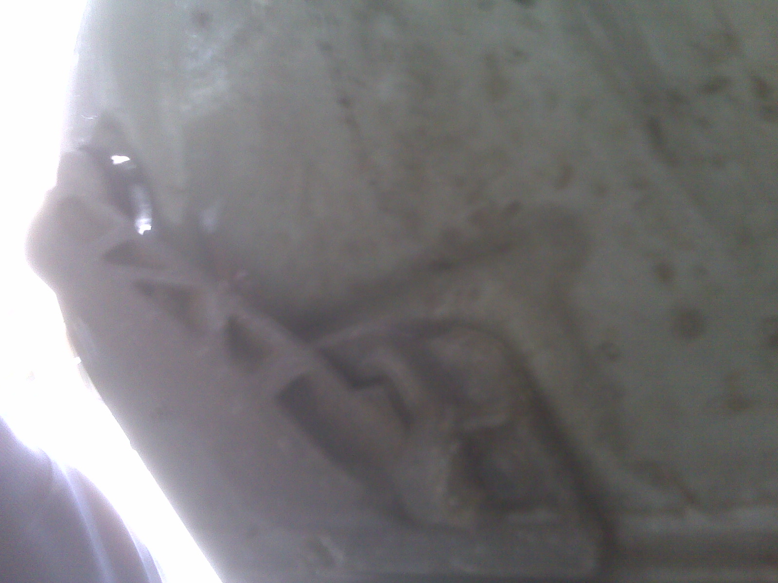

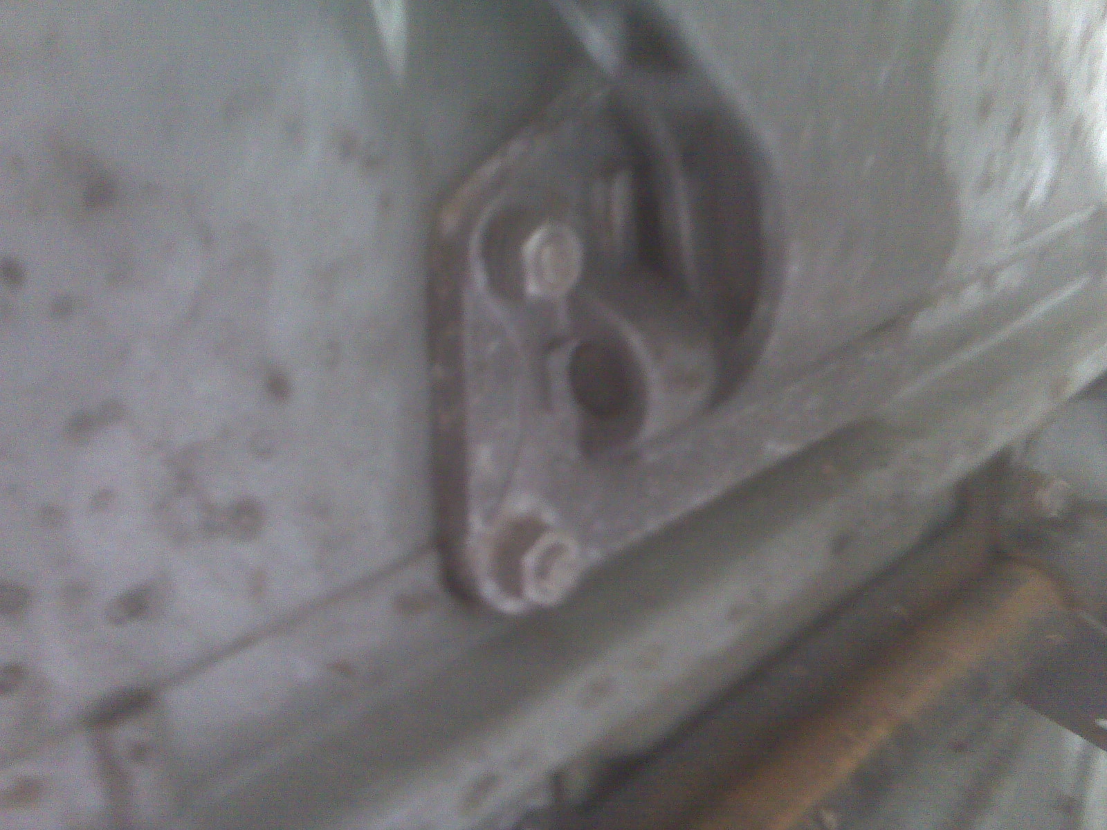

@fonte77: Also, ich hab meinen "Talent"-Status durch das Posten von 10 blöden Fragen bekommen. Da die Bremse ja nicht ganz unwichtig ist und ich das gern geklärt hätte, hier nun die 11. blöde Frage: Was denn für eine Feder???
post-34993-049076000 1314870839_thumb.jppost-34993-074676200 1314870935_thumb.jp
das Bremspedal da vorn aus der Karosserie raus zu bauen,
also ohne den Lack quadratmeterweise zu beschädigen -
das ist zweites Semester, ich täte da an Deiner Stelle
nicht drüber nachdenken.
:wacko::laugh:
