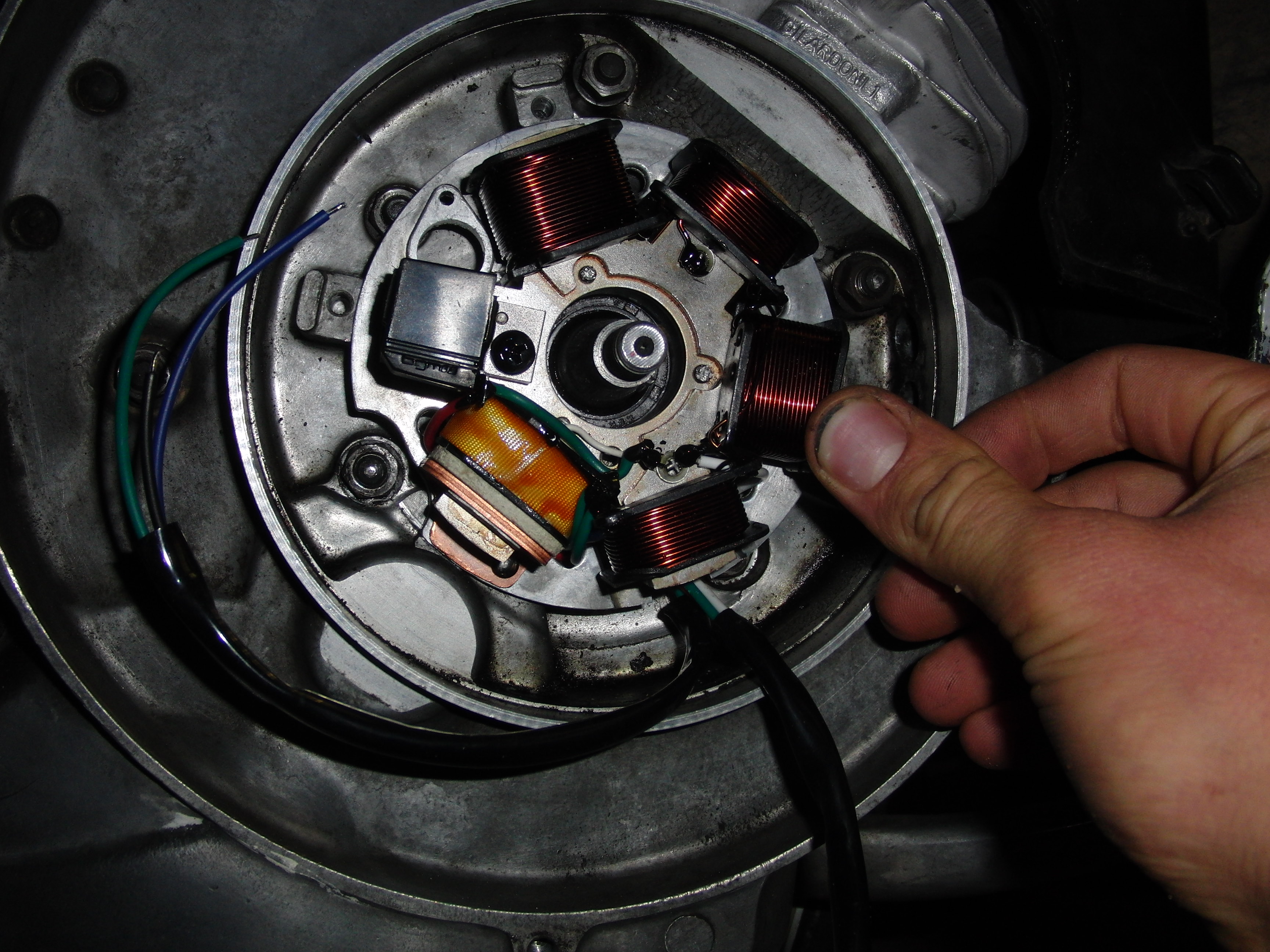

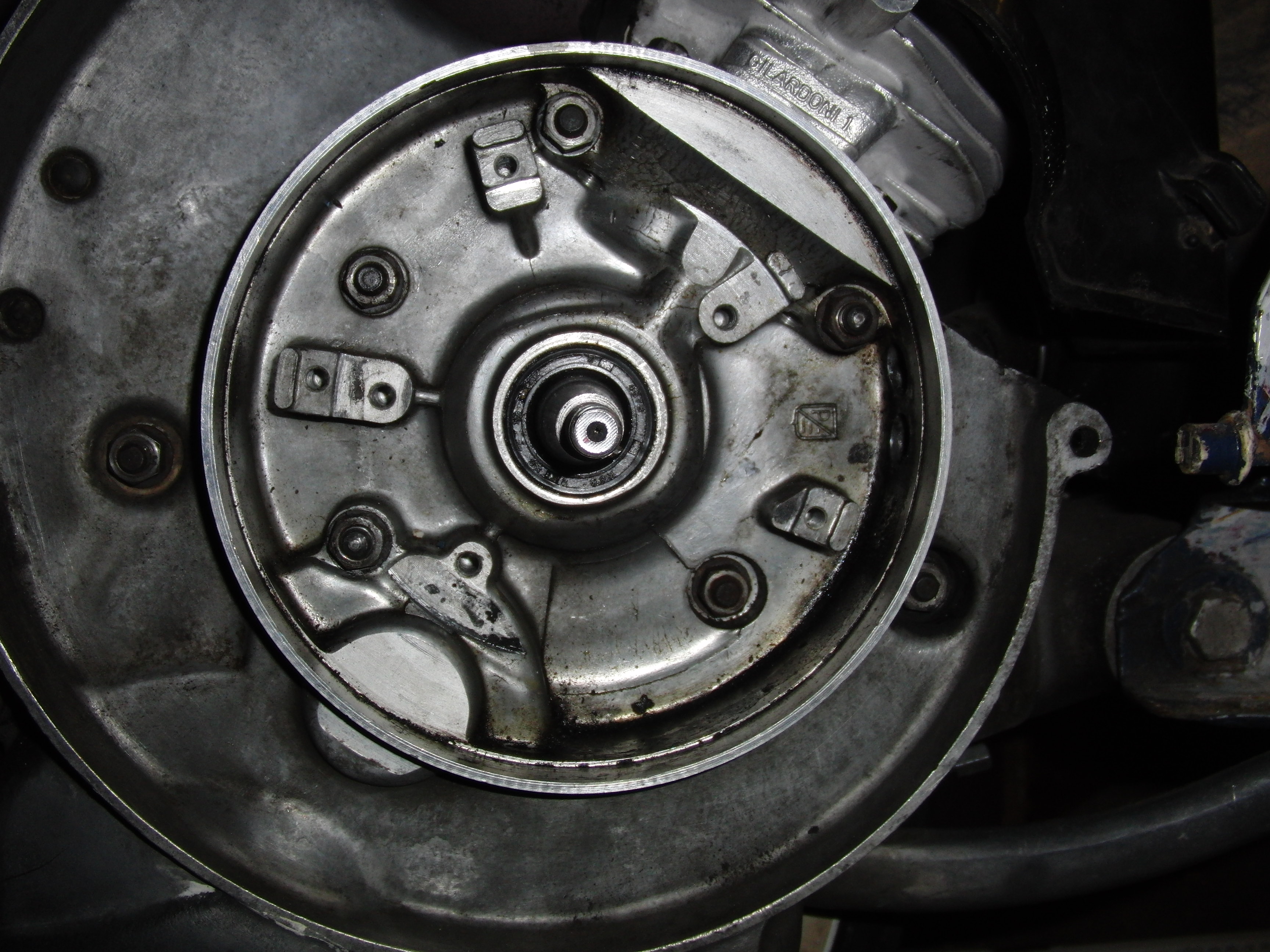

Kabelbaum ist drinne und wollte jetzt die Zündgrundplatte montieren, aber mir ist aufgefallen, dass die gar nicht passt(der Motor ist ein Erst-Serien-Motor, daran hatte ich nicht mehr gedacht), und bei Sc steht, dass man die platte bei Modellen der 1.Serie nicht Plug and play montieren kann, d.h dass man die eventuell anpassen könnte?. Hat jemand schonmal das Problem gehabt bzw gibt es eine Lösung?
Die Zgp passt ansich genau rein, wenn die Lücke in der Zgp zu der Schraube links unten zeigt, aber in der Stellung kann man sie nicht festschrauben, generell sind die Schraublöcher-abstände nicht identisch zum Motorblock.
Ist es generell nicht möglich auf diesen Motor eine elektronische Zündung zu verbauen, oder gibt es Modelle(vespatronic? parmakit? pk? hp4?)die da darufpassen?

Dann nimm halt die äußeren gewinde wie es bei späteren Modellen ohnehin gehandhabt wird. Steck mal das neue Polrad drauf, dann gibt's die nächste Überraschung.

basis der zündung ist ja eine PK-zgp. von daher muß auch damit rechnen das die so pk-typisch montiert wird. in der regel nur mit 3 schauben m5x16 und karo-scheiben in 5x15. Ist also im echten leben nix spezielles in dem sinne und in jedem bauhaus zu haben.
wenn du allerdings schon so schmerzfrei bist und eine nicht passende chrom abdeckung auf dem geschoß fährst, sollten dich die schrauben vor keine allzu große hürde stellen. :wacko:
und ja, mit der abdeckung sollte das passen.

Die Chromabdeckung hast du auf den 1°Motor umgeschweißt?
Weil, wenn die nicht drauf paßt, paßt auch dein Polrad nicht drunter...usw.
Die Abdeckung hat ohne Umschweißen gepasst, zwar nicht perfekt, aber das dürfte eher an der schlechten passgenauigkeit liegen.

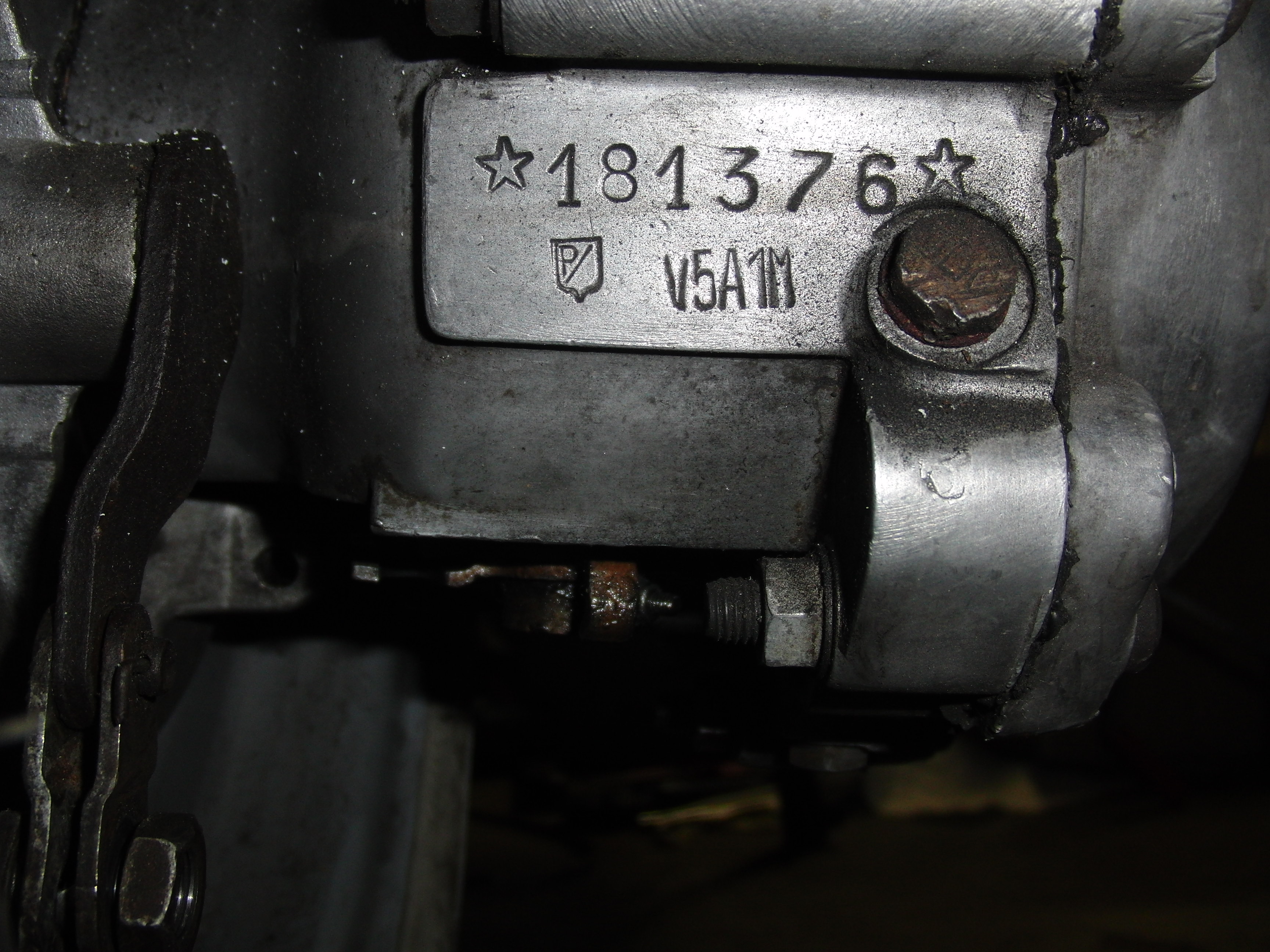

kann das sein, dass das gar kein Erstserienmotor ist? Die viereckigen Embleme gabs ja später auch noch.
Laut der Motornummer is der eher richtung Baujahr 67 und die Zündung dürfte problemlos passen.
edit: und soweit ich weiß gibts noch keine Repro-Lüfterradabdeckungen für Erstserienmotoren.
