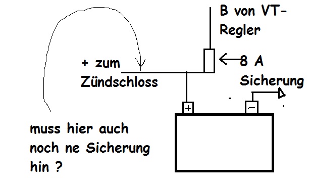

hallo
letztes jahr bin ich so gefahren - da gabs zwar keine probleme, aber wenn ich mir z.b. meinen zündsignalgeber für den dzm anschaue, da steht im plan, das der mit einer 5 a - sicherung ans dauerplus soll. muss ich jetzt tatsächlich 2 sicherung fahren oder ist die 10 a sicherung zwischen vt-tronic-regler und batterie + überflüssig?

Wenn Du viel Platz und Geld hast, kannst jedes Kabel individuell absichern ... :laugh:
oder eine (passende) Sicherung nahe dem Pluspol der Batt.
ich nehme antwort b -nur eine sicherung
dank dir !
:wacko: vor der Verzweigung des Plus-Kabels.
... mit einer 5 a - sicherung ans dauerplus soll. muss ich jetzt tatsächlich 2 sicherung fahren oder ist die 10 a sicherung zwischen vt-tronic-regler und batterie + überflüssig?
Der Absicherungswert (Amps) ist abhängig von:
- Kabelquerschnitt
- Kabelqualität (Iso)
- Stromverbrauch
- Batt-Kapazität
- Auslöseverhalten der Sicherung
=> wird wohl ein Kompromiss! :wacko:
Bearbeitet von barnie
vielleicht doch noch eine frage - sicherung in nähe der batterie ist klar, aber zwischen vt-regler und plus-pol oder zwischen pluspol und kabel zum zündschloss ( y-peitsche - ein arm halt mit einer sicherung ) oder ist das egal
... oder ist das egal
... nix ist egal!
Das Stück Kabel, das ohne Sicherung an der Batt(+) hängt, kann bei Masseschluss abbrennen.
Also, das erste was der Pluspol sieht, ist die Sicherung. :wacko:
bei px original hats ja auch kurzes Stück kabel von Batterie+ zur Sicherung.... dann hinter der Sicherung verzweigung.....

Ausnahme und ohne Absicherung ist der Anlasser-Kälberstrick, aber das ist hier nicht der Fall.
Edit.
Der PXler hat das richtig eingezeichnet :wacko:
okay, so mache ich das dann mit der sicherung - danke !
