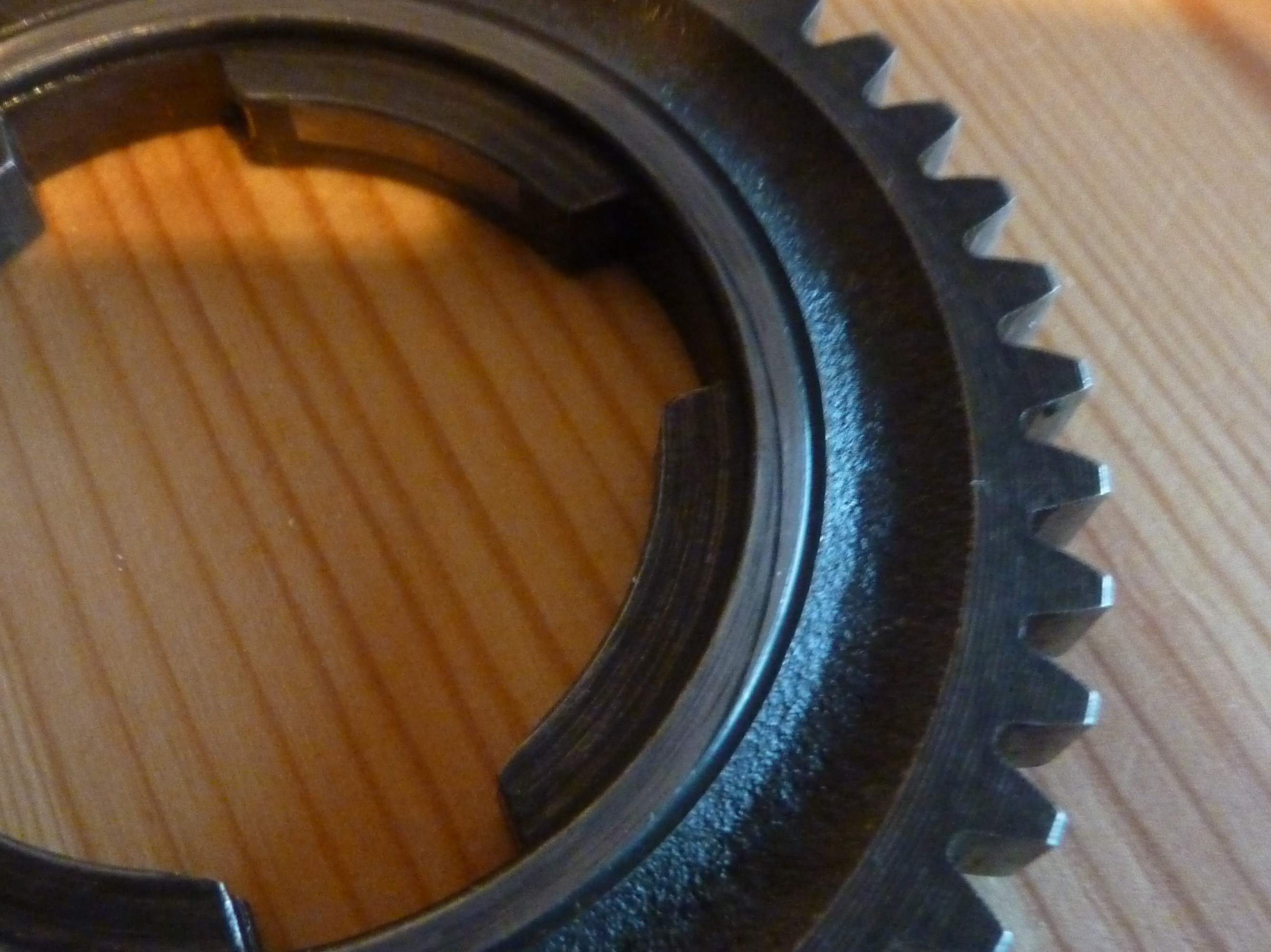

ich habe gestern das Getriebe zusammengesteckt und dabei auch mehrfach auf den korrekten Zusammenbau geachtet.
Trotzdem habe ich mehr als 2mm Spiel im Getriebe. Zusätzlich blockiert der zweite Gang wenn ich in den Leerlauf schalte.
Laut SCK Katalog hat die V50 Schaltklaue eine Länge von 51mm, meine gestern Nachgemessen und bin auf 50mm, also die Länge der PK Schaltklaue
gekommen. Trotz intensiver Bilderrecherche kann ich meine nicht genau identifizieren und bitte daher um Hilfe.
Würde eine falsche Länge der Schaltklaue das Getriebespiel erklären? Ich habe wie eventuell auf den Fotos zu erkennen auf dem
ersten, dritten und vierten Gangrad ziemliche Riefen. Kann das auch da mit reinspielen?
Ich fahr eine V50 Viergang mit Gangrädern der Nummer 42..., somit benötige ich ja die "runde" Schaltklaue.
Danke für eure Hilfe!

war das getriebe so original zusammen?
eine falsche schaltklaue erklärt i.r. nicht das hohe spiel der gangräder auf der hauptwelle.
vielleicht ist da auch was lustig zusammen gewürfelt, wenn auch nicht von dir...
bau doch mal die klaue ein und steck' immer ein gangrad mehr drauf und "schalte" die klaue in den gang, dann sieht man schon sehr genau ob die klaue passt oder nicht, also ob die nasen in den segmenten der gangrädern steht. generell gibt es schon v50 welle (je nach bj.) die eine neumodische pk-klaue brauchen...
wie dick sind denn die schulterringe ?

beide klauen waren in v50, vergiss die bez - es gibt die runde, die eher in pk verbaut war und die ältere!
Hätte nämlich auch gesagt, dass das die runde Schaltklaue ist.
Fragt sich nur warum im SIP Katalog dann eine Höhe von 51 mm vorgegeben ist, und ich ne Höhe von
50mm habe? Zusätzlich hab ich dann immer noch das Problem mit dem riesigen Spiel.

Ich will Dir jetzt ja nicht zu nahe treten, aber genau diesen Effekt hatte ich auch, als ich neulich ein Getriebe aus unerfindlichen Gründen falsch zusammengesteckt hatte.
Großes Getrieberad: Prägung nach oben; alle anderen: Prägung nach unten.
Weiß der Teufel, wieso ich beim ersten Zusammenstecken da nicht mehr dran gedacht hatte ;-) . Nach etlichen Selbstzüchtigungsmassnahmen hat's hingehauen: bester Leerlauf und 0,4mm Spiel!
(hat mich jetzt echt Überwindung gekostet, das zuzugeben...)
Vielleicht checkst Du das nochmal? :wacko:
achso, 2mm würd ich auch auf falsch zusammengestellt/gebaut schieben, gangrad verkehrt eventuell?
weil üblicherweise korrigiert man da ein paar zehntel :wacko:
So,
wenig überraschend ist die Blödheit tatsächlich durchgekommen.
Heute nochmal alles auseinander genommen, nachgemessen und gesehen, dass ich die Gangräder selbstverständlich falsch herum montiert habe.
Wenigstens weiß ich jetzt genau, was es mit den unterschiedlichen Klauen auf sich hat.
