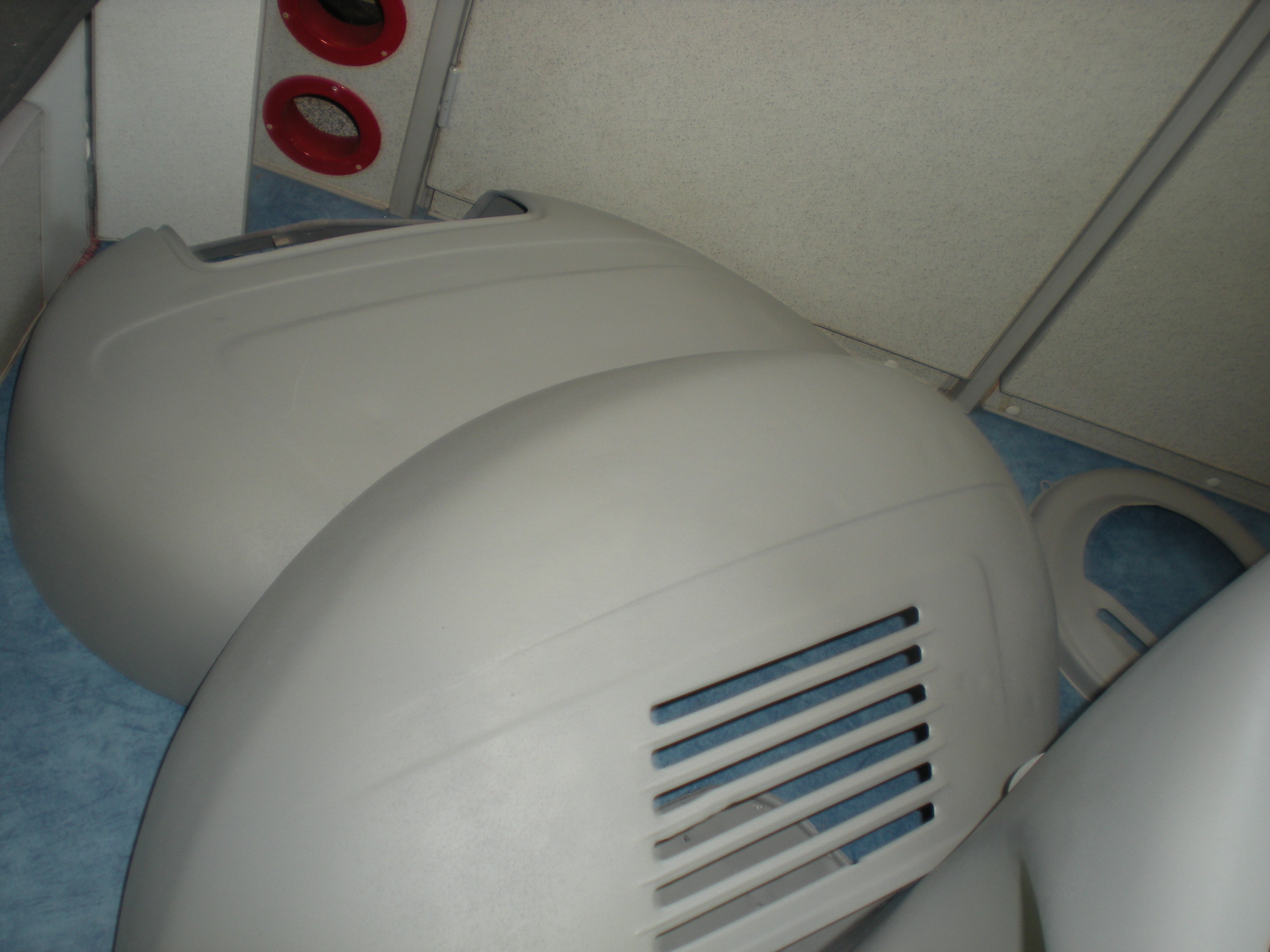

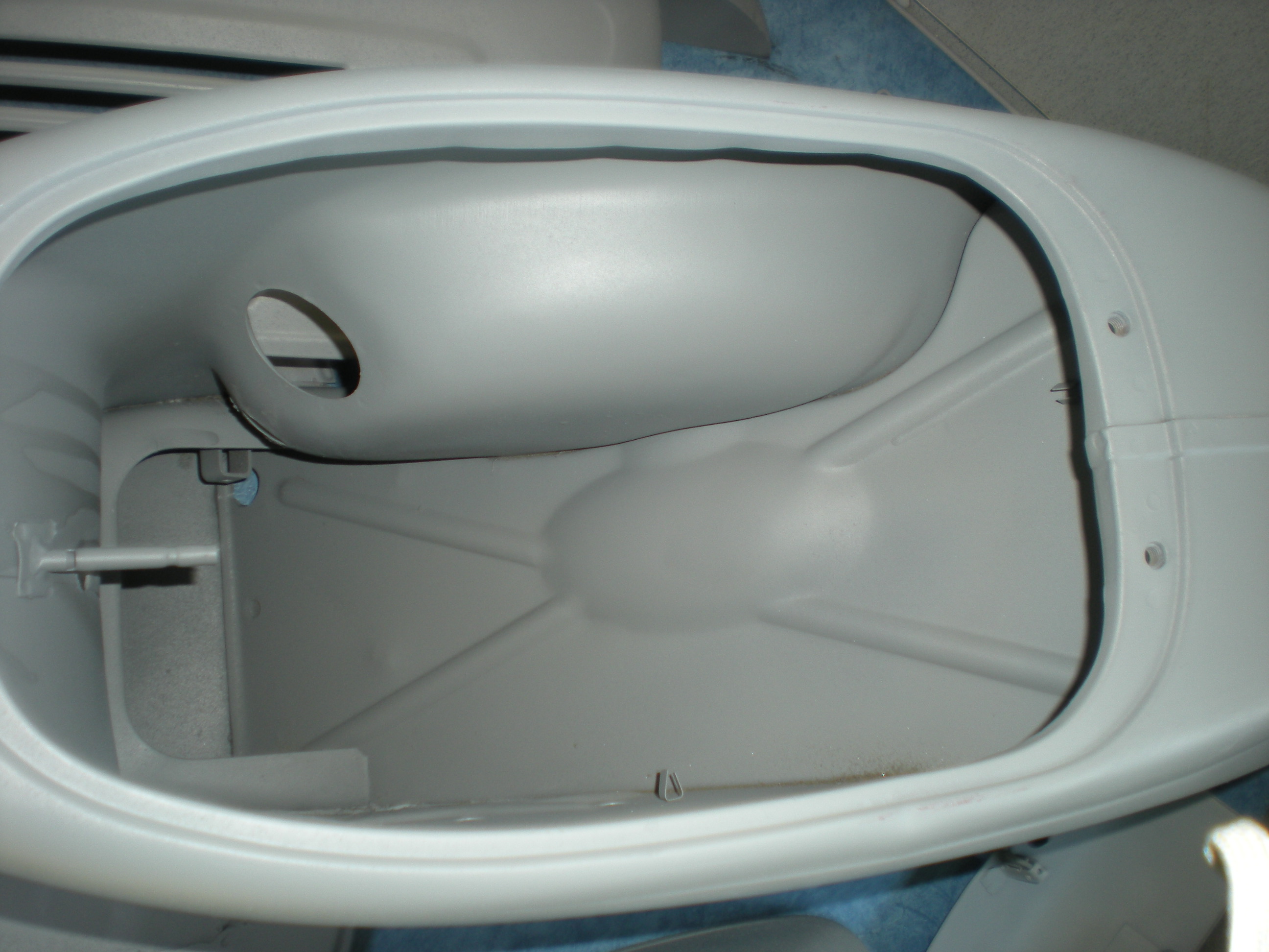

Endlich ist der Karosseriebauer fertig. Echt gute Arbeit. Ich war schon bei Lackierer und habe einen guten Preis verhandelt :) Es soll zwei Mal Spritzspachtel drauf, welchen ich selbst wider runterschleifen werde (bin heute fast komplett mit der ersten Schicht fertig geworden). Danach wird noch gefüllert und lackiert.

Alles geschliffen und glatt. Morgen die letzte Schicht Spritzspachtel auf alle Teile.

Der Spritzspachtel wurde komplett entfernt, da Spritzspachtel dazu neigt, relativ schnell aufzureißen und aufzuplatzen, was ich von mehreren Personen so bestätigt bekommen habe.
Da es nicht möglich war, durch die alleinige Anwendung von Zinn, die Karosserie lackierfähig zu machen, kam ich um das spachteln nicht herum. Vor allem die Rundungen stellten sich als anspruchsvoll heraus (kein Vergleich zu ebenen Flächen wie beispielsweise einer Autotür). Ich schliff zuerst die Kleinteile, dann die Backen und schlussendlich den Rahmen.
Die Arbeiten waren bei mir stark vom Wetter abhängig, da ich die Vespa nur Nassschleifen konnte, wenn es warm war und die Sonne strahlte, damit die Feuchtigkeit nach dem Schleifen wieder aus dem Spachtel/ Füller entweichen könnte, da ich keinen Wärmestrahler besaß. Eine Vespa von Altlack zu befreien, zu füllern und nass zu schleifen ist kein Problem und kann auch Spaß machen, allerdings besaß mein Rahmen unzählige Mikrobeulen, wodurch ich im Grunde genommen die gesamte Karosserie schleifen musste und das insgesamt mehr als 5 Mal (verschiedene Körnungen).
