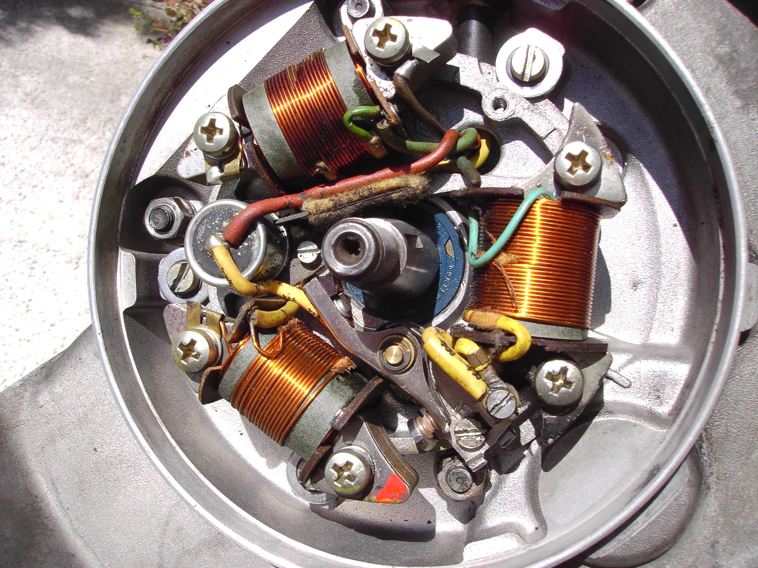

hier noch ein bild von der ZGP
post-35698-014716800 1302358504_thumb.jp
Bearbeitet von petsi50
zündfunke und sprit ist ok.
ZK ist eine NGK7.
Zündfunke ist nicht gleich Zündfunke.
Evtl funkts nicht in der Verdichtung ...
UB-Kontakt frei von Fett?
Bleibt der Ko, dem kann man seine Fehlfunktion nicht so einfach ansehen. (im Bild: die weissen Kristalle wegputzen)
Also mal tauschen, vorsichtig löten.

ZGP hatte ich als ganzes demontiert, ist kommplet so geblieben wie im bild. habe nur die gummitülle am gehäuse gegen neu getauscht.

jein dicker, nüchtern betrachtet hat die Ankerplatte mehr als eine Spule,
nur die auf dem Foto rechts ist für den Zündfunken zuständig, die anderen
machen wohl das Licht und ggflls. die Blinker.
man kann also auch gut den Eimer ankicken, ohne das bei oben am Lenker
eingeschaltetem Licht die Birnen glimmen.
ich täte in solchen Fällen auch stets erstmal den Eimer ohne Kabelkasten
zum Laufen bringen, halt mit dem roten zur Spule und dem blauen unter
der LüRa Abdeckung eingeklemmt, der Rest findet sich später.
:wacko:
