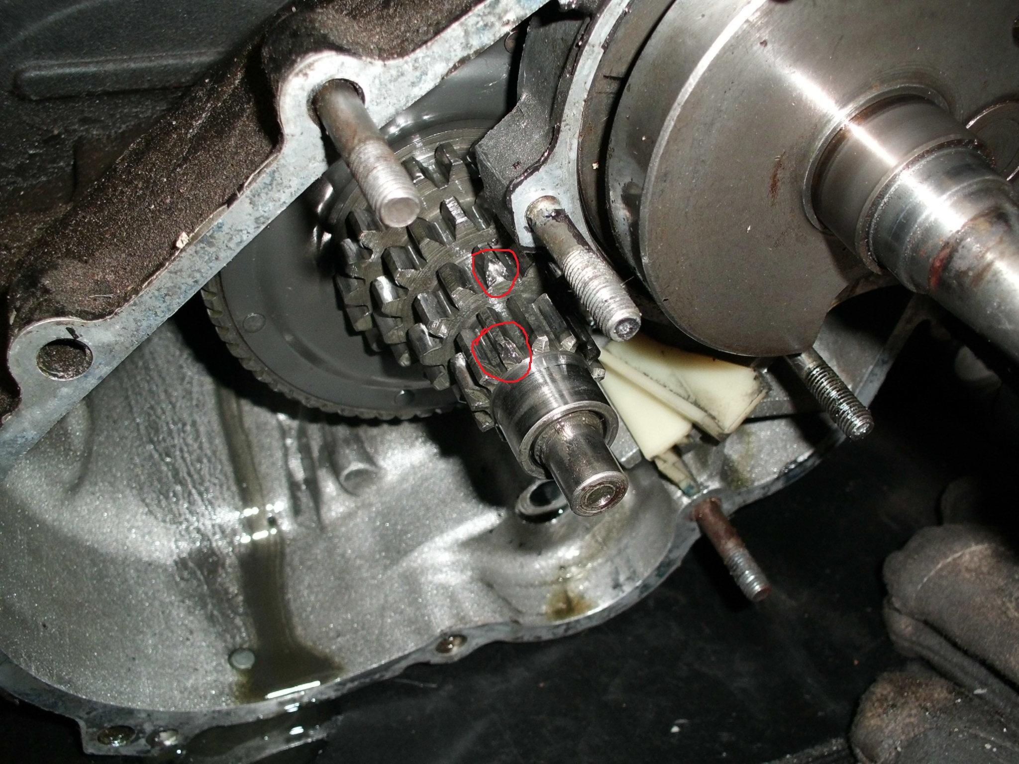

Nicht falsch verstehen das Primärrad selber ist nicht defekt, sondern die oberen 2 Ritzel und die habe ich mir (denke ich) durch mein defektes Schaltkreuz gehimmelt!!
Finde die Ausbrüche seltsam! Müssten die nicht über die ganze Zahnbreite laufen eigentlich? Habe nicht viele Ausbrüche bis jetzt gesehen - aber die waren dann immer ein kompletter Zahnausfall (also ein Zahn komplett wech)!
Da kann ich leider nich viel zu sagen, ich Idiot bin halt ne ganze Zeit mit kaputtem Schaltkreuz gefahren und das hat zwischendurch ordentlich gescheppert :thumbsdown:
Bin nur froh das ich das noch gesehen hab, wollte den Motor schon wieder schliessen!
Habs mir nochmal in GROSS angesehen! Also der vordere Ausbruch ( 1. Gang) kann eigentlich gar nicht direkt vom Springen kommen, da auf der Höhe das Gangrad der Hauptwelle nicht läuft!
In diese Zähne greift ja nur das Kickerritzel ein ...

Die Sache mit den Abbrüchen ist wirklich merkwürdig.
Da du ,wie du sagtest, lange mit kaputtem Schaltkreuz gefahren bist, solltest du die Gangzahnräder die auf der Hauptwelle sitzen genau unter die Lupe nehmen.
In dem Bereich in dem das Schaltkreuz Innen anliegt.
Ist das Kickerritzel noch in Ordnung?

Nur nochmal so:Die Gangzahnräder dürfen dort wo das Schaltkreuz anliegt wenn der entsprechende Gang drin ist weder stark verrundet noch mit kleinen Abbrüchen versehen sein.
Du solltest da genau drauf achten und auch das Getribe ausdistanzieren.Du willst ja bestimmt nicht nach 1000KM den Motor wieder öffnen weil dein 2ter Gang immer rausspringt(am besten bei Vollgas).
Auf der Hauptwelle sitzen ja neben den Gangzahnrädern auch noch ein Distanzring und zum sichern noch nen Segering.
Wenn du alles draufsteckst und den Segering draufmachst dann kannst du mit einer Fühlerlehre den Abstand zwischen dem 1Gang und dem Distanzring messen indem du die Blättchen der Lehre einfach dazwischen schiebst. Für ein genaueres ergebnis solltest du dies aber auf beiden Seiten der Welle(oben/unten)
gleichzeitig machen.
Das Maß sollte ca. 0,15mm betragen. 0,4mm ist Verschleißgrenze.
Dann einfach alles wieder auseinander bauen und je nachdem ob und welchen Distanzring du brauchst einen neuen mit Übermaß bestellen.
Ein Freund von mir hat alle 1000km seinen Motor geöffnet und ein neues Schaltkreuz verbaut, weil er das nicht wusste.
Er hatte ein Spiel von 0,7mm und seine Gangzahnräder konnte er auch vergessen.
