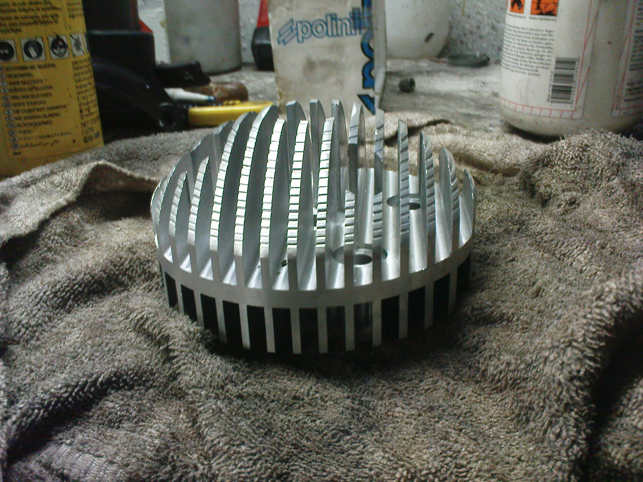

soooo, heute kam mein kumpel und zerspaner des vertrauens mit was ganz leckerem von der arbeit :)

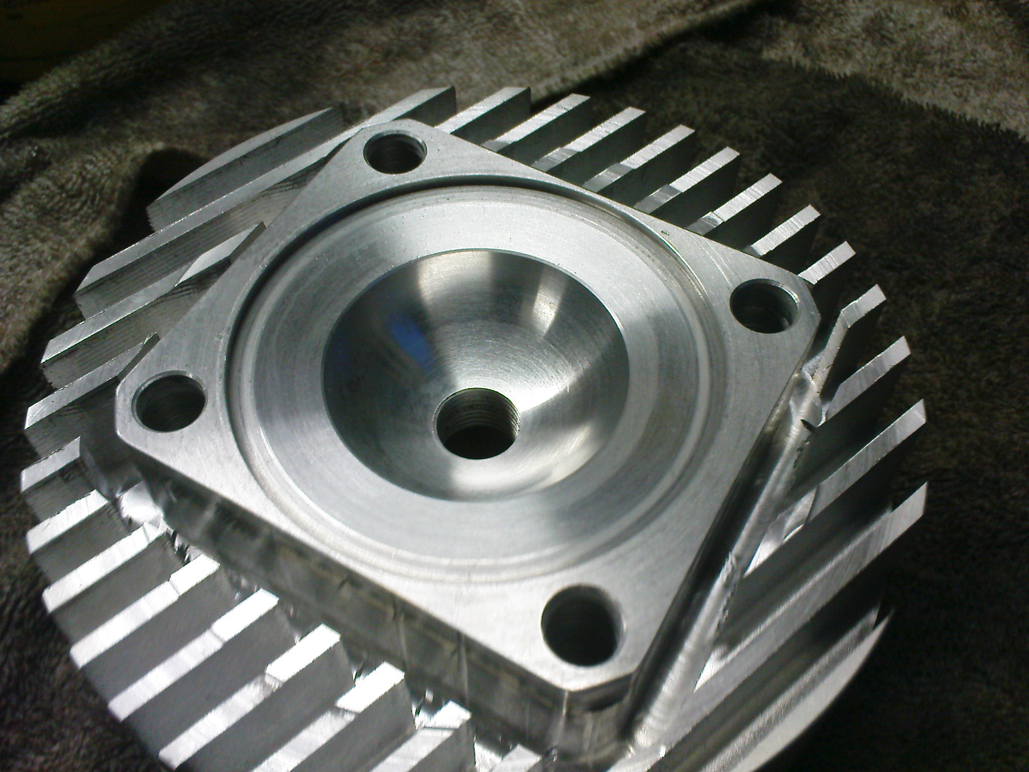

endlich ist er da, mein passgenauer, berechneter zylinderkopf! QK angepasst auf polini 177 mit zentrierung und 1:12 verdichtung.
gasannahme ist seither (mit abgedrehtem polrad) wie bei ner 4takt 16v maschine ;) (fast :D) und der ofen dreht wirklich gut hoch zumindest vom gehört, wirklich ne schöne sache!
haltbarkeit und leistungsausbeute muss natürlich der zeitversuch zeigen aber bisher bin ich schon beeindruckt von dem machwerk.
was haltet ihr grudsätzlich davon? besteht interesse an sowas? wir könnten den auch für andere zylindersätze anfertigen oder mit anderer verdichtung.
gruß maddin

Respekt. Sieht mir nach sauberer Arbeit aus.
Allerdings sieht die dichtflaeche doch sehr gering aus oder taeusch ich mich?
Könnte es sein, daß der quasi über den Zylinder gestülpt wird und außen gar keine Dichtfläche ist?
Frage bzw. Anregung zur Überlegung:
Warum so viele Kühlrippen nach unten? Damit strahlt m.E. der (heißere) Kopf deutlich nach unten ab und heizt den Zylinder unnötig auf.
Wie wird QS-Höhe bestimmt bzw. variiert?

Kann man dem mit der Drehbank verpassen.

Könnte mir denken, dass die Fräßung um den quadratischen Brennraumblock an den unteren Rippen
eher hinderlich ist an einem schönen Wärmeübergang bzw. einer Wärmeabstrahlung.
(Die kühle Luft von der Rippenaußenseite kann natürlich auch schlechter an den Brennraum gelangen)

aaaalso, der kopf wird über eine fase die an dem zylinder angebracht wurde zentriert und dichtet auch dort ab, es pfeift nix vorbei ;) das mit den kühlrippen haben wir uns auch schon so gedacht beim nächsten lassen wir die auch bis an den brennraumblock stehen wenn das machbar ist.
warum nicht tiefere kühlrippen isn sehr einfacher grund, fräser war nicht länger :D
höhe der qk kann man nur durch nochmaliges abdrehen ändern wurde berechnet mit kolben messen ;)
