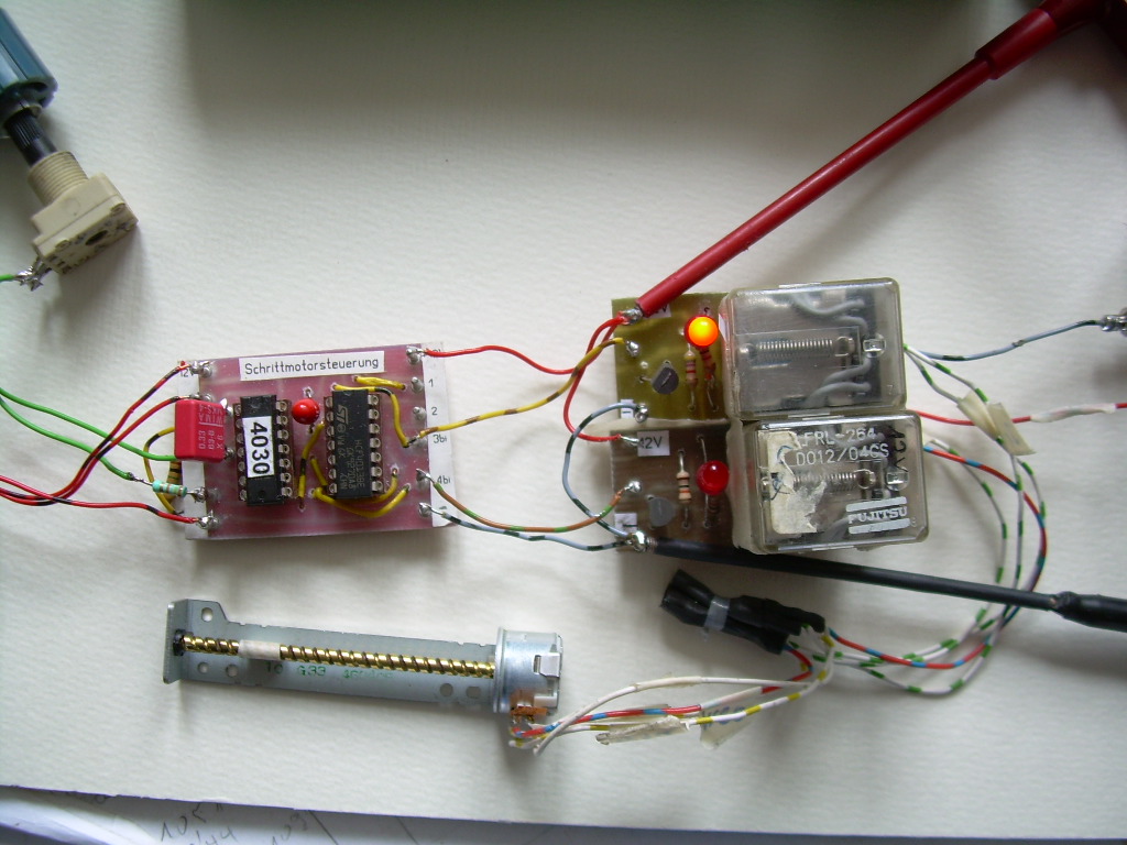

Der kleine Motor wird wohl etwas zu schwach sein für einen Rundteiltisch. :thumbsdown:
... ist der Schrittmotor aus dem DVD-Laufwerk. Das kleine Ding mit der Schnecke
unten im Bild.
post-13492-059450800 1287766892_thumb.jp
Auf dem Bild kann man aber gut die Steuereinheiten und die beiden Relais erkennen.
Die Relais wären auch in der Lage, einen kräftigen Motor mit Strom zu versorgen.
Bei der Schaltung hab ich den Motorstrom einem Labornetzgerät entnommen.
Ein unipolarer Schrittmotor ist einfacher anzusteuern. Da entfällt die Umpolung
über Relais bzw. speziellem Leistungs-IC.
Bearbeitet von Don

Ja, das sind Regler für unipolare Motoren. Erkennbar an den 6 Anschlußleitungen.
Mein kleiner bipolarer Schrittmotor auf dem Bild hat nur 4 Anschlüsse.
Steueranlagen für unipolare Motoren sind relativ preisgünstig, da die Ansteuerung unkompliziert ist.
