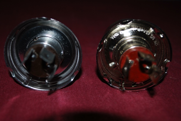

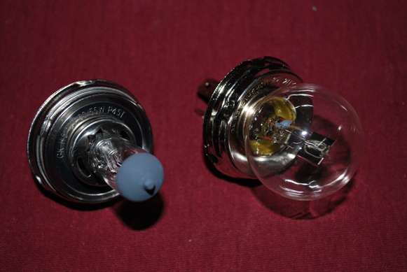

habt ihr Erfahrungen mit dem Einbau und Betrieb einer H5 Glübhbirne?
Ihr kennt diese Birne nicht?!
Es handelt sich um eine 60/55-Watt 2-Faden-Halogenbirne mit dem passenden P45t-Sockel. Also direkt passend in die Fassung des originalen Vespa-T5-Scheinwerfers.
Original ist ja die Bilux-Birne 45/40 Watt mit demselben P45t-Sockel.
Wer hat Erfahrungen damit?!
Anbei noch ein paar Aufnahmen der beiden "Birnen" im Vergleich.
Grüße
Wenne
post-37364-035435700 1283191442_thumb.jp
post-37364-092739500 1283191454_thumb.jp

Ich wollte mit diesem Beitrag nur den Fingerzeig geben, dass es mit dem P45t-Sockel noch Halogenbirnen gibt. Es gibt auch noch eine 45/40-Halo-Birne. Das wäre dann wohl das Richtige.
Ich wollte nur wissen, ob es Erfahrungen zu dem Einbau einer 60/55-Lampe gibt -also beim täglichen Betrieb.
- Leidet der Scheinwerfer allzu sehr (originaler SW - SIEM -Reflektor Plastik - Streuscheibe Echtglas).
- Wird die Lichtmaschine Schaden leiden (90 Watt-Leistung).
