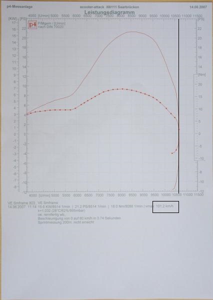

Komisch. Hast du mal 'ne Kurve?
Die hier ist mit etwa 188°. Normal sollte das mit um 186 eher noch mal 2-300 Umdrehungen früher ansteigen.

Jupp. Zeig doch mal die Kurve. Vllt ist ja auch einfach was schief gegangen beim einmessen der Übersetzung?!

Stimmt nämlich dann schon nicht, bei dem Diagramm. Damit kämst du nämlich im 3. bei 9100/min auf 116,7km/h.
Das wäre dann ein Fehler mit dem Faktor 1,2. Das würde bedeuten der Motor käme mit dem VSP1 nicht bei 5800 in Reso sondern schon bei 4800/min.

Kommt auch nicht besser hin. Fehlerfaktor ist derselbe. Wurde da evtl die Übersetzung nicht neu eingemessen?
Falls die Übersetzung falsch ist, ändern sich die Drehzahlen und das Drehmoment. Die Leistung bleibt gleich.
Meine Übersetzungsberechnung ist natürlich relativ grob, weil ich den Abrollumfang abschätze/berechne.
Ausgehend davon jedenfalls würde sich das ganze so darstellen:
