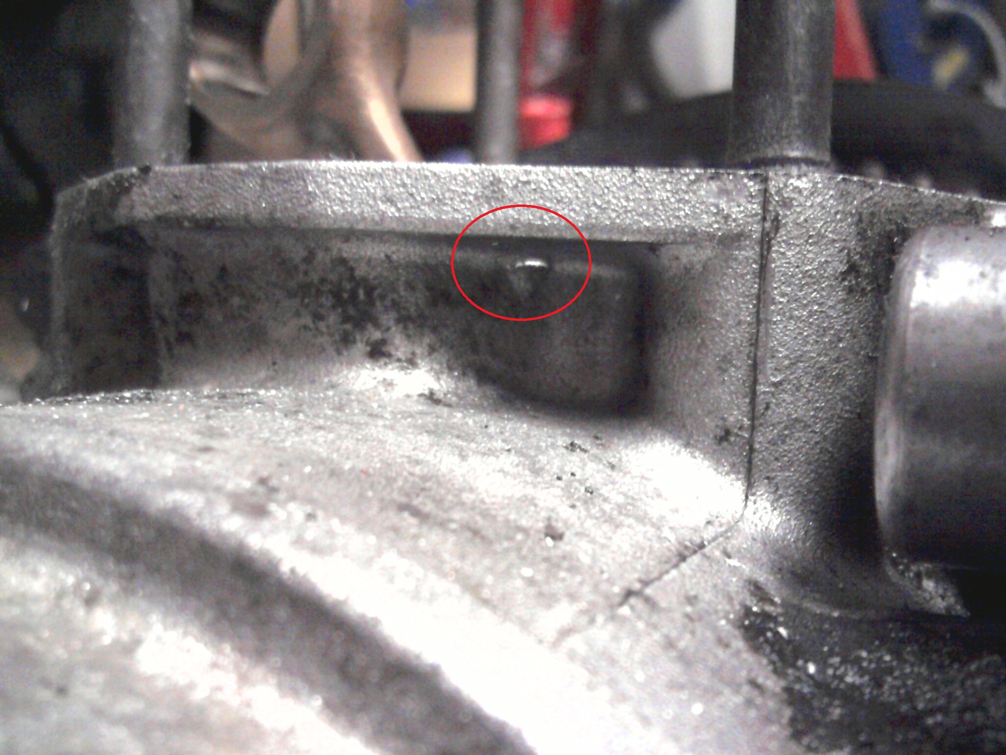

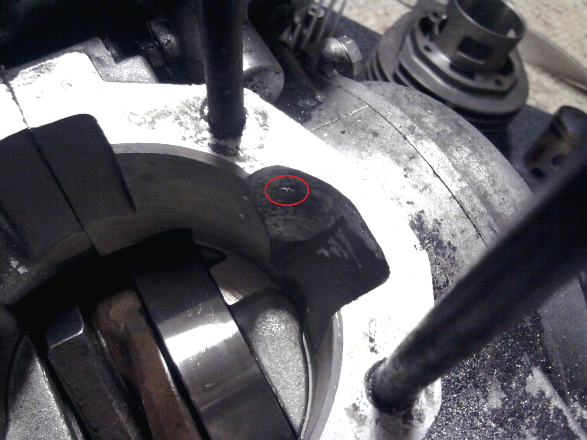

Im Wahn mit dem Dremel hab ich wohl ein wenig zu viel Material weggenommen :thumbsdown: !
Will das ganze mit Knetmetall wieder zumachen, nur erscheint mir dies von außen am sinnvollsten.
Was sagen denn die alten Hasen dazu, sollte ich es auch am besten von außen verschließen??
Ich verbuchs für mich mal unter die Kategorie Anfängerfehler :crybaby:
grüße
der Hannes
post-34893-026728600 1280601351_thumb.jp
post-34893-093049300 1280601362_thumb.jp
entweder mit knetmetall, dann mal hier lesen. oder aber eben wieder zuschweissen / zuschweissen lassen
Hi,
an der gleichen Stelle habe ich das auch verfräst. Knetmtall (so ein Stück von ne Rolle) hat aber nicht gehalten! :crybaby:
Habe die Stelle mit einem 2-Komponenten Flüssigmetall geflickt. Das gibts bei Conrad in der Modellbauabteilung. Hersteller ist glaube Meyer/Weyer. Habs nicht zur Hands, ist gestern mit meiner Frau in Urlaub :thumbsdown: gefahren.
Viel Erfolg!
Oliver
Entweder Weicon Titanium oder eben das erwähnte Weyer von Conrad....hält beides.
Die Stelle von aussen eben fettfrei machen und am besten mim Dremel schön anrauen und ein paar Krater rein machen.
dann ordentlich das Zeuch druff....fertig...
Das Weicon hält an meinem PX Motor schon seit ü-15.000km....
Jetzt mach mich nicht schwach :thumbsdown: !
Hast du es denn von innen oder von außen geflickt?
Ich wollte mir das Knetmetall von Weicon holen, ist ja speziell für Alu aber allerdings macht mir die geringe Hitzebeständigkeit von 105 Grad ein wenig sorgen.
grüße
hannes

Knetmetall hält ewig wenn richtig verarbeitet.
Unbedingt beachten:
  • Oberfläche komplett blank schleifen und anrauen
  • absolut fettfrei
  • Großflächig, nicht irgendwelche 5ct große Flicken
  • "Verankerungsbohrungen" bzw. Vertiefungen bohren/fräsen
  • richtig durchhärten lassen
Bewährt hat sich hier bei vielen das Weicon Titanium, ist u.a. auch bei Conrad zu bekommen.
klick, also das titanium hält bis zu 280° aus. das ganze schön von aussen drauf und warten.
Ah super, das Weicon Titanium ist ja auch für Alu gedacht! Dann werde ich mir das mal bestellen.
Danke Leute :thumbsdown: !
Und nimm den Tipp mit fettfrei und den Verankerungsbohrung ernst!

Moin Hannes,
geht am besten und stabilsten von beiden Seiten so dass das Knetmetall eine formschlüssige Verbindung herstellt und nicht nur dranbackt...
Mit Aceton bekommst du das schön fettfrei. Ich habe mit Weicon aus einer kurzen Vergaserdichtfläche eine lange gemacht und dann ein fettes Membranloch reingefräst, das funktioniert 100%ig.
Werd ich auf jeden Fall machen!!
Hab das Knetmetall von Weicon bestellt, gabs recht preiswert bei Westfalia.
Danke nochmal Jungs :thumbsdown:
