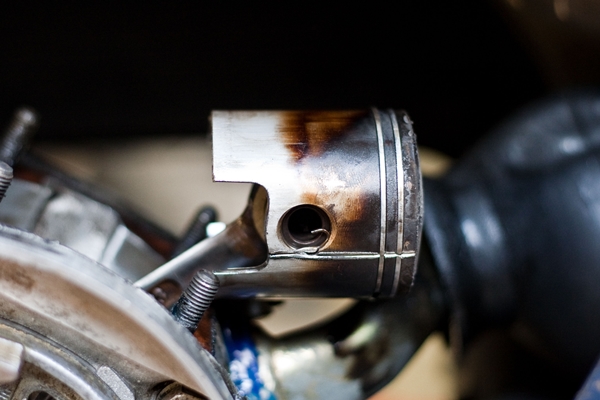

heut ist mir schön der zylinder um die ohren geflogen...!
nach denk ich mal so ca. 2500km laufzeit in den letzten 2 jahren ist der zylinder an arsch gegangen!
WARUM: weil sich der sprengring am kolbenbolzen gelöst hat und dann einen klemmer verursacht hat....!
---das is echt zum kotzen, so eine scheiss kleinigkeit versaut mir das wochenende...!
jetzt is nur die frage, ich hab einen halben sprengring gefunden, nur wo die andere hälfte ist, weiss ich nich, möglicherweise im kurbelgehäuse....is auf alle fälle nich aufzufinden...
soll ich deswegen den motor spalten ...??
cheers, marco
post-12508-000860000 1279293568_thumb.jp
Da ich mir schonmal nen zylinder runiniert hab weil noch brocken im kurbelhaus waren, würde ich dir zu mindest raten den ansauger abzubauen und das kurbelhaus gründlich spülen mit bremsenreiniger und druckluft! im zweifel doch spalten....
Spalten dauert ja nicht lange. Und dann hast du Gewissheit.
Bin auch für spalten, der Kobo-Clip kann auch einen oder beide Simmerringe in Mitleidenschaft gezogen haben.
Vielleicht ist der Rest ja im Auspuff...
Vielleicht hängt er auch vor der Drehschieberdichtfläche und lauert auf die Gelegenheit, dir einen dicken Kratzer in diese zu hauen.
Also ich sehe den Ring noch in seiner Nut :thumbsdown:
Ich würde auf Nummer sicher gehen und das Zeuch spalten..
Auspuff besser auch tauschen,falls es nicht wieder herauskommt.
