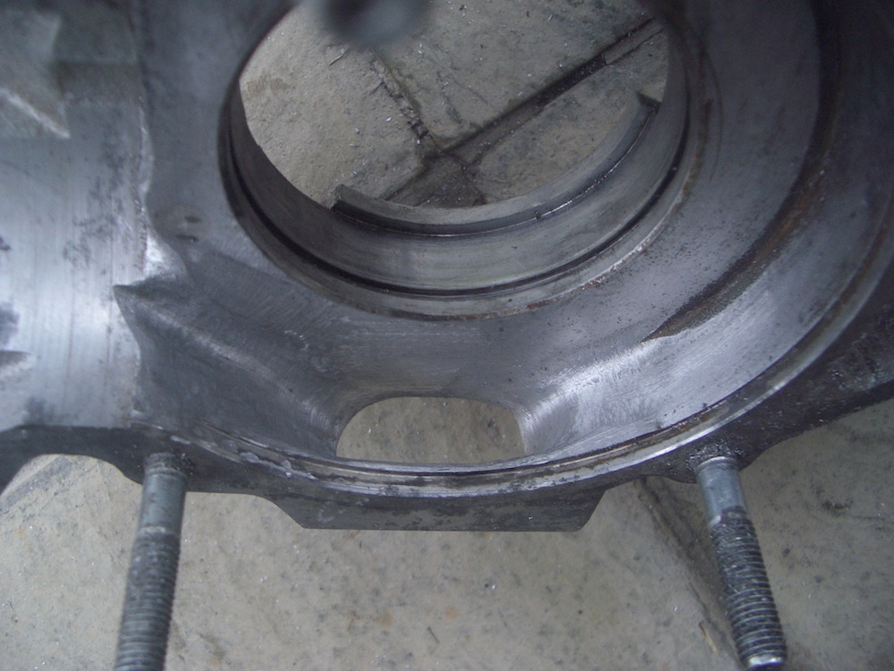

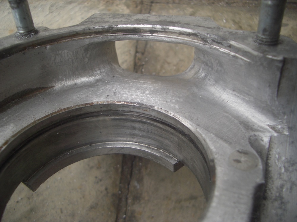

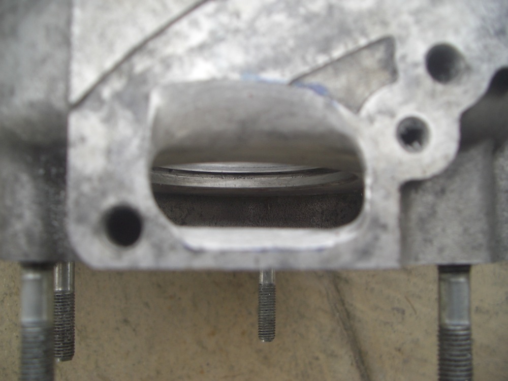

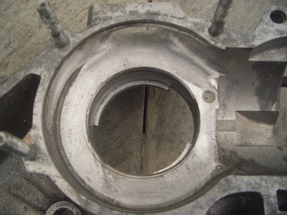

Anbei die erste Frage:
Kann ich den Einlass so belassen, oder muss ich da noch mehr wegnehmen.
Habe zur Zeit nur das originale Polrad, wie gefährlich ist den das hohe Gewicht für die Welle?

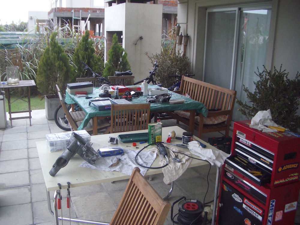

Da ich keine Garage habe, muss die Terasse herhalten:post-2931-1274730468,78_thumb.jpg

ich würde den bereich noch ein wenig verrunden, sieht auf dem bild so aus als wenn da ne harte kannte ist.
Hi, wo meinst Du denn genau?
Danke, Pepe
Moin,
wäre super, falls ich noch ein paar statements bekomme, denn ich muss heute weitermachen.
Ist heute Feiertag in Argentinien (200 Jahrfeier).
Wie haltet Ihr das mit dem Einlass, wieviel wäre sinnvoll.
Danke, Per
lass den einlass wie er ist. das reicht locker für 30+.
Basti
Einlaß schaut doch schick aus,mach den Übergang von Kurbelgehäuse zum Zyli noch weich und gut ist.
Zacken noch rausmachen und weiter runterziehen.
Einlass passt schon so!
Die Überströmer im Gehäuse einfach an den Zylinder anpassen.
Man kann die Überströmer am Zylinder sicher auch noch vergrößern, muss aber nicht sein.
Über eine Auslassbearbeitung würd ich mir eher Gedanken machen.
Da ist mit geringem Aufwand noch einiges zu holen.

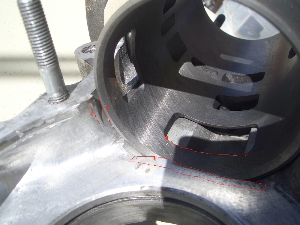

Nochmal ne Frage bzgl. Auslauf des Einlasses und Verlauf zum Zylinderfuss hin.
Auf dem Foto in rot markiert, kann/ soll ich diese Bereiche noch verrunden!
Durch die 1,5mm FUDI ergibt sich dort auch ein Spalt, wenn ich den sanft zum Zylinderfuss auslaufen lasse, ergibt dies aber eine Kante
zum Zylinderfuss. Kann oder sollte ich den Zylinderfuss auch anschrägen? (Pos 1 und 2)
Bei Pos3 kann ich doch diese Kante komplett in den Zylinderfuss auslaufen lassen / verrunden, oder?
Bei Pos 4. macht es hier Sinn die Kanten in Richtung Überströmer anzufasen?
Danke, Pepe

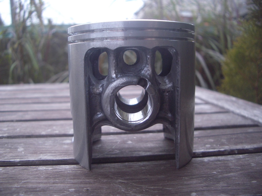

bin mir unsicher, ob ich den Kolben kürzen sollte?
Danke, Per
also kolben würde ich nicht kürzen. hab ungefähr das gleiche setup drauf und kolben kurzer machen war da nicht notwendig.
Okay, checke ich heute abend!

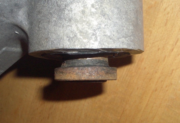

Habe gestern noch die Traverse gekürzt (für den 120/90-10) und dabei ist mir aufgefallen, daß diese
völlig unterschiedlich zu den 200er Blöcken ist.
Habe rechts 10mm abgenommen (wird noch etwas gefinished) und müsste jetzt vom Innenrohr die 10mm absägen/ dremeln.
Was passiert oder sollte dabei mit diesem aufgeschweissten Ring auf dem Innenrohr passieren, den würde ich ja einfach und gnadenlos
entfernen. Einfach so einbauen, wäre ziemlich russisch oder besser evtl. ausmessen und gedrehten Ring als Ersatz druafschieben?
Wie habt Ihr das gemacht oder welche Erfahrungen habt Ihr.
Breitreifen Thema, ob ja ob nein, muss nicht nochmal diskutiert werden. Meine Entscheidung ist gefallen, jetzt geht es nur noch um eine einigermassen saubere Umsetzung.
Bitte um Anregungen oder Tipps?
Anbei ein paar Fotos: post-2931-1274963373,21.jpgpost-2931-1274963360,93_thumb.jpg
ich antworte jetzt mal ganz vorsichtig. den ring würde ich nicht entfernen, wieso? keine ahnung, sagt mir mein bauchgefühl. aber wenn du die traverse ganz rausbekommst ohne das die silentgummis schaden nehmen, dann könntest du die traverse einfach durchtrennen und der gewünschten länge anpassen und wieder reinsetzen.
hab silentgummis bestellt und es kamen zwei teile. silentgummi links und rechts - jeweils mit dem gummi. also die werden auch zweigeteilt verbaut.
der hippishvili
Ich hab bisher immer das Innenrohr passend auf den Distanzring zurecht geschnitten - auf den Ring würde ich keine Rücksicht nehmen, denn der ist ja nicht ausschlaggebend für die Befestigung, da du ja die Distanzbuchse einsetzt. Wichtig ist nur, dass die Schwinge wieder ordentlich ohne Spiel im Rahmen sitzt bevor du die Hauptschraube anziehst! Das Mass für die Versetzung sollte daher natürlich genau passen, aber was ich da bis jetzt so gelesen habe, machst du das ja mehr als ordentlich! :thumbsdown:

Also zum Thema Traverse:
Werde das Innenrohr jetzt ablängen und auf Maß bringen und vergesse diesen Ring!
Wenn ich das nächste Mal in D bin hole ich mir neue Silentgummis!
