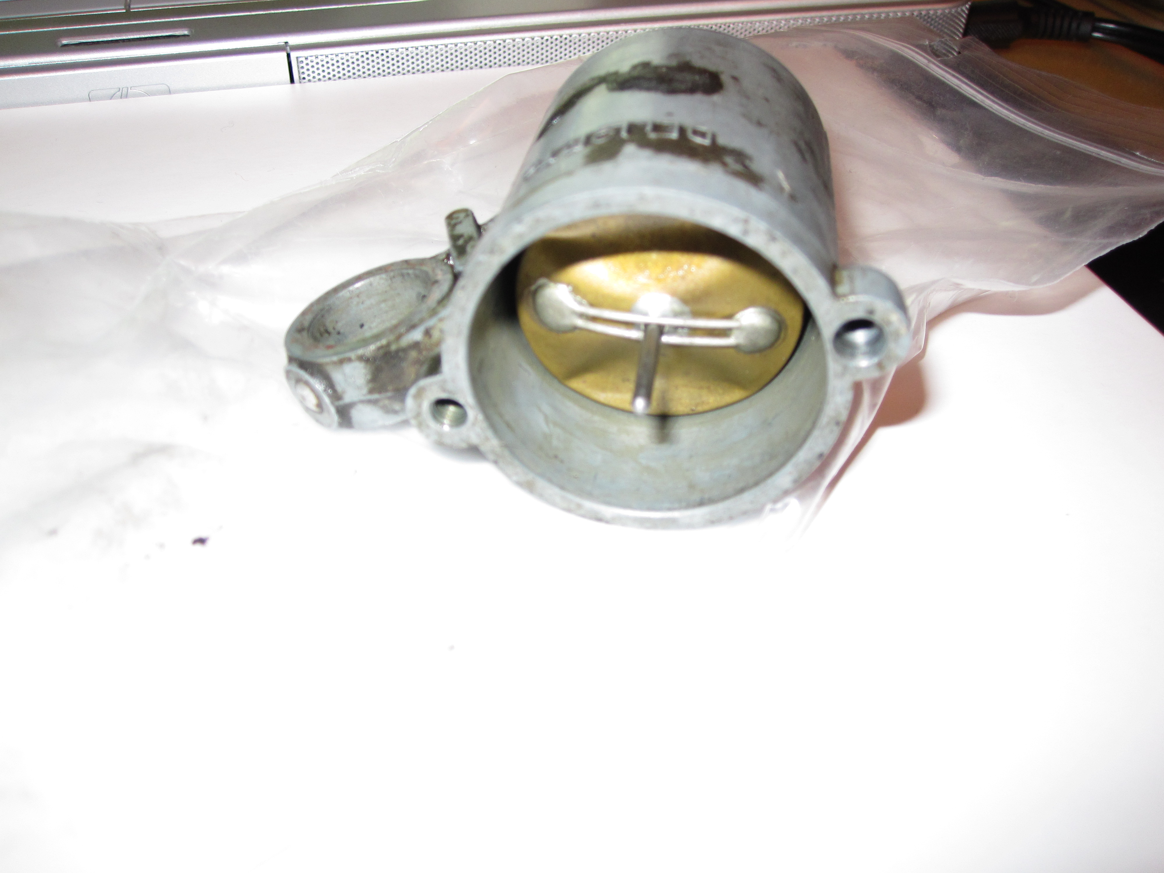

Hallo!
ich probiere schon länger, den Schwimmer aus der Schwimmerkammer
zu bekommen, ich will aber nichts beschädigen, mit rausdrehen ist nicht...
hat jemand eine Idee wie der Schwimmer mit der Kammer verbunden ist?
Vielen Dank für die Hilfe!!!!!
mit freundlichen Grüßen,
Steff
oben auf den Stift drücken. Die parallelen Federstahl-Drähte biegen sich dann leicht auseinander, fluppen aus der Rille und dann kann die Schwimmernadel / der Schwimmerkegel nach unten durchgeschoben werden.
Der Schwimmer ist nur gesteckt solltest du so dran ziehen können. Ansonsten wenn er fest ist einfach ein bisschen einweichen mit sprit, ebentuell ist die führung am boden verhartz.
Super! Danke, hat prima geklappt!!
hab aber noch ne Frage: die Bohrung für die Schwimmernadel
hat ein wenig Spiel (geschätzte 3-4 zehntel mm), kann der Schwimmer dabei voll laufen?
muss ich ihn noch extra abdichten?
lg Steff

welche bohrung meinst du ?
a)die schwimmerkammer soll ja voll- aber nicht überlaufen. daher das ventil. wenn es richtig dicht sitzt und du bei geschlossenem ventil keine luft hineinpusten kannst, sollte es dicht sein. erkennst du am konischen dichtsitz der nadel schon absetzungen, dann ist der austausch angeraten, weil sich die gs sonst bei niedrigen drehzahlen gerne mal verschluckt und stottert. dann aber gleich den ventilsitz mittauschen, sonst bringt das nix.
wenn du dir das einschleifen zutraust, kannst du es ausbauen und mit polierpaste oder zahncreme "gefühlvoll" einschleifen, bis es wieder dicht ist.
b) der schwimmer selbst darf natürlich nicht volllaufen. die paßgenauigkeit der nadelbohrung im schwimmer ist spielt keine rolle. hauptsache dicht!

hab den schwimmer selbst gemeint...die Nadel "wackelt" ganz leicht, werd sie vermutlich noch extra abdichten...
der konische ventilsitz ist 100%ig dicht, da lässt sich keine luft durchpusten...
danke für deine Antworten!!!
brauchst du nicht! könnte sogar kontraproduktiv sein, weil du mit der dichtmasse das genau austarierte gewicht des schwimmers und damit den füllstand in der kammer beeinflusst.
besser nicht! der schwimmer ist dicht.
