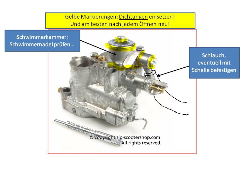

Das klingt verdächtig nach einer verschlissenen Schwimmerkammerventilnadel. Die sorgte dafür, das die Spritzufuh in die SChwimmerkammer gestoppt wird, wenn diese voll ist. Die Nadel hat eine gummierte Spitze und kann undicht sein.
Danke! Ich checke das heute aus. Allerdings kommt der Sprit in rauen Mengen und nicht nur tröpfchenweise.
benzinschlauchanschluss checken, solltest auch ne schraubklemme anbringen...
da drückst auch mal genrne raus wenn die dichtung nen riss hat oder gar nicht vorhandne ist
und nicht nur unterm schlauchanschlussstück befindet sich eine dichtung.
die schraube mit der das teil befestigt wird sollte auch eine dichtung unterm sechskantkopf haben.
(dichtung-keine beilagscheibe)
