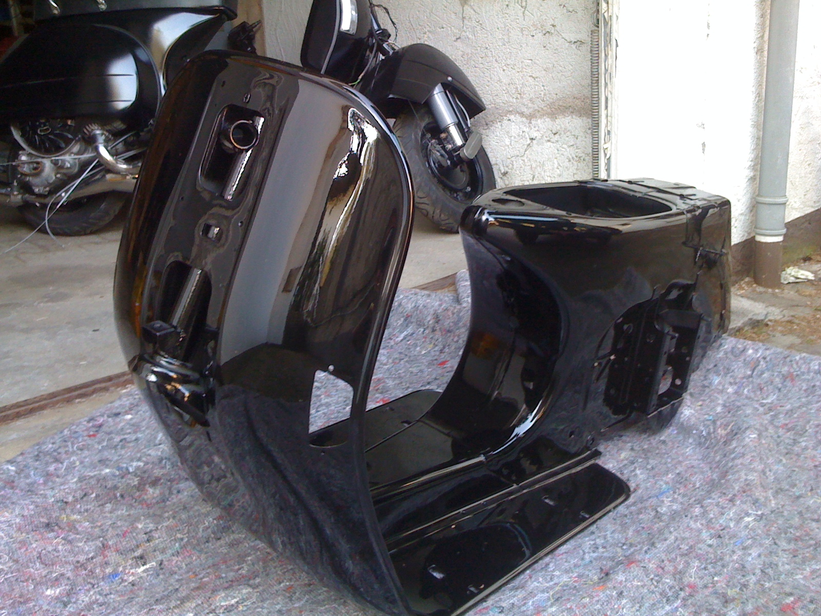

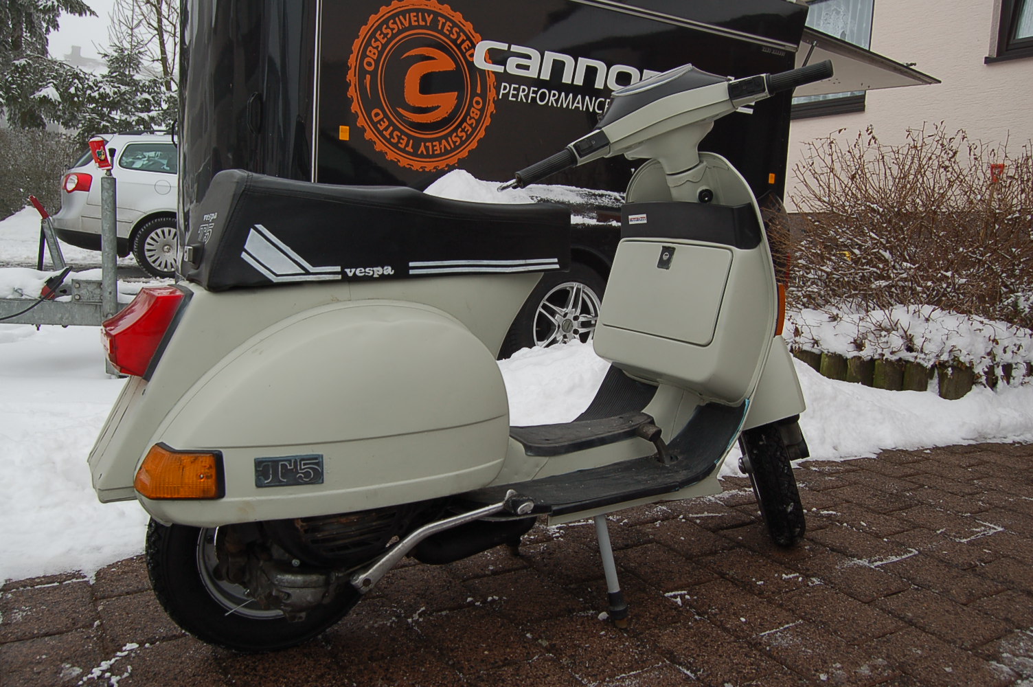

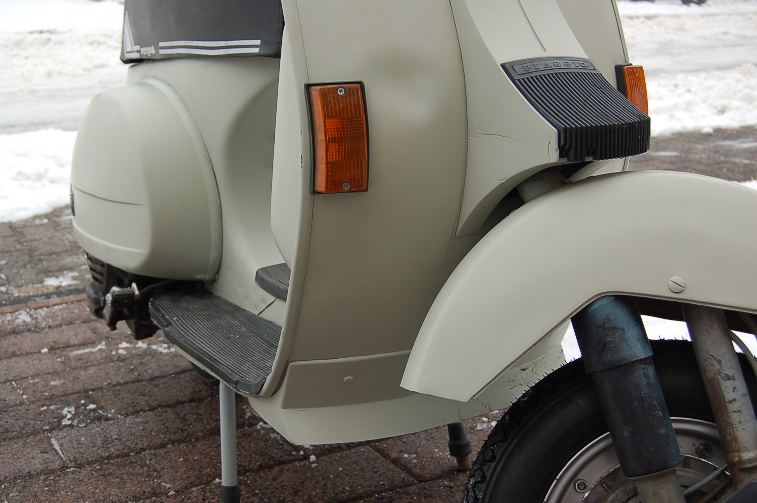

Ausgangsbasis ist eine 87er T5 aus Spanien.
Die habe ich so gekauft, wie auf dem Bild zusehen ist.
Meines Wissens wurde die auch hier mal angeboten.
Also gekauft und gedacht los geht's.
Ein 80er Motor war verbaut...Fand ich aber doof. Und das ein oder andere Teil sah schon etwas vergammelt aus...
Das ein oder andere Teil abgeschraubt...neu bestellt...

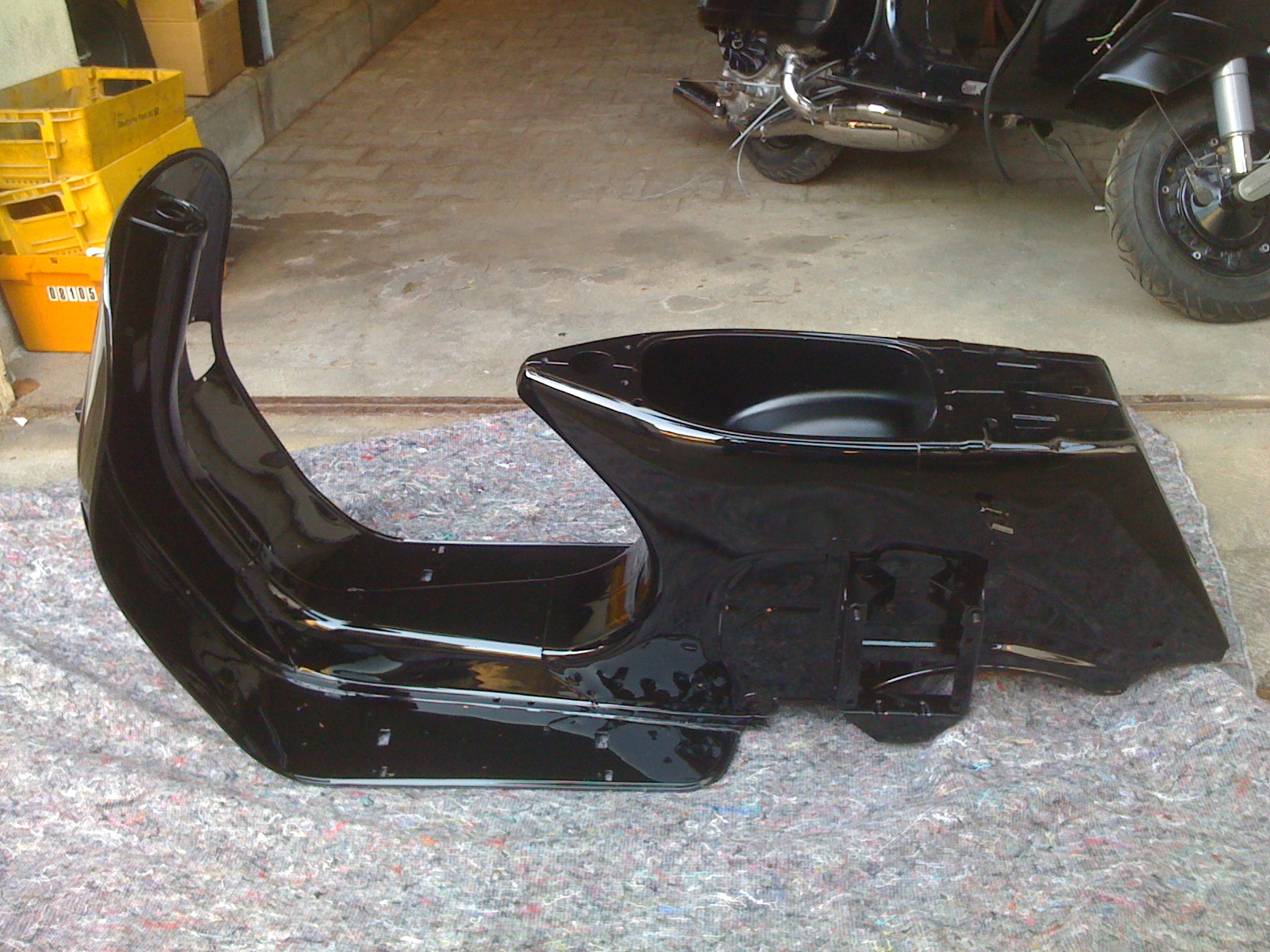

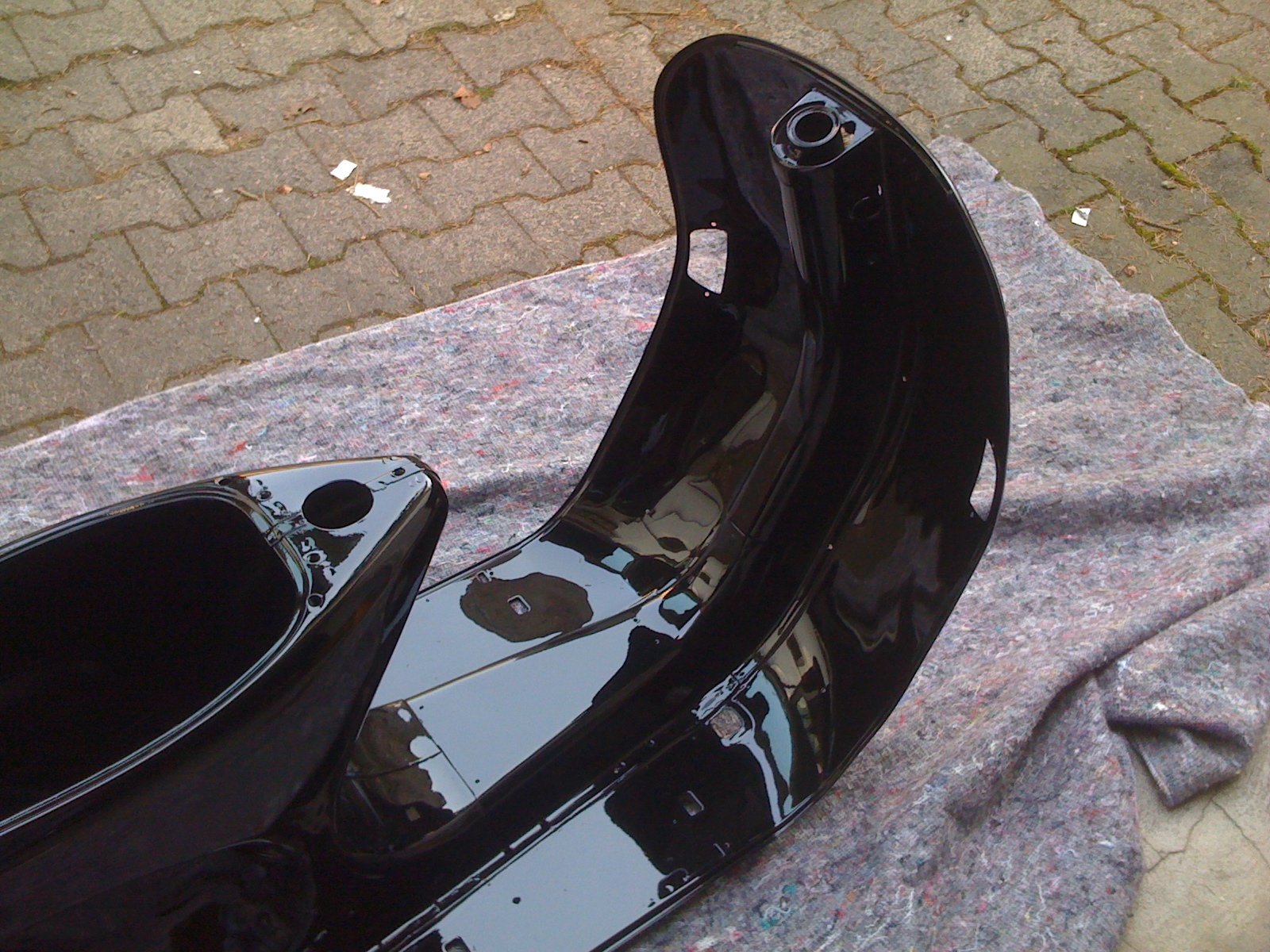

Dann kam die Idee mit dem Neulack.
Ok, zum Strahlen und dann schnell lacken...
War nix, weil das gesamte Trittblech auf beiden Seiten an der Schweissnaht angefressen war...Beim Worbel neu gekauft und von einem befreundeten Karossenmeister einbauen lassen.
Alle Beulen raus, alles neu gemacht und nu sieht sie erstmal so aus, wie zu sehen.
Ich werde einen Worbel Drop verbauen, vollhydraulische Bremse.
Ansonsten wird sie so bleiben, wie sie mal geschaffen wurde.
Zumindest war so meine Überlegung.
Andere Dämpfer liegen schon bereit.
Soweit erstmal. Kommenare erwünscht und weiter Entwicklung kommt...
