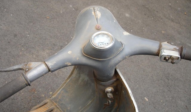

Hallo zusammen! Kann jemand sagen, was das für ein Lenker ist? Durchmesser am Scheinwerferring ist 135 mm, für ne smallframe scheint mir das zu groß, oder? Und welcher Tacho passt da rein? Dürfte ein Dreigang-Roller sein.Gasrohr u Griff sind auch dabei.Es waren minimale Farbreste drauf und zwar in einer Art olivgrün - den Rest habe ich entfernt, zu Originallack hat es nicht gereicht, war nur ca 30 % der Farbe drauf. Was ist sowas in etwa wert? Danke für kompetente Antworten!
danke erstmal. auf der unterseite waren zwei kleine ausbruchstellen, ungefähr auf 5 und 7 uhr, die ausbruchstellen wurden komplett zugemacht, d.h. da müsste gebohrt werden.

ja, unten am scheinwerfer -an einer ausbruchsstelle war ein loch - daher konnte man nur zumachen, bevor man wieder bohrt.

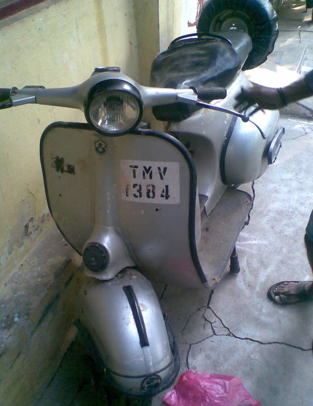

ja, danke- sieht so aus als ob es ein bajaj wäre.zumindest das erste foto-das zweite ist es eindeutig nicht.war das originär ein bajaj oder gab es mal einen vespa kopf der so aussah? und wie alt ist so ein modell ungefähr? ich hab es übrigens in thailand auf einem markt gekauft.dort sieht man zwar viele vespas aber selten bajaj.

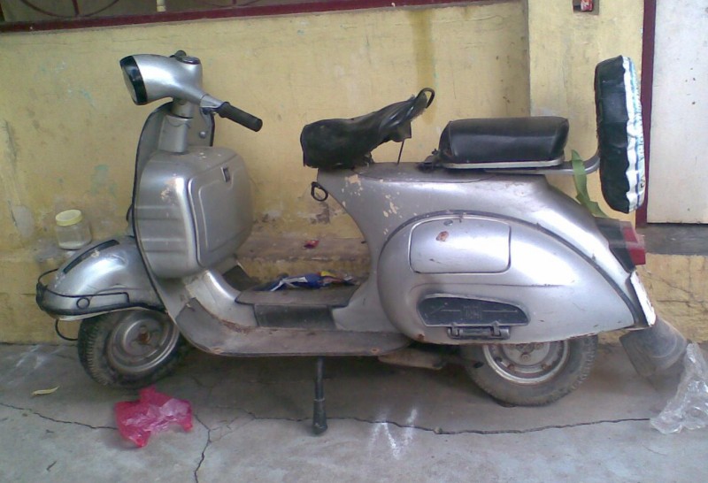

Das Bild des unteren von mir geposteten Lenkers stammt aus Indien. Denke mal, dass das eine Notlösung für recht frühe in Indien zusammengebaute Modelle war. Könnte ein noch mit italienischen Gußformen hergestellter Lenker mit einem von Bajaj angebrachten Adapter zur Aufnahme einheimischer (indischer) Tachos sein.
Einen italienischen Lenkerkopf der wie Deiner aussah gab es (meines Wissens nach) nicht. Baujahr des Rollers da oben schätze ich mal auf ca. 1966 - 1970, wobei der Lenker auch schon früher verbaut wurde. Wie man an Kennzeichen und Sandale erkennt, stammen die Fotos aus Indien.
