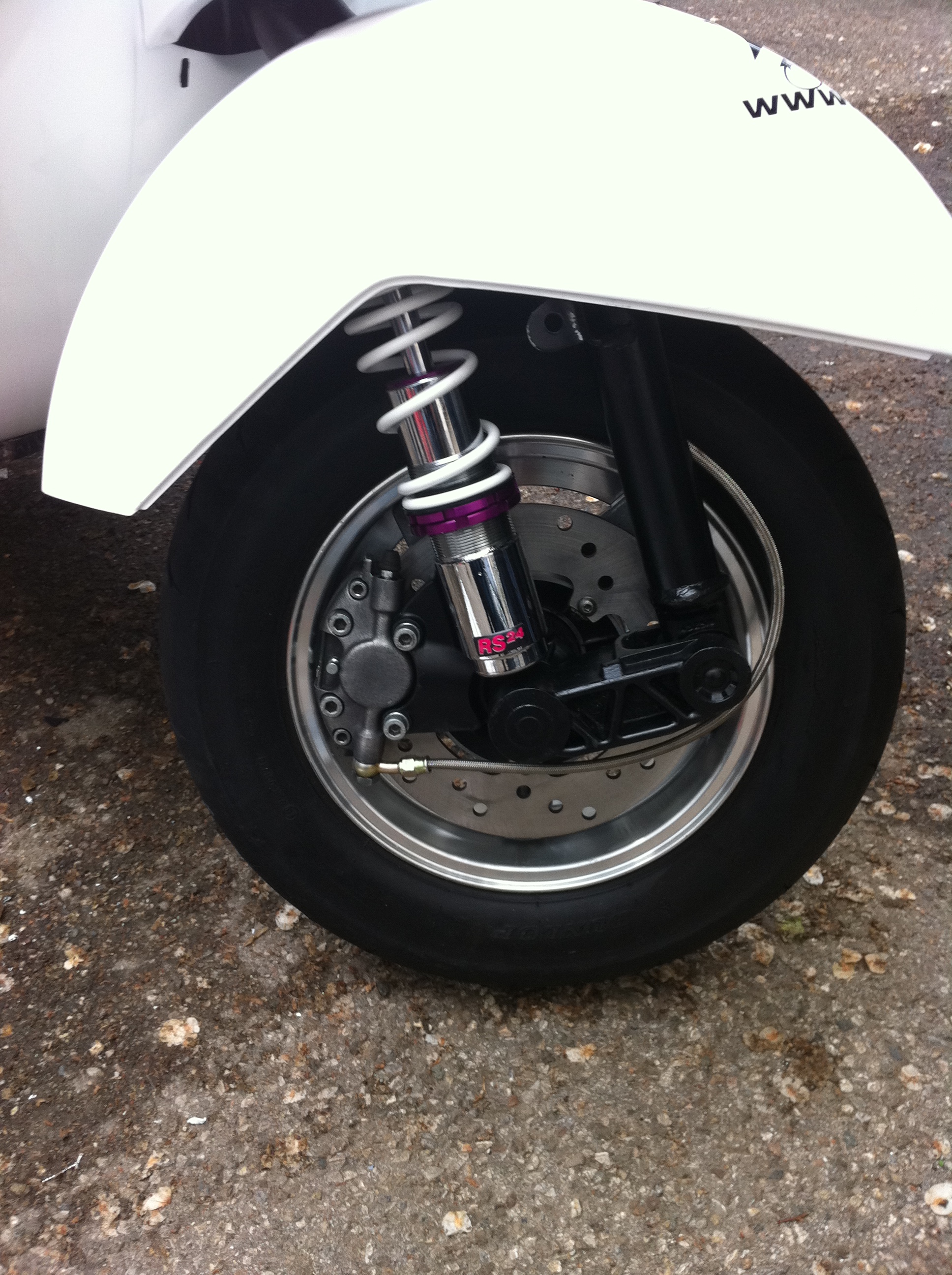

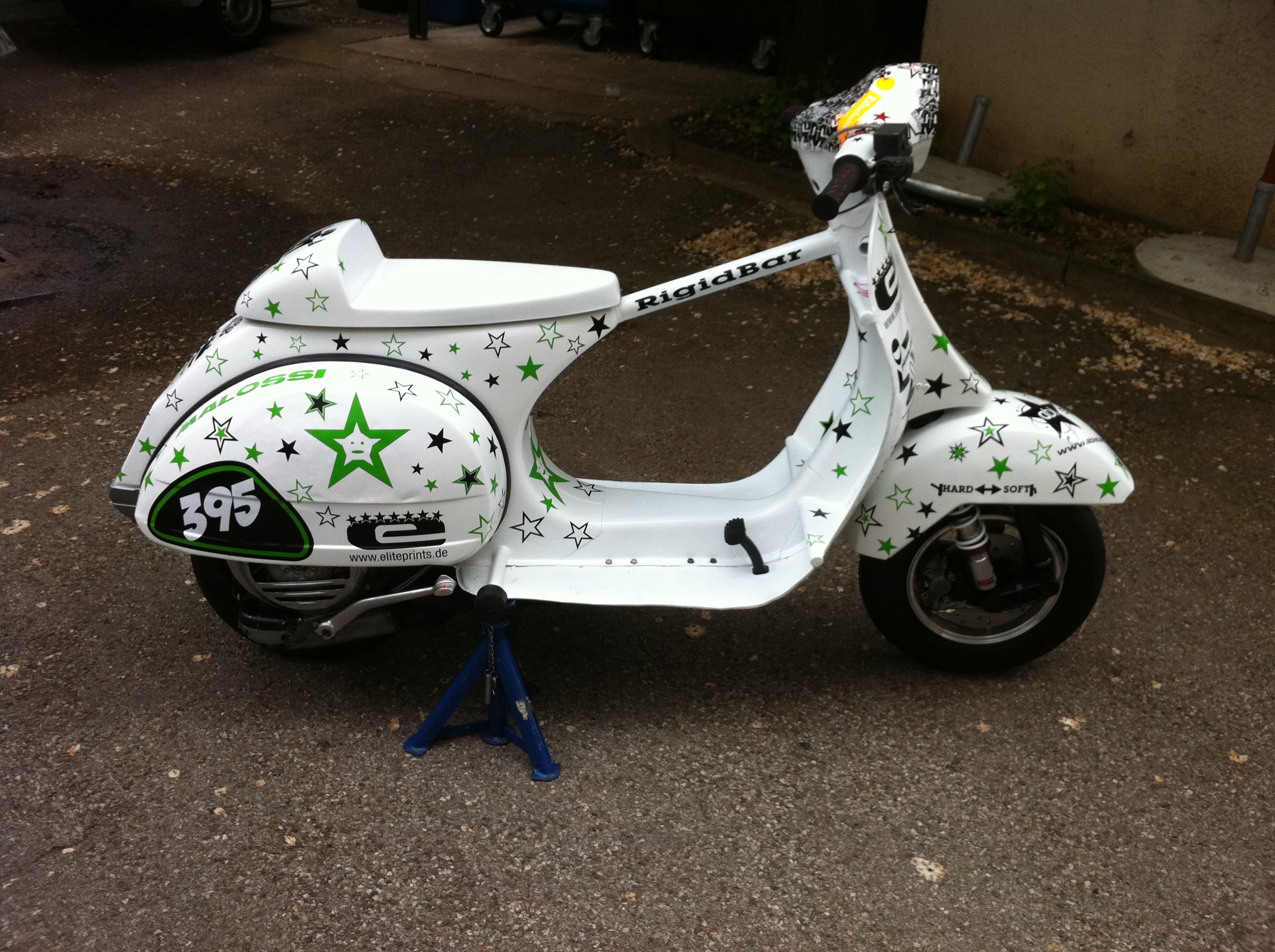

kleine sneak-peak... :wacko:
Schön! Gefällt mir mit den klassischen Farben. Was ist das für eine Gabel?
Frag weil die Schwinge fast parallel zum Boden steht.
Gruß Andi
ist ne orginale px gabel mit 20mm....den dämpfer haben wir so verbaut, damit wir etwas anderen nachlauf haben und vor allem das das ding vorne
etwas tiefer liegt, da ja vorne kaum gewicht drauf ist.

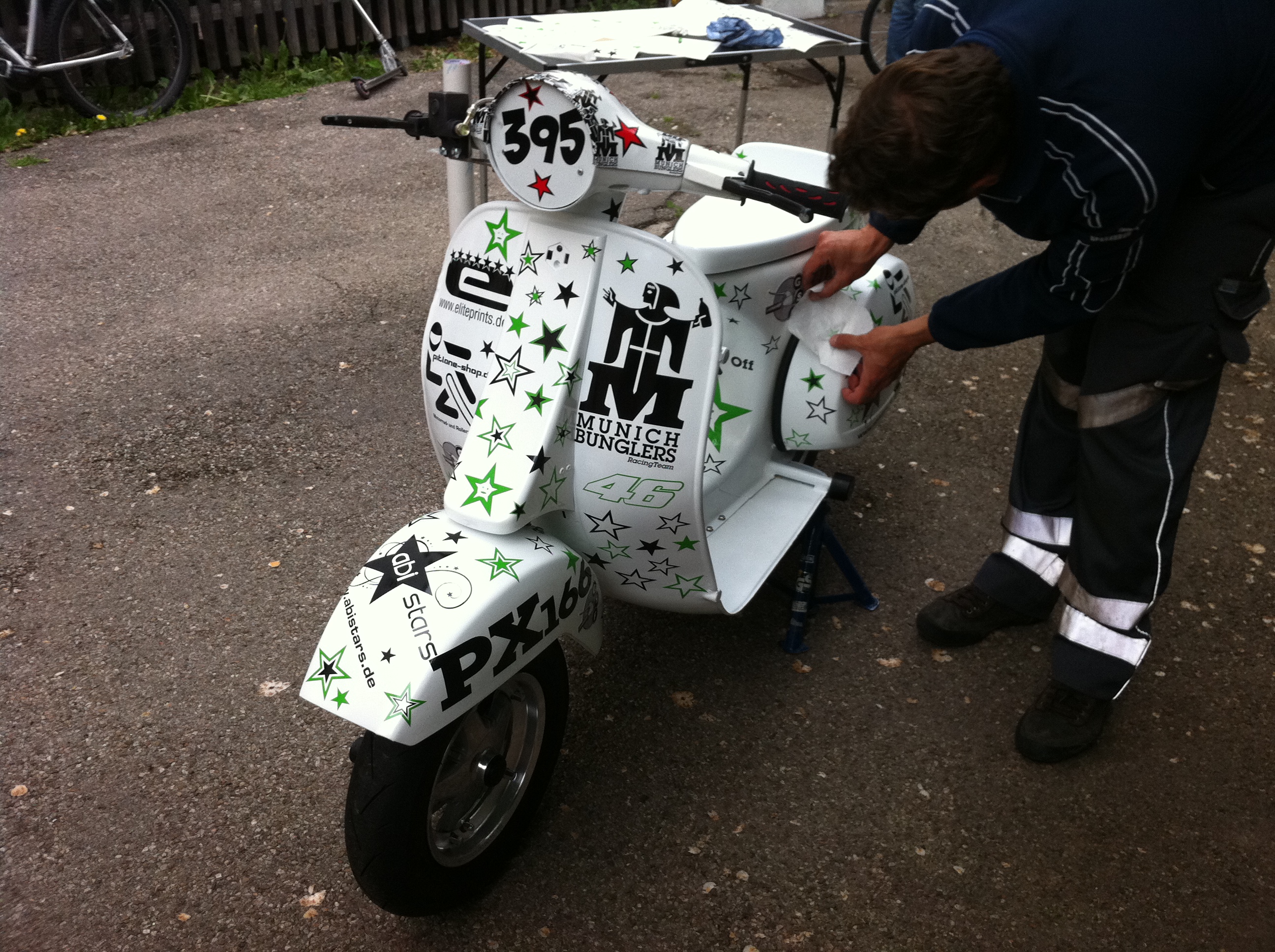

Sieht ganz cool aus! Ist das eigentlich euer alter Rahmen oder komplett neu aufgebaut?
Wo macht ihr eure Testfahrt? Rennstrecke oder irgendwo sm Hof?
das ist unter alter rahmen...neu geschweisst, und ausgerichtet...soweit es ging. rigidbar eingeschweisst und komplett neu lackiert in weiss glänzend.
testfahrt auf nem grossen parkplatz hier irgendwo in der ecke.
Geile Optik! Wie lange hat das denn gedauert die 2 Millionen Sterne aufzukleben? :wacko:
Sieht echt schick aus. Bin mal gespannt ob das mit dem Fahrwerk so hinhaut wie geplant.
Wir sehen uns ja in Frankreich da kann man mal schlau schnacken ;-)
Gruß Andi
es sind gefühlte 2.4 mio sterne...ich hab fast 3 mal so viele geschnitten wie beim letzten mal.... ;-)
beklebung dauerte nen guten nachmittag lang. :wacko:
so testfahrt auf der parkharfe hier in münchen oly-gelände :wacko:
funzt alles...motor laft, brems a....so kanns gehn
