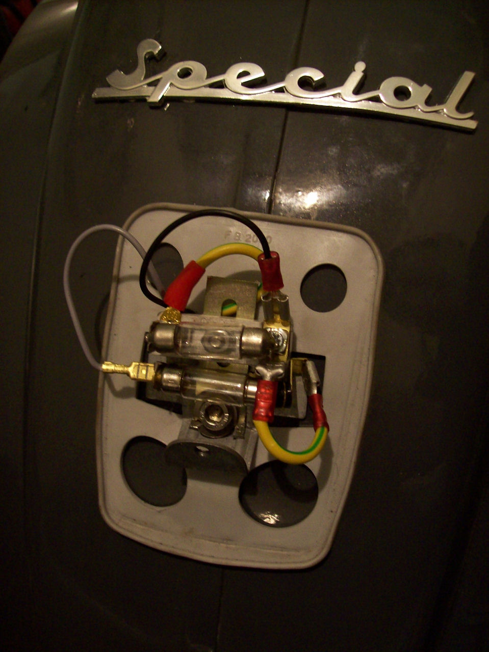

Das passt einfach so dran, wird am originalen Loch verschraubt. Du hast halt dann kein Bremslicht mehr.
War glaub bei irgendwelchen italienischen Fuffis verbaut.
Zweiter Sofittenhalter für Rücklicht rein basteln und Vorhandene als Bremslicht und schon bremsts wieder :-D

Jap, muss nix zugeschweisst werden, und a Sofittenhalter (ein wenig abgefräst) passt auch rein wennst a Bremslicht noch willst.

Nur ich hab sie unter dem Winkel fixiert damit das Kennzeichen noch ausgeleuchtet wird...

hab auch gelesen das man in die soffitenhalterung einfach ne 18 watt bremslichtbirne einbaut und ne normale kleine 5 watt birne dazu fürs rücklicht. soll angeblich einfacher gehen als 2 soffiten einzubauen aber ma gucken. so schwer kann das ja nicht sein.
