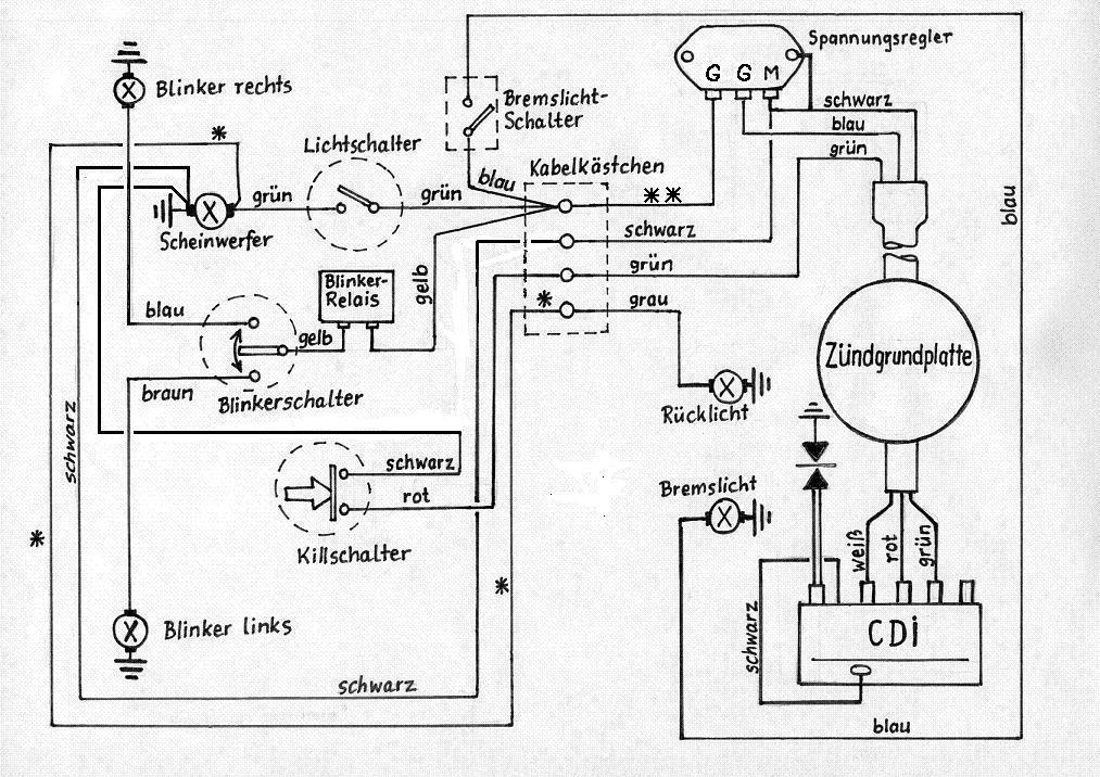

ich soll bei einer Spezial mit jetzt 6V und kleinem Konus auf 12V elektronische Zündung umbauen und habe leider keine Erfahrung damit. Deshalb habe ich hier im Forum gesucht und mich durch diverse Threads & Anleitungen gelesen. Kann mir jemand kurz sagen, ob ich die richtigen Teile für den Umbau im SIP Warenkorb habe?
- Art.Nr. 43019250 Zündgrundplatte PIAGGIO
PK/S/ETS/XL/XL2/ PL170 5 Kabel, 5 Spulen
- Art.Nr. 85000000 Elektronikzentrale PIAGGIO ET3 4 Anschlüsse
- Art.Nr. 85160000 Spannungsregler RMS PK/PX/T5
/P150S ohne Batterie, 12V/20A
3 Anschlüsse
- Art.Nr. 86134000 Kabelbaum SERIE PRO Sprint/Rally/ SS180/GTR/GT/TS/GS4/V50/PV/ET3
für Umrüstung auf E-Zündung
ohne Batterie/Blinker
und letztlich noch das Polrad einer 12V Spezial mit 4 Blinkern.
Bremslicht hat die Spezial jetzt nicht uns soll se auch nachher nicht haben, daher kann ich ja die beiden Kabel am Kabelbaum einfach weg lassen, oder?

brauch ich denn einen öffner oder einen schließer bremslichtschalter für 12v pk ZGP?
Du brauchst einen Schließer

soweit is mir ja jetz einiges klar was ich brauche im ne 6v umzurüsten auf 12v.
bremslichtschalter der pk also schliesser...
muss ich beim hupenknopf/lichtschalterelement auch was ändern?
bei meiner veloce die 6v hatte, hab ich mir damals auch den anderen lichtschalter gekauft.
also muss ich da was ändern dran oder?
für die jenigen die meinten "lass 5v so udn fahr sie so" wil ich nur sagen das ich mich auf 12v umbau entschlossen habe, weil kabelbaum der special nicht mehr lecker aussah :-D
gleich alles 12v rein und a ruhe und nicht mit dem nervigen unterbrecher herumspielen :-D
Der Schalter am Lenker einer V50Special/6V hat idR. nur die Funktionen Licht aus/an, Blinker und Zündunterbrechung. Schnarrentaster ist nicht.
Der Umbau auf Schließer ist daher nur für die Lichtfunktion erforderlich. Dazu muss man den Schalter so verkabeln, dass die Phase (grünes Kabel) erst an den Schalter und dann von seinem anderen Kontakt weiter an den Scheinwerfer geführt wird. Das schwarze Kabel (Masse) hat dort nichts mehr verloren.
Sieht dann so aus:
